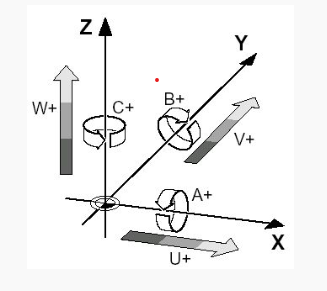

Nie potrafię pojąć przesunięcia punktu zerowego przy obrocie stołu. Czy ktoś ma jakąś książkę , która mi to rozjaśni?
Chodzi o to że jak obracam detal w osi Y to muszę zrobić tam kąt i nie wiem czy punkt zerowy wtedy jest w tym miejscu ( głównie chodzi w Z) czy on nadal jest w tym samym miejscu czy maszyna go gdzieś przenosi na analogicznie do obrotu stołu

Jeśli obracasz stół przy pomocy cyklu 800 to twój punkt zerowy zmieni położenie wraz z detalem. Natomiast jeśli używasz G1/G0 do obrotu, to pkt. zerowy zostaje tam gdzie był. Możesz również użyć funkcji TRAORI która przeniesie twoje zero.

Nie potrafie pojąć gdzie jest punkt zerowy po obrocie stołu.
Np. Mam kostkę o wymiarach 100x100x100. Bazuje ją że punkt zerowy jest u góry kostki i Xo,Yo, sa na środku kostki.
Obracam kostką w osi Y o 45 stopni. I teraz gdzie znajduje się punkt zerowy?
I dokładnie po co się przesuwa punkt zarówno przed obrotem jak i po obrocie, nie mogę tego złapać.

Nie musisz go przesuwać, ale możesz.
Przed obrotem możesz przesunąć jeśli nie chcesz obracać wokół punktu pierwotnego. Po obrocie, żeby wygodnie Ci było programować w skręconej geometrii jeśli współrzędne odnoszą się do innego punktu niż ten, względem którego obróciłeś.

Maszyna nic sama nie zrobi, robi tylko co jej każesz.
Jeśli pozostawisz pusto, albo zera w polach przesunięcia przed i po obrocie, to baza zostanie tam, gdzie była.
Zwróć tylko uwagę na to, że baza bazą, a położenie narzędzia i przedmiotu to druga sprawa.

A możesz mi powiedzieć jak to jest ze znakami w obrocie osi Y? ( robię tryb skrętu pojedynczymi osiami)
Na kostce ustawczej pokazuje mi że uchył stołu powień być na plusie, a w symulacji musiałem zmienić na minus, chodzi o kąt 45 stopni w osi Y, przy kostce 100x100 i punkcie zerowym w narożniku.
