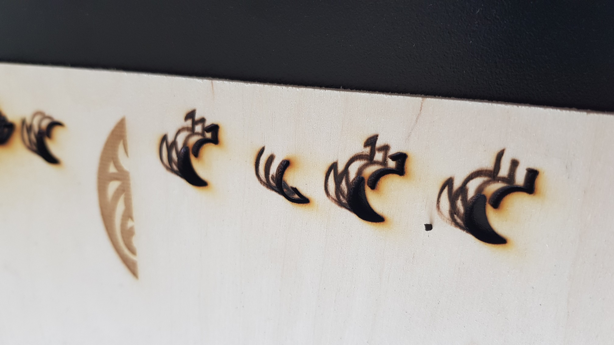

Podczas cięcia powstają dwie dodatkowe linie cięcia.
Akka932
Posty: 3
Rejestracja: 01 kwie 2020, 14:13
Przesunięcie przy cięciu
Post napisał: Akka932 » 01 kwie 2020, 14:28
Wcześniej było wszytko ok. Sytuacja pojawiła się po czyszczeniu. Grawerowanie wychodzi bez zastrzeżeń.
Laser to Lotus Blu 70
Obrazek Obrazek

Re: Przesunięcie przy cięciu
Post napisał: giloman » 04 kwie 2020, 13:49
Sprawdź ustawienia luster czy nie przestawiło się gdzieś - miałem podobnie, z tym że podwójne linie w kilku miejscach na stole.

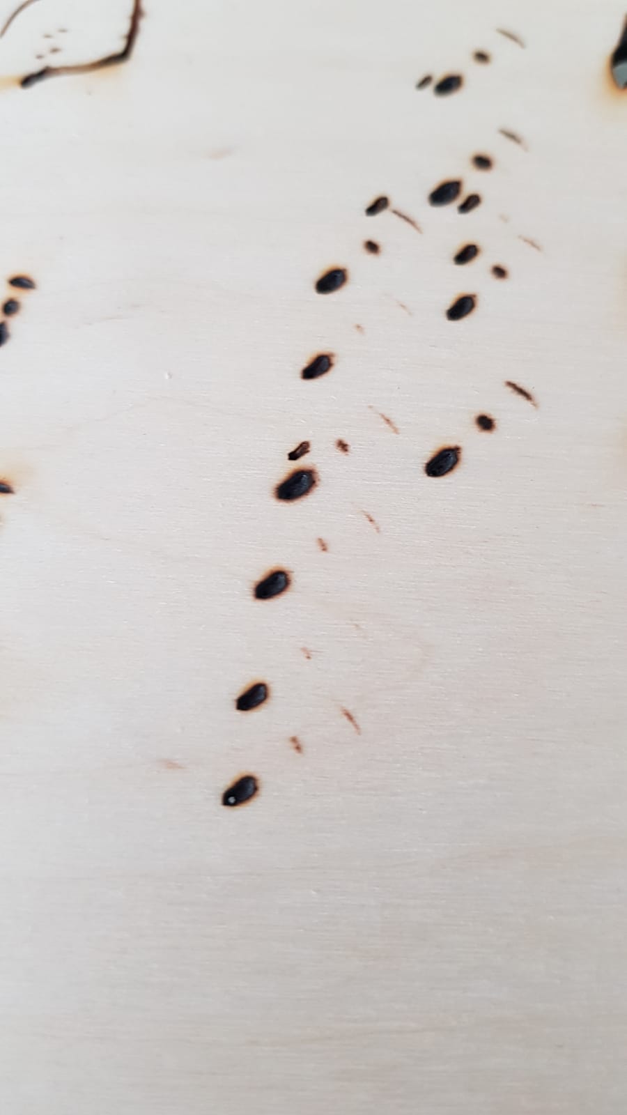

Post napisał: Akka932 » 06 kwie 2020, 15:06
Tak to wyglada przy wypalaniu punktu
Post napisał: koala.g » 07 kwie 2020, 00:07
Wyciągnij soczewkę i strzel punkt.
Post napisał: Akka932 » 07 kwie 2020, 16:05
Bez soczewki po strzeleniu wypala się normalnie
Dodane 15 minuty 47 sekundy:
Update, przy dolnych krawędziach stołu wypala normalnie, jest jeden punkt

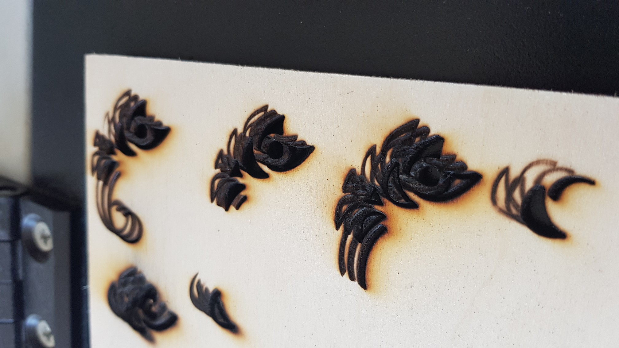

Post napisał: ktsylwek » 08 kwie 2020, 07:32
Ustawienie optyki musisz wykonać na pewno... wiązka gdzieś się odbija i rozprasza.
Przeleć każe lustro z taśmą i sprawdź gdzie pada wiązka, na końcu naklej na dolny otwór karetki i sprawdź czy wiązka przechodzi przez środek otworu.
Problem powinien zniknąć.
