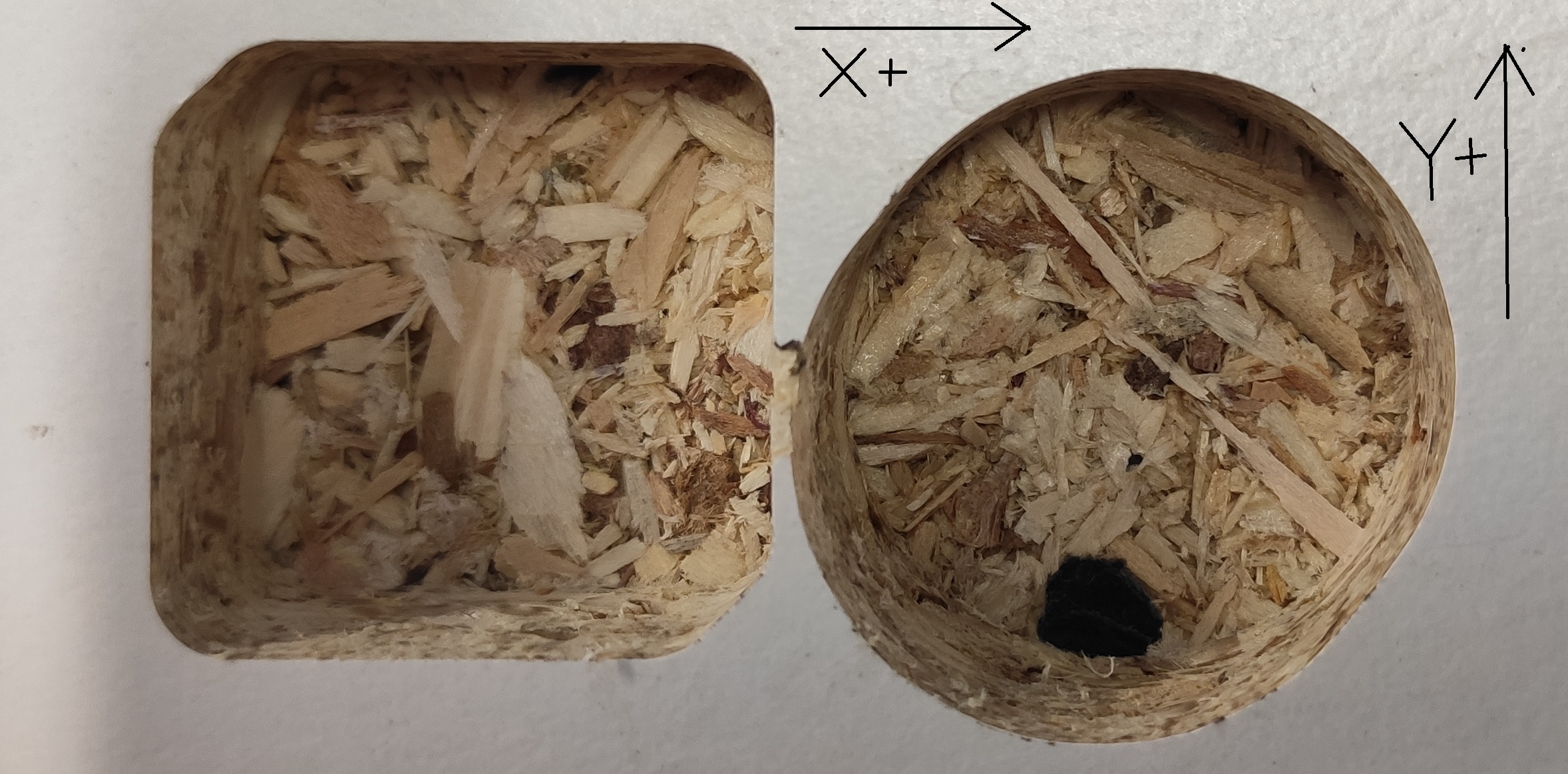

Cześć,
Zbudowałem frezarke/ploter, sterowanie za pomocą Mach3, podczas testów zauważyłem że maszyna sama przestawia bazy X,Y w jednym kierunku dobrze to widać przy małym przybieraniu materiału, gdzie szukać przyczyny takiego stanu rzeczy?

Wiesz na pewno czy oś Z jest prostopadła do stołu w obu płaszczyznach. Wygląda jakby nie była. Jaka głębokość tego wybrania i ile jest tego przesunięcia?

Ktoś tu gubi kroki.

Tak, oś jest prostopadła, tutaj zbierałem po 0.1, średnica okrągłego wybrania ma 24mm, im więcej warstw zebranych tym większe przesunięcie, gdybym zrobił na raz nie było by widać przestawienia, głębokość tych wybrań 8mm.

Przestaw w ustawieniach silników Dir albo Step Active Low, nie pamiętam. Któraś z tych opcji powoduje, że przy każdym zwrocie osi tak jakby dodaje jeden krok. Błąd się sumuje i wychodzi coś takiego. Im dłuższy program tym większa odchyłka. Dzień zabawy mi zszedł, żeby do tego dojść..

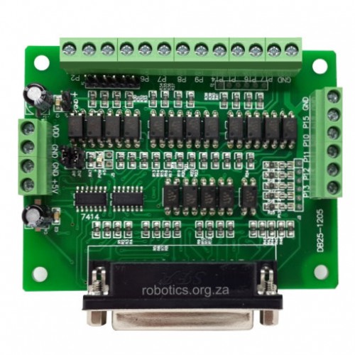

W tej chwili mam zaznaczone Step Low Active jeśli jest odznaczone to silniki nie reagują ale w machu widać że oś się przesuwa ale nie robi tego fizycznie silnik. Może płytka sterująca?

DIR nie ma poziomu aktywnego. Raz jest w lewo, raz w prawo.
Natomiast od tego czy STEP jest sterowany wysokim czy niskim poziomem zależy prąd hamowania przy bezczynności (i oczywiście od typu sterownika). Ale przy frezowaniu koła, silniki kręcą cały czas i to raczej nie jest dobry trop.

Ale ilość zmian kierunku jest parzysta. Raz powinno dodawać w jedną, raz w drugą stronę. Ale różne są cuda.
Autorowi mogę podpowiedzieć próbę zrobienia tego samego programu w powietrzu. Czy frez powróci w to samo miejsce?
Jeśli tak, to maszyna gubi kroki w związku z oporami. Warto wtedy przetestować mniejsze prędkości.
