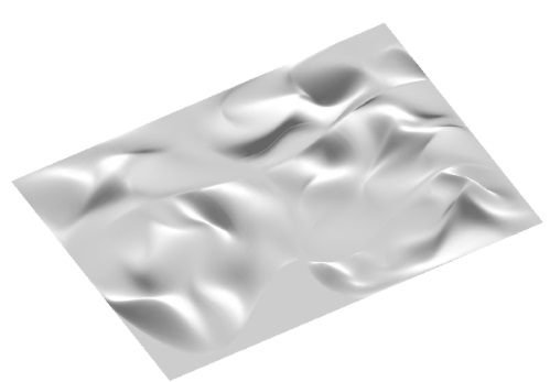

Na pewno powierzchniami (ponieważ nie ma grubości można ją fajnie formować) i sugeruję operacje swobodne formowanie.
Zgadzam się, że SW nie jest optymalnym programem do takich rzeczy, ale skoro pytasz w tym dziale to podpowiadam.

Dołączam model SW2015. Jak chcesz lepszy to niestety trzeba na to poświęcić więcej czasu i nie za darmo.
Tak na marginesie, a na jakiej maszynie to wykonasz, frezarka 6 osiowa? Rozumiem, że coś może być pofałdowane ale takie cuda to chyba tylko z formy silikonowej..
swob.formowanie.zip
