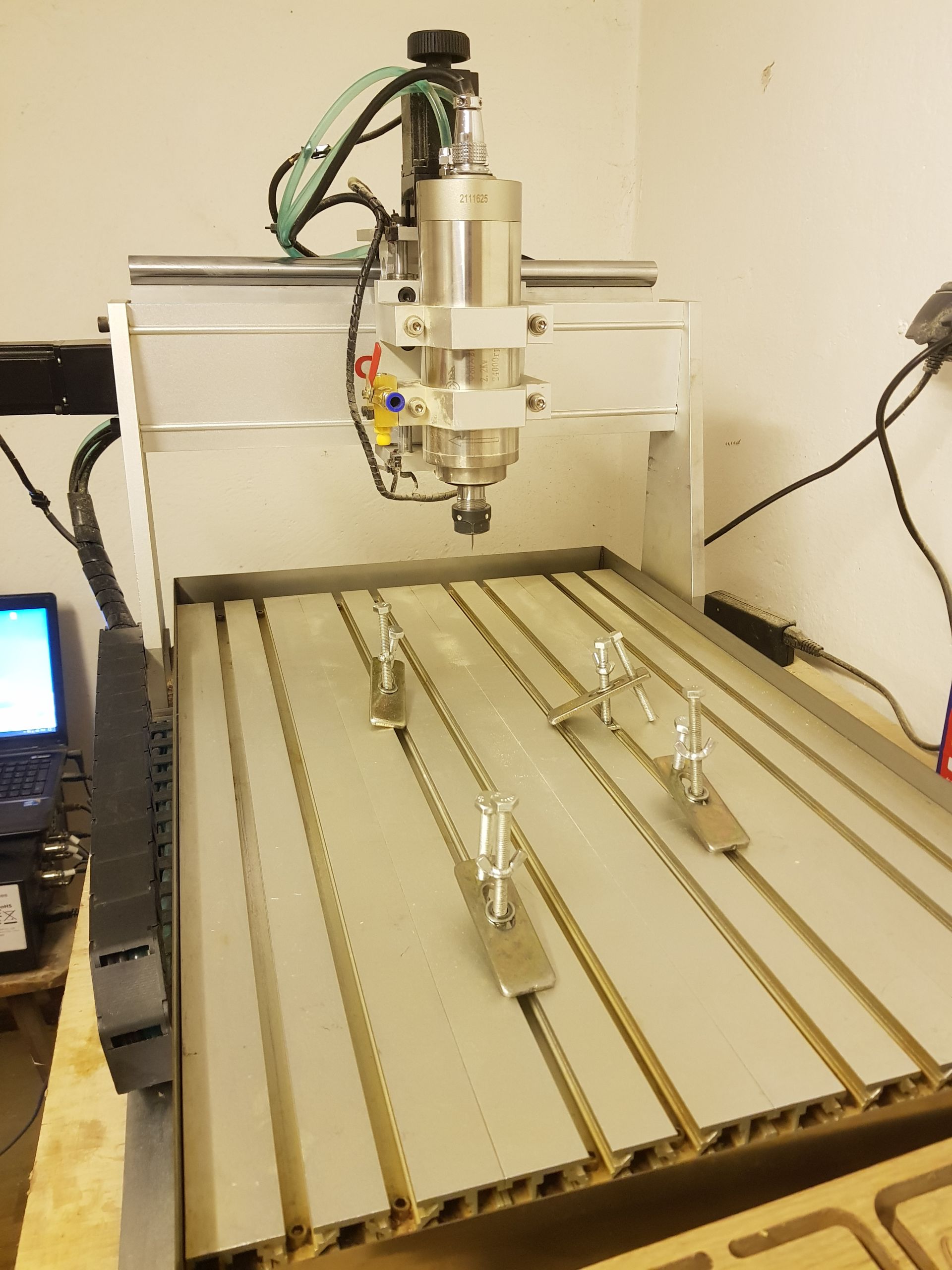

Witam, podepnę się pod temat. Szukam na forum informacji czy ktoś modyfikował "Chińczyka" CNC 6040
Chciałbym ją trochę zmodernizować żeby zyskać na precyzji.
Nie jestem specjalistą stąd szukam gotowca.
Podpowiedzcie proszę czy to w ogóle ma sens. (Frezują głównie w drewnie jesion/buk)
Zdjęcia maszyny w załączeniu. Z góry dzięki za pomoc.

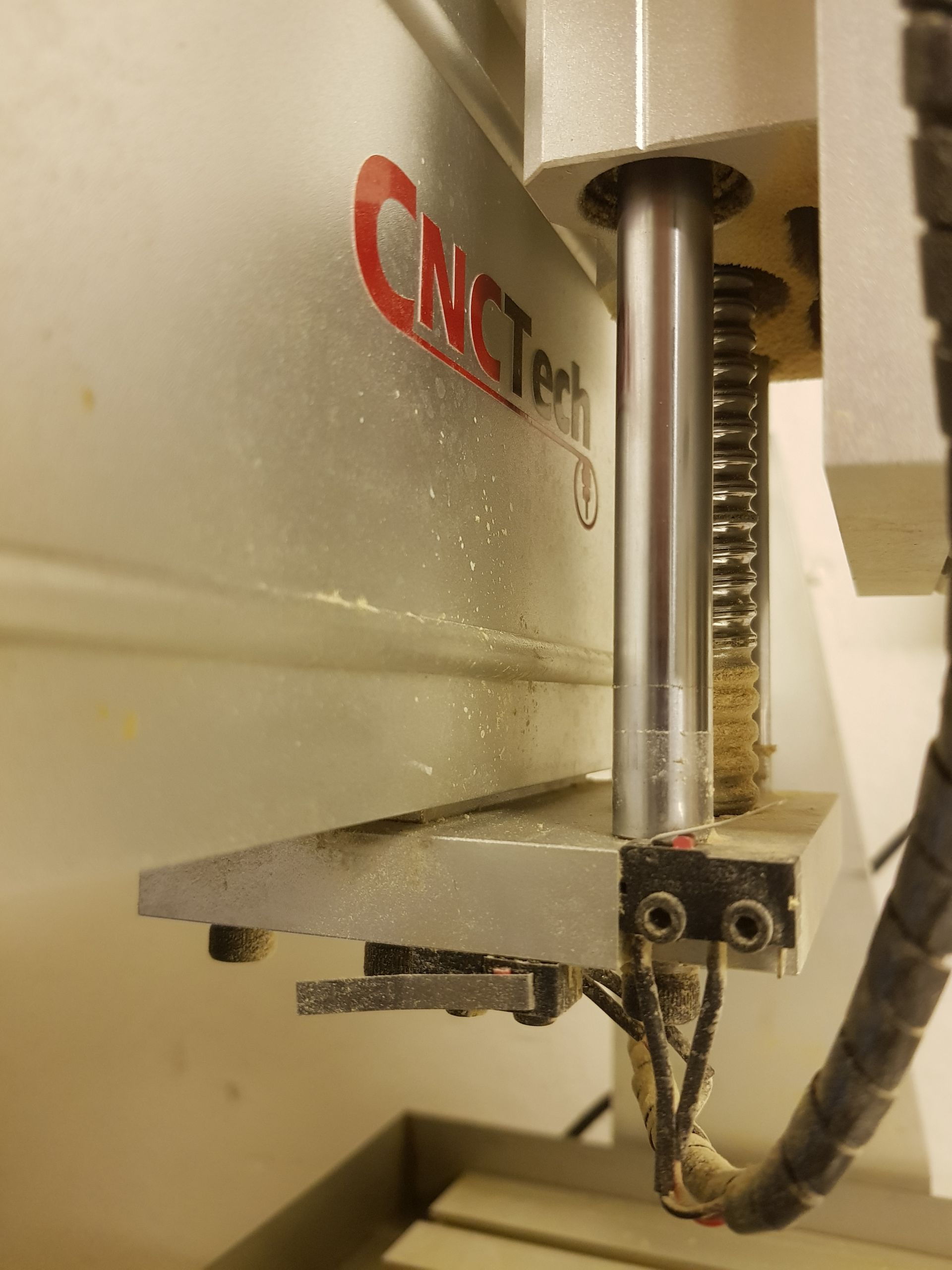

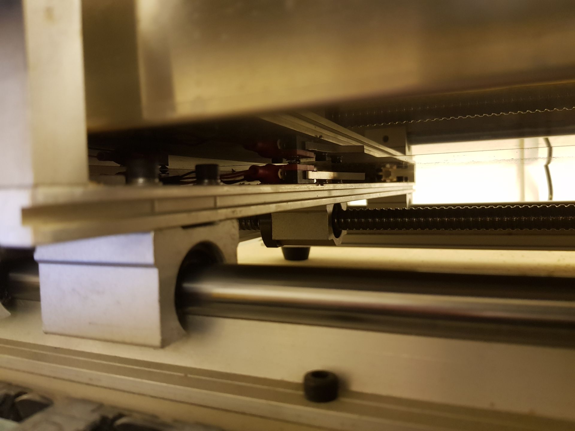

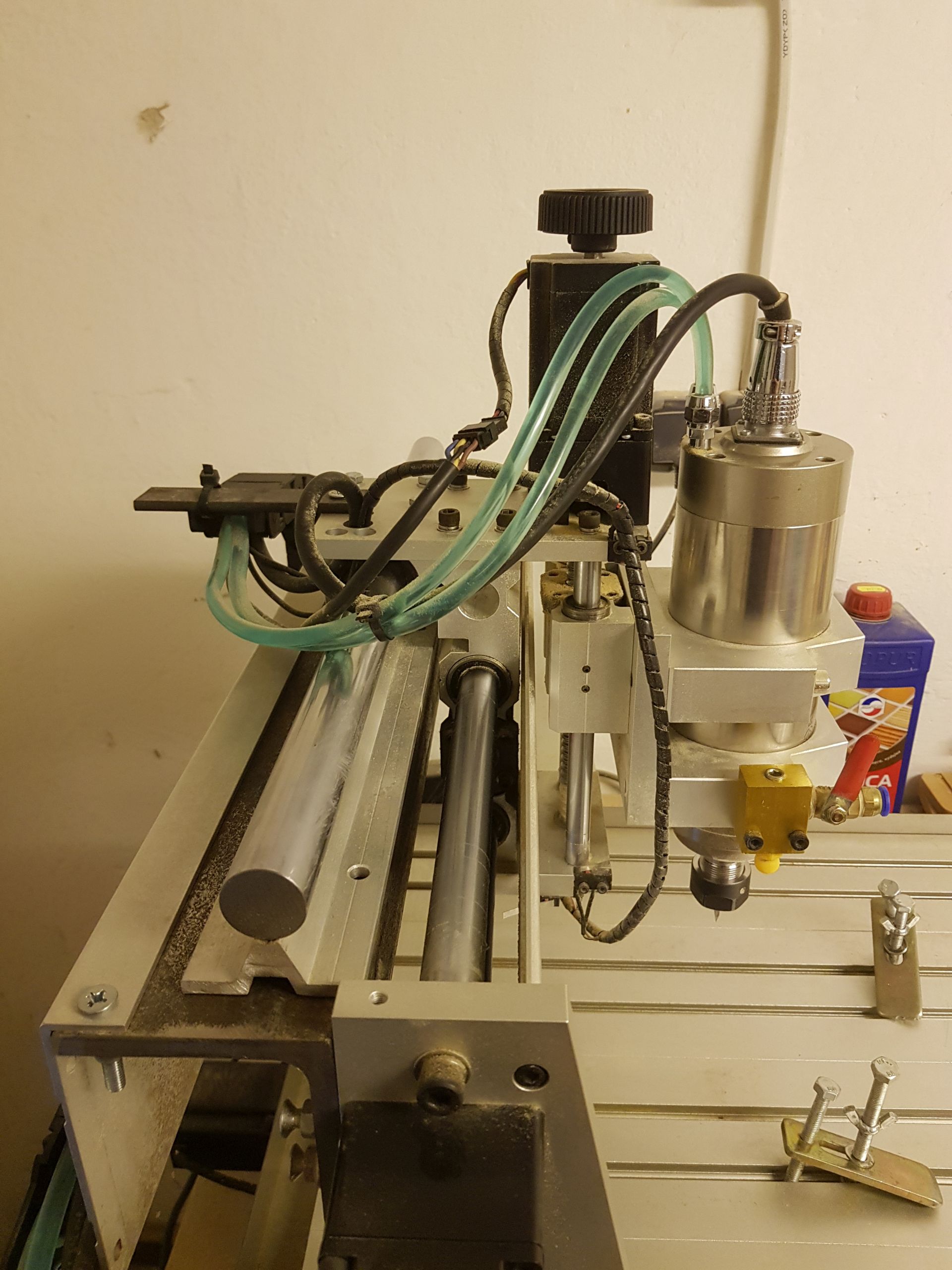

A co jest nie tak z jej precyzją? Co chcesz osiągnąć? Zdjęcia niewiele pokazują, widać że są tam wałki podparte i śruby kulowe. ale nie widać ile jest wózków na oś, ani jakie jest łożyskowanie śrub kulowych (czy w ogóle jakieś jest z regulacją luzu , czy trzyma się tylko na łożyskach silnika i sztywnym sprzęgle). Te dwa aspekty wydają się być podstawą w zwiększeniu precyzji.

mam wrażenie że do naprawy są prowadnice osi X (dwa wózki na oś)
Poniżej przesyłam link do filmików i kilku zdjęć
Słychać około czwartej sekundy "piski" na tej osi.
Ponadto nie w każdym miejscu na polu roboczym mam taką samą głębokość frezowania, nie wiem skąd to wynika czy mam krzywy stół czy to właśnie jakiś luz na osiach. Dodam że są to bardzo małe różnice widoczne tylko przy użyciu suwmiarki.
Oś "Z" została wzmocniona przez poprzedniego właściciela.
Oś Y i Z mają po 1 wózku. Łożyska doczytam i sprawdzę.
