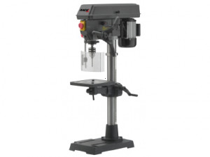

Kiedyś kupiłem niedrogo taką wiertarkę:
Wiercenie w stali do: 16 mm
Stożek wrzeciona: MK2
Skok wrzeciona: 80 mm
Liczba prędkości obr. wrzeciona: 12
Prędkości obrotów wrzeciona: 180 -2.740 obr/min
Średnica kolumny: 70 mm
Odstęp oś wrzeciona-kolumna: 170 mm
Napięcie zasilania: 230V
Moc silnika: 0.55kW
Jak się dokręci dobrze śrubę kasującą luzy to nie ma wyczuwalnego luzu na pinoli do 6 cm wysunięcia, przy 8 delikatny się pojawia - ale to tylko tak piszę w kwestii ogólnego całkiem dobrego stanu tej wiertarki.
Popatrzyłem na nią ostatnio i widzę, że łatwo możnaby dodać dwie prowadnice z łożyskami liniowymi, żeby zlikwidować jakiekolwiek luzy na pinoli. Stolik krzyżowy bym miał (250x110mm). Na allegro znalazłem uchwyt z zaciskami do frezów na stożek mk2.
Jak sądzicie, czy z takiej wiertarki wyjdzie mi frezarka (w przyszłości również cnc) do drobnych prac w aluminium (w stali nie koniecznie)?

Na Forum, już wiele razy, przewijał się ten temat i jak do tej pory nie ugruntowało się rozwiązanie zabezpieczenia trzpienia przed wypadaniem z wrzeciona. Może masz na to patent? Druga sprawa to blokowanie wrzeciona w określonej pozycji, żeby zachować stałą głębokość frezowania. Jeśli te tematy rozwiążesz pomyślnie to masz już z górki.ezbig pisze:Jak sądzicie, czy z takiej wiertarki wyjdzie mi frezarka

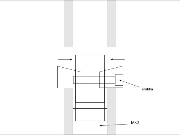

No właśnie w tym sęk, że morsa do frezów mam tylko na zdjęciu, a do wiertarki w ręku. Z tego co mówisz, to może dałoby się zrobić coś takiego jak na rysunku poniżej. Mam nadzieję że wiadomo o co chodzi, bo nabazgrałem go w corelu tak na szybko. Byłaby to śrubka wkręcana w mk2 ze spłaszczeniem i otworem do wkręcania klinów podnoszących całość do góry. Nie mierzyłem tego, i nie jestem pewien czy to będzie wystarczająco wytrzymałe, bo miejsca tam nie za dużo - śrubka do ściskania klinów to pewnie najwyżej M5 by była.
Tylko tam jest dosyć długo i daleko od stolika, a otwór wiercony miałby średnicę mniejszą o 3 mm od wieloklinu. Grubość ścianki wychodzi nam 1,5 mm w razie błędu zapas mamy niezbyt duży.No i nie wiem dlaczego miałbyś tego nie zrobić w warunkach amatorskich - wiertarka sama w sobie najpierw wywierci/wytoczy otwór - trzeba tylko sobie odpowiednie narzędzie przygotowaćcoby się centrycznie to wszystko odbyło

BYDGOST
- Posty: 4257
- Rejestracja: 28 wrz 2007, 09:32
- Lokalizacja: Bydgoszcz
Podoba mi się tok myślenia. Trzeba jeszcze rozwiązać sposób wybijania trzpienia z wrzeciona po rozkręceniu obu klinów.
Może by to wyszło tak: kliny ustawione skosami do góry zaciskają trzpień we wrzecionie a po wyjęciu i obróceniu, skosy w dół, wyciskają trzpień z wrzeciona. Może uda się pożonglować wymiarami, żeby tak wyszło? Możliwe są oczywiście warianty ustawienia klinów góra dół - które ustawienie ( do góry lub do dołu) zaciska, a które wyciska.
