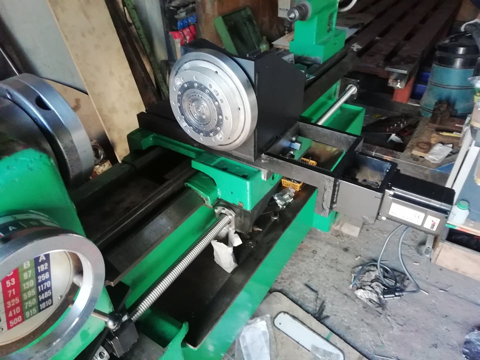

bartuss1 pisze: zwyczajnie nie wiemy co jest naj
W tym konkretnym przypadku wiemy i to dość dokładnie bo wyznaczają te standardy maszyny fabryczne a jak one mają rozwiązane takie tematy to widać doskonale, ale rób jak chcesz, to Ty będziesz się męczył póżniej.

e, fabryczne to nie żaden standard, to masówka

Post napisał: Przeto » 20 lut 2020, 08:27

Post napisał: bartuss1 » 20 lut 2020, 12:40
Tylko ze w produkcji tokarek cnc raczej nie stosuje sie rozwiązan z maszyn konwencjonalnych, sa jakby troche na odwrót. Tu musi być jakis kompromis kosztem czegoś.
Tak czy siak najlepiej sięga się do wrzeciona stojąc lekko za sankami niż obok, bo jest to bardziej naturalna pozycja niż skręcanie czy przechylanie się. No i az tak dużo nie odstaje. :P

Post napisał: kamar » 20 lut 2020, 14:27

Post napisał: bartuss1 » 20 lut 2020, 14:35
