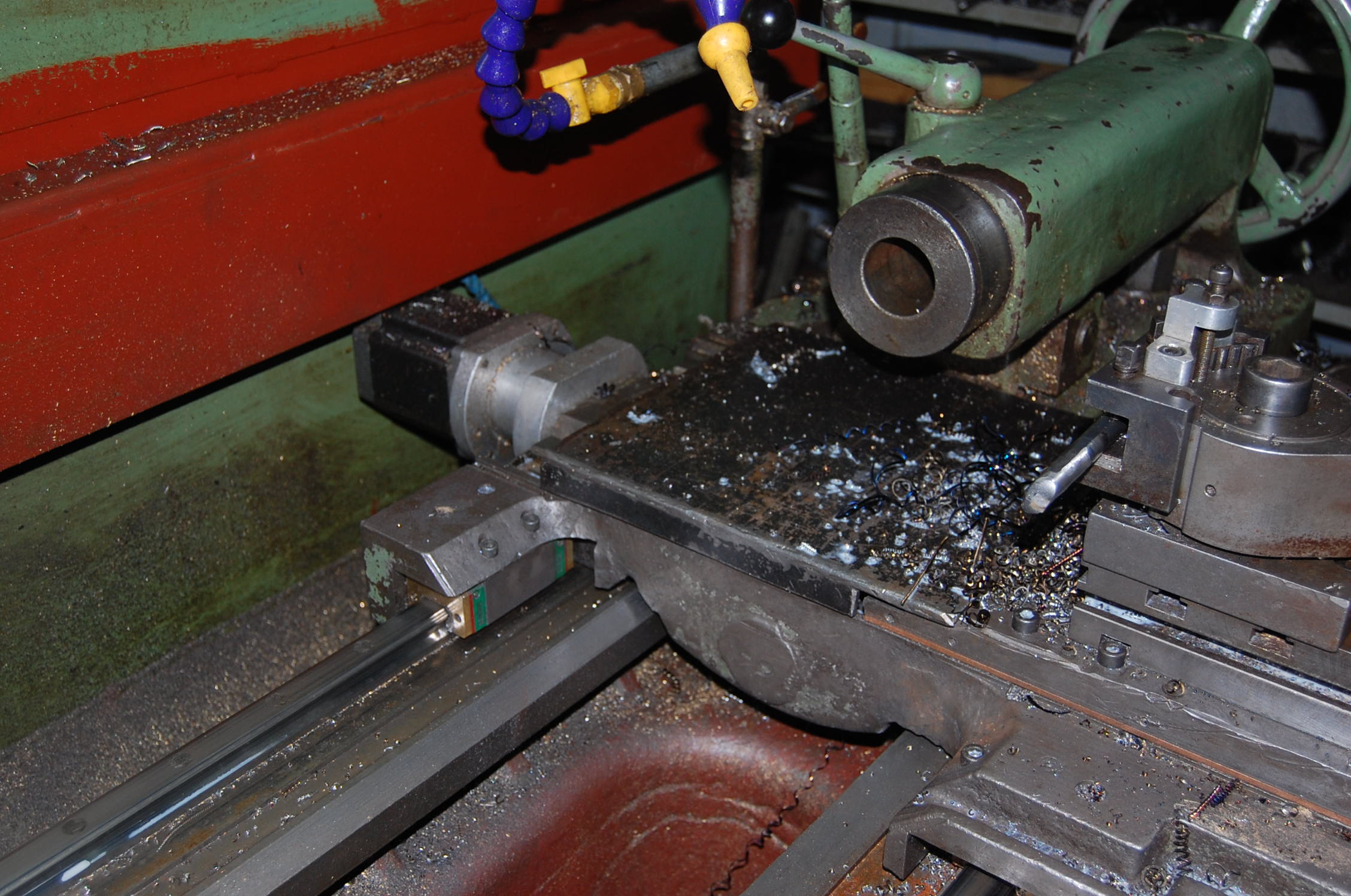

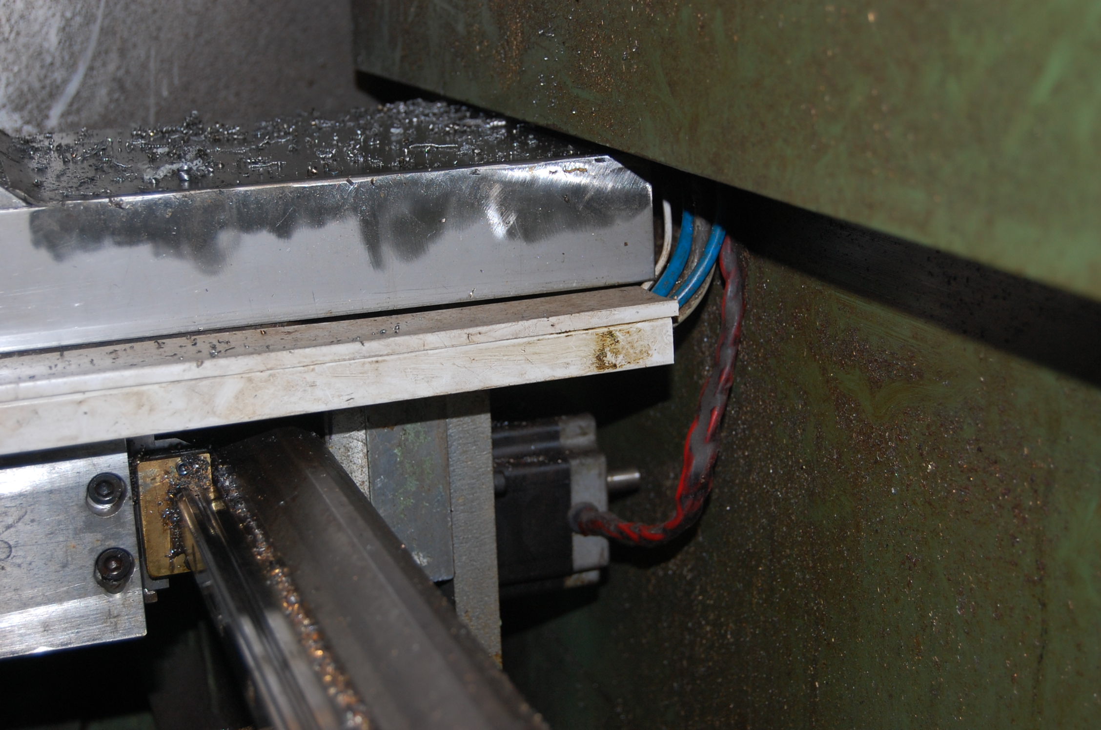

Kamar, a jakiego rozmiaru dałeś nakretkę? Bo ja dalem 20 kę. I ni cholery w ten sposób by nie wyszla, bo rowek ma 35 mm szerokosci jakoś, nakretke nalezy osadzić w otworze fi 36, ale jest jeszcze kołnierz, dlatego wlasnie tego rozwiązania powyżej nie przyjąlem, bo musiałbym ofrezować rowek suportu, przy okazji osłabiając odlew, a bazując na otworze z przodu suportu, musialbym ten rowek zrobić na przelot. Trapezówka była 18ka.

Też 20, tylko kołnierz nakrętki przycięty na kwadrat. Cztery rogowe śruby to aż nad to.
A 16 też by wydoliła.

przeniusłbyś ten silnik do góry, przełożenie na pasie i nic by nie wystawało, po co sobie a tym bardziej innym życie utrudniać, pamiętaj każda Twoja zrobiona maszyna jest jak wizytówka.

Może jeszcze go przeniosę na górę. Kamar tego nie widzi bo un ma jezdzaca nakretkę a nie stałą.

no faktycznie duzo ten silnik ma do przejechania, góra 150mm
