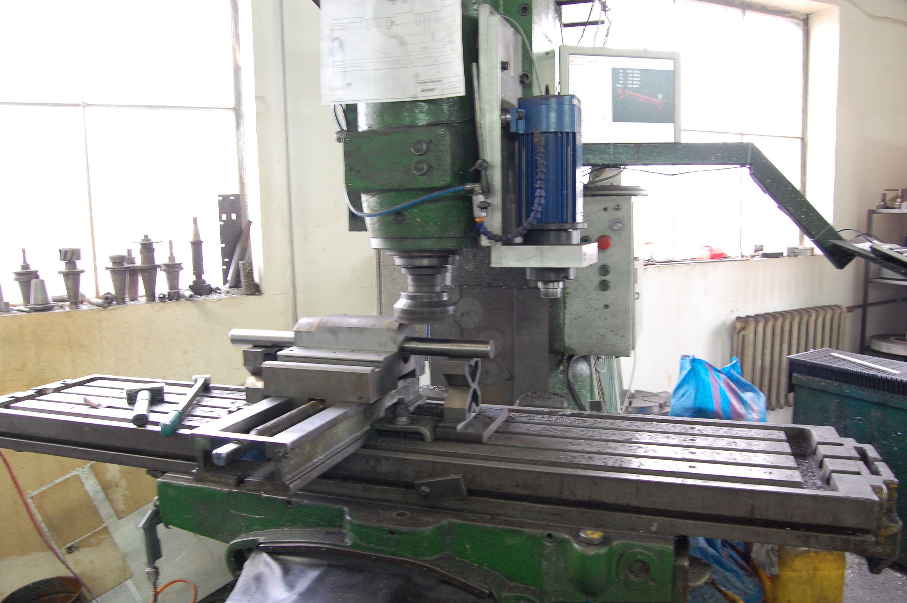

Witam serdecznie,
Przymierzam się do przeróbki frezarki manualnej, odkładam fundusze etc;
Teoretycznie chciałbym się łącznie zamknąć w 20, max 25 tysiącach złotych (wolałbym 20tys.)
Chciałbym maszynkę wyposażyć w śruby kulowe, silniki krokowe oraz wymaganą do tego elektronikę (zasilacz, sterowniki etc).
Mam pytanie - jakiej frezarki poszukiwać? Może pytanie dość ogólnikowe ale chodzi mi o jak najmniejszy nakład pracy i ewentualnych prac w kooperacji;
- chciałbym aby frezarka miała minimum XY po 300mm ruchu - jeśli będzie wiecej to będzie świetnie :)
- cieszyłbym się gdyby nie było wymagane zbyt duże majstrowanie przy "stole" - dorabianie jakiś rowków smarujących etc;
- docelowo frezarka miałaby pracować głównie w aluminium;
Na co muszę się przygotować, że będę musiał zrobić na pewno...
Czekam na sugestie...

Niech pan poszuka uszkodzonej frezarki i założy tylko system będzie dużo taniej.

Za 20-25 tysięcy to można złożyć porządną i dość dużą maszynę CNC - od początku projektowaną do takiej pracy, a nie przerabiać sprzęt, który w swoich założeniach nigdy bycia obrabiarką numeryczną nie miał. Jednak warunki pracy obrabiarki numerycznej i ręcznej są dość różne.

Moja nie spełnia założeń . Kasy starczy połowa ale nakład pracy sporo większy od założonego :)

Wg mnie atutem takiej dużej, może nie dużej, starszej maszynki manualnej jest sztywność o którą, w samoróbce, musiałbym powalczyć :)
Co sadzicie?

Goście zawsze mile widziani jak pukają nogą w drzwi :)
Co do założeń, to pisałeś coby było mało roboty a tu nie było :)
ursus_arctos pisze:Za 20-25 tysięcy to można złożyć porządną i dość dużą maszynę CNC - od początku projektowaną do takiej pracy, a nie przerabiać sprzęt, który w swoich założeniach nigdy bycia obrabiarką numeryczną nie miał. Jednak warunki pracy obrabiarki numerycznej i ręcznej są dość różne.
Jak za taką kasę zbudujesz maszynę robiącą coś takiego to gratuluje :)
To robi w tej chwili

Mozę tak, ogólnie mam mało miejsca na sama frezarkę; szukam w sumie niewielkiej (jeśli tak to można określić) frezarki;
Czym się kierować podczas poszukiwań? Na co zwrócić uwagę? W jakich frezarkach będę miał problem z zamontowaniem śrub kulowych?
Co sądzicie o takich przypadkach?
1) http://allegro.pl/frezarka-narzedziowa- ... 55052.html
2) http://allegro.pl/frezarka-pionowa-stan ... 61931.html
3) http://allegro.pl/frezarka-uniwersalna- ... 68819.html
4) http://allegro.pl/frezarka-polecam-i2248971027.html
5) ta mi się podoba http://allegro.pl/frezarka-narzedziowa-i2268960179.html
6) http://allegro.pl/frezarka-narzedziowa- ... 55052.html
Sam już nie wiem na co patrzeć :( Większość z nich w jednej z osi jest poniżej 300mm przesuwu :/

Na początek to radziłbym szukać z ruchomą pinolą, znacznie łatwiej zrobić oś zet.
Dzwiganie stołu do góry to już są kłopoty.

Rozważam też taki przypadek, że demontuje to ustrojstwo i wstawiam własną Z-etke w postaci wrzeciona Elte etc... nie wiem, czy to mądre posunięcie ale jest taka opcja...
