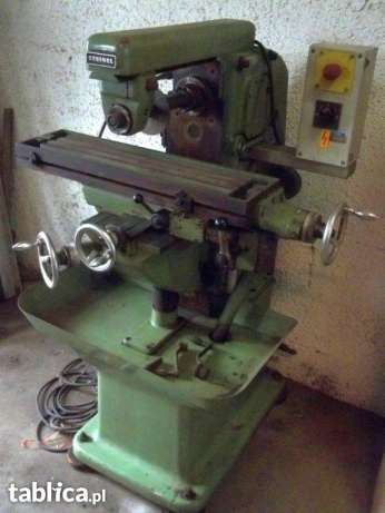

Jak w temacie chcialbym wejsc w posiadanie frezarki cnc tylko nie wiem co byloby bardziej oplacalne.
Moje preferencje:
-Praca w metalach kolorowych, oraz od czasu do czasu metal.
-Kwota do 10 tys. zl
-Frezarka mialaby mi sluzyc dla moich potrzeb oraz od czasu do czasu jakas fucha. max pracy dziennie 4-6h.
Nie wiem co byloby tansze zakup podobnej frazarki w dobrym stanie i przerobka czy jednak budowa. Chcialbym wlozyc tam dosc mocne krokowce myslalem nad 8Nm. Oczywiscie sruby kulowe (mysle fi 25 skok 5mm ?)
Prosze o porady. To byla by moja pierwsza budowa/przerobka. Pozdrawiam.
1. Opcja ,przerobka o podobnych gabarytach jak ta na zdjeciu. (Bardziej nastawialbym sie na te opcje)
2. Opcja, budowa od podstaw frezarki konstrukcja metalowa. Cos podobnego jak ta na zdjeciu.
Tyle potrzebujesz na solidną przeróbkę maszyny konwencjonalnej na CNC
Krokowce 8Nm połamały by maszyne z pierwszego zdjecia, to jest zabawka do plexi itp a nie maszyna do obróbki aluminium a tym bardziej w stali. W stali nawet tym solidnie nie pograwerujesz bo frezy będą leciec.

Jesli chodzi o przerobke to chodzilo mi o frezarke z glowica pionowa. Zdjecie poziomej wstawilem bo chcialem tylko pokazac o jaka wielkosc mi chodzi. Wiec tutaj musze szykowac koszt maszyny plus okolo 10 tys na przerobke.
A z drugiej strony wydaje mi sie ze budawa od podstaw bedzie tansza i mniej problematyczna czy mam racje?

ta poziomka z fotki to pitka wielkosci narzedziowki
