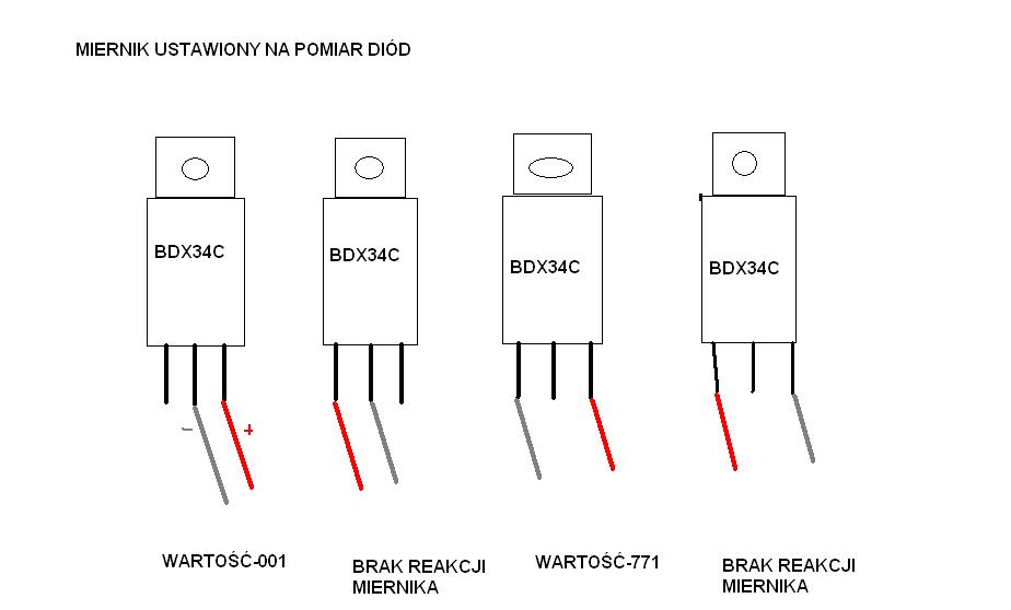

A powiedz przyjacielu znasz sie ciut więcej na tym?
Pytam bo kolega z elektrody zaczął mi pomagac i mówił abym sprawdził właśnie ten tranzystor. Wiec zrobilem pomiary ale nic na nie nie odpowiedział a ja zbytnio nie wiem czy jest on dobry czy uszkodzony bo na różnych forach różnie piszą i zgupialem.

Zacznij od powrotu do starego silnika od posuwu. Potem wylutuj tranzystor, w przystosowanym do pomiaru tranzystorow mierniku mozesz go sprawdzic a jak nie masz takiego miernika to w ciemno kup nowy tranzystor. Kosztuje pewnie nie wiecej niż 2zł.
Poza tym tranzystorem na tej plytce praktycznie nia ma sie co zepsuc, no chyba ze diody ale nie sadze.

No więc do starego wróciłem ale bez zmian,dziala lecz bez regulacji, mam miernik z najniższej półki ale wydaje mi sie ze ma możliwość sprawdzenia tranzystora. Tranzystotor juz wylutowany i jak juz wspominałem po pomiarach. Robilem to jakby to nazwać takim tradycyjnym sposobem i nic nie zgadza.

Witam mam podobny mig mag i jak mi przestał podawać drut to też miałem upalony ten tranzystor, tak, że proponował bym go wymienić i powinno działać

Wymienie go i zobaczymy co będzie . A powiedz mi Andrzej , modyfikowałeś może napęd w swoim???
Z ciekawości wstawiam te moje pomiary tranzystora.

Mi to wygląda na upalony tranzystor bo pierwsza wartość na rysunku na to wskazuje. Niech się wypowiedzą koledzy elektronicy :)
