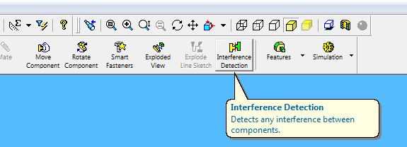

Post napisał: zykfryd » 13 lut 2009, 14:47
W jaki sposób / taki profesjonalny :wink: / bez użycia np widoku krawędziowego, sprawdzić w złożeniu, czy jeden element nie zachodzi na drugi?

Post napisał: wacek007 » 13 lut 2009, 14:56
jest ikona na pasku narzędziowym złożeń
albo podczas przesówania zaznzczamy wykrywaj kolizje
