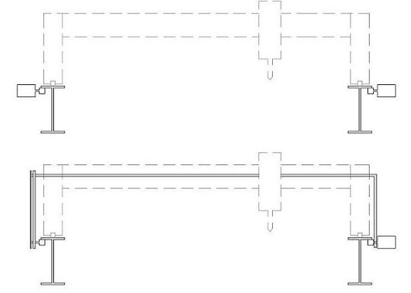

Jestem nowicjuszem w temacie i stąd moje może banalne pytanie:
Jaki jest lepszy sposób przeniesienia napędu na drugą belkę:
1) 2 silniki z obu stron (szkic górny)
2) Z jednej strony silnik a na drugą stronę przejść wałkiem (szkic dolny)
Do pytania dołączam szkic który zobrazuje moje wątpliwości.
P.S. Szkic jest zrobiony "na kolanie" i ma tylko charakter poglądowy (bez szczegółów)
Z góry dziękuję za podpowiedź.

Post napisał: bartuss1 » 19 mar 2011, 12:38
to z wałkiem jest bardziej idiotoodporne

bartuss1
Posty: 8349
Post napisał: bartuss1 » 19 mar 2011, 14:49
metod jest tyle ilu wykonawców
dwie sruby po bokach obracane lub z napędzanymi nakretkami, listwy zeabte to na szkicu powyzej - dwa silniki lub wałek napędowy, paski po bokach, linki, silniki liniowe, itp, temat rzeka

Post napisał: cnccad » 19 mar 2011, 19:07
jakie mają być silniki :?:
1. servo
2. krokówka
ja jestem zwolennikiem dwóch servo - napędów.

Pisior76 pisze:P.S. Servo cz krokówka? Przy palniku myślę że tańsze rozwiązanie wystarczy. Chyba że praktycy myślą coś innego?
ale jakim palniku :?:
PLAZMOWYM czy GAZOWYM :?:
Rozwiązanie na linkach.... dlaczego nie :?:
Jakie pole pracy ma być ?? Możesz zastosować jeden silnik centralnie a śruby będą ciągnąć portal a jak za drogo to pasek z lewej i z prawej strony.

Post napisał: Pisior76 » 20 mar 2011, 11:56
Palnik ma być gazowy opcjonalnie plazma.
Nowicjuszem jestem w sprawie budowy z napędami CNC. W sprawach konstrukcji stalowych oraz obróbki metalu doświadczenie mam spore i stąd moje obawy o np. linki (rozciąganie, mała stabilność itp).
Tak czy inaczej trzeba przenieść napęd na drugą stronę i są tylko 2 metody, a pytanie zadałem dlatego ponieważ nie wiem (nie jestem elektronikiem) czy mozna 2 silniki podłączyć pod jedno przysłowiowe "gniazdo".

Post napisał: cnccad » 20 mar 2011, 12:11
napiszę otwarcie ...
silniki krokowe jak z synchronizować nie wiem. I nie będę tu się wypowiadać. Pewnie się da ale nie wiem jak.
serva się synchronizuje i zadaje się np. PWM ( sygnał +/-0...10V ) tylko na jedno serwo a drugie otrzymuje odpowiedni sygnał z pierwszego. Ale jest to drogi temat.
Czyli to jest tak zwany układ MASTER/SLAVE.
Dla gazówki , nie są potrzebne duże szybkości więc krokówka może być idealna.
I wówczas sterujesz z "jednego gniazdka" dla jednej osi.
O krokówkach ... pytaj innych ludzi z forum. Pewnie Ci pomogą.
