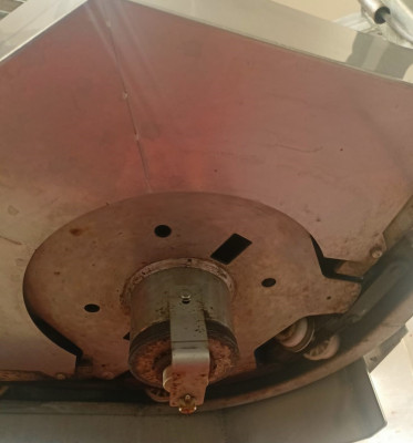

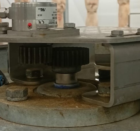

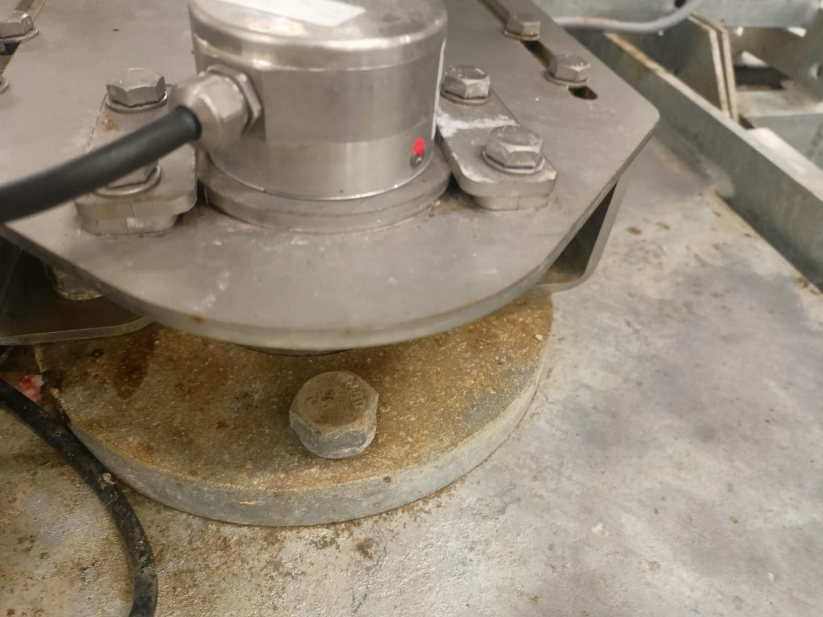

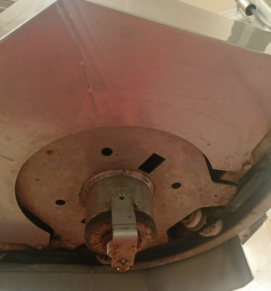

Mam takie zadanie i przyznam, że nie wiem jak do niego się zabrać. Mam przenośnik łańcuchowy na którym są zamontowane zabieraki o rozstawie 800mm. Przenośnik składa się z koła napędowego, naciągu oraz kół nawrotowych. Na jednym z kół nawrotowych, i muszę zamontować kółko zębate o module 2, którego zadaniem będzie napędzanie innego kółka zębatego, które zostanie zamontowane na osi enkodera. Czyli koło zębate na kole nawrotowym będzie napędzać koło zębate na enkoderze.
Celem zadania jest aby jeden obrót koła zębatego na enkoderze odpowiadał przesunięciu łańcucha o 800mm. Dostępne dane to:
- średnica koła nawrotowego przenośnika dp=386,67mm.
- przyjęta średnica kółka zębatego zamontowanego na enkoderze ze względu na średnicę wału enkodera Z20 dp=40 moduł 2.
Według jakiego klucza obliczyć przełożenie i jakie dobrać koło o module 2 aby jeden obrót koła na enkoderze odpowiadał przesunięciu łańcucha o 800mm?
Proszę o pomoc w tym zagadnieniu. Aby zobrazować temat w załączeniu przesyłam kilka fotek gdzie widać taka aplikację.
Z góry dziękuję.
