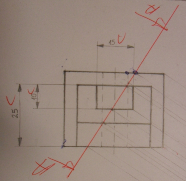

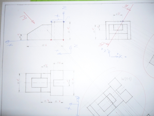

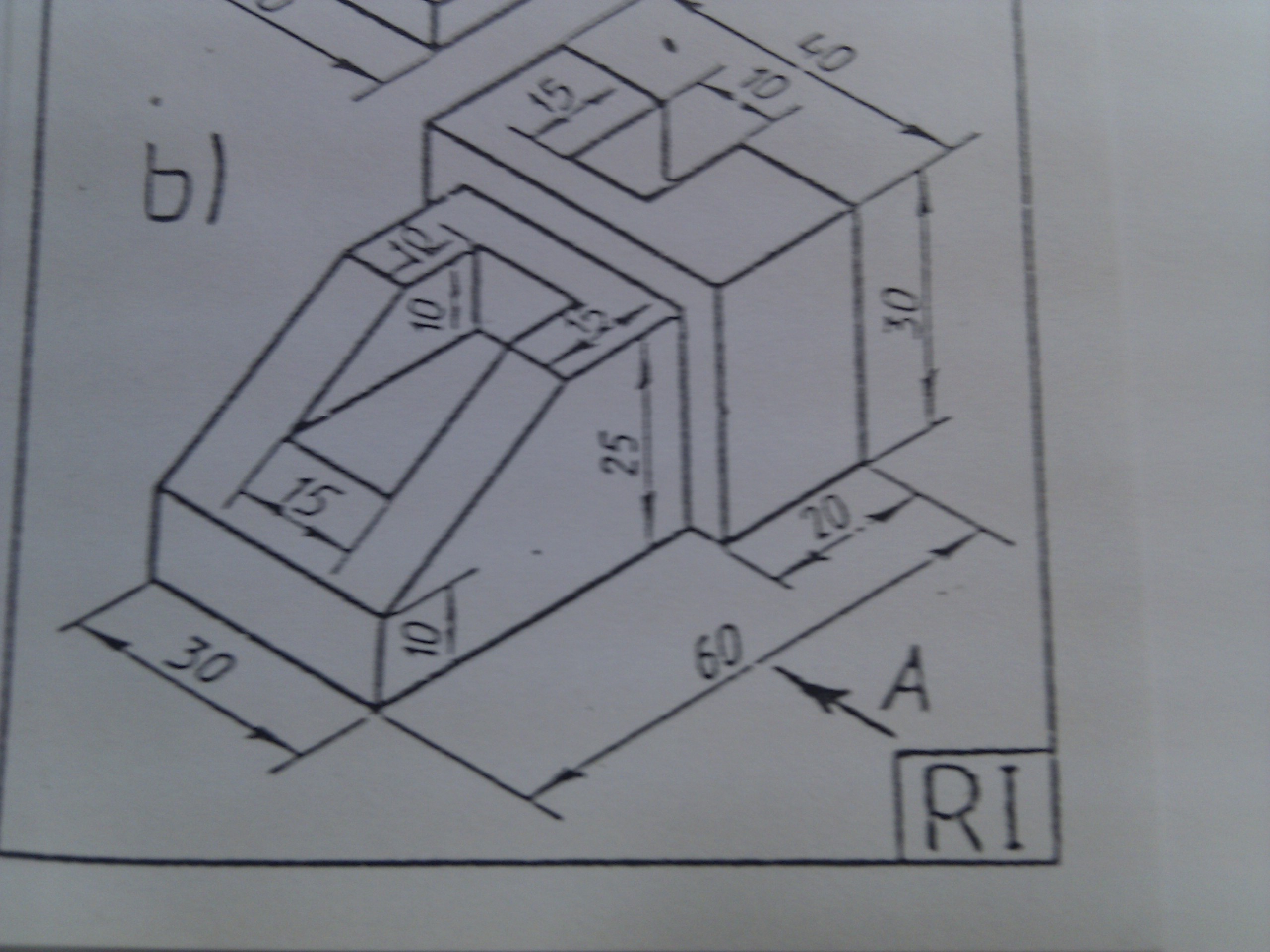

Cześć. Jestem tutaj nowy i chce się zwrócić do Was z problemem rysunkowym.
Otóż mam stworzyć przekrój pewnej bryły i tu pytanie, jak dokładnie będzie wyglądał ten przekrój.
Ogólne wyobrażenie mam tylko nie wiem które długości odnosić.
[center]Obrazek
Obrazek[/center]
WZÓR

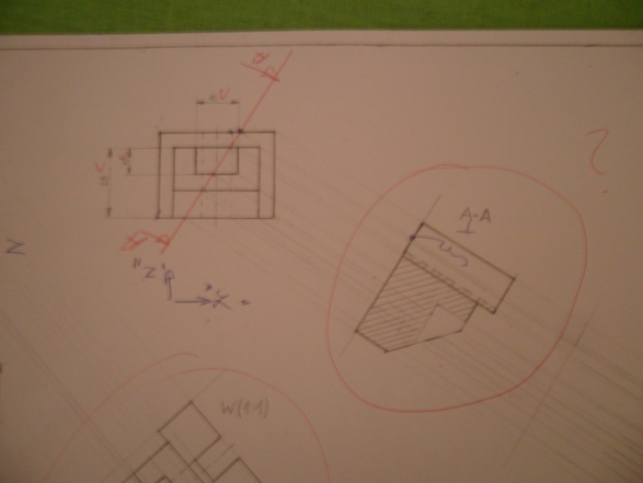

Tak jak na ostatnim zdjęciu - przekrój A-A w rzucie od lewej - czerwona linia.
Z góry wielkie dzięki za cały wkład pracy :D
[ Dodano: 2011-11-20, 18:26 ]
Kąt to 58°
Oto zbliżenie:

Skur3byk pisze:Tak jak na ostatnim zdjęciu - przekrój A-A w rzucie od lewej - czerwona linia.
Proszę bardzo.

Wielkie dzięki za pomoc. O to mi chodziło. :grin:
