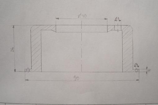

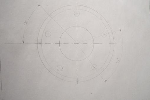

Witam!
Proszę o sprawdzenie przekroju takiej oto części. Ma być widok z góry i przekrój. Prosiłbym jeszcze o podpowiedź gdzie jeszcze brakuje wymiarów (jeżeli brakuje), i czy jeżeli chodzi o kąty między otworami czy muszę powtarzać, czy wystarczy tak jak jest. Na jednym zdjęciu widok z góry, na drugim przekrój. Dziękuję za pomoc!

Na przekroju dodaj średnice (wewnętrzna + zewnętrzna), oraz grubość dna (masz tam dwie grubości i kąt). Na rzucie głównym wystarczy jeden raz zwymiarować kąt między otworami, ale dodaj jeszcze wymiar kątowy między otworem a poziomą osią symetrii.
