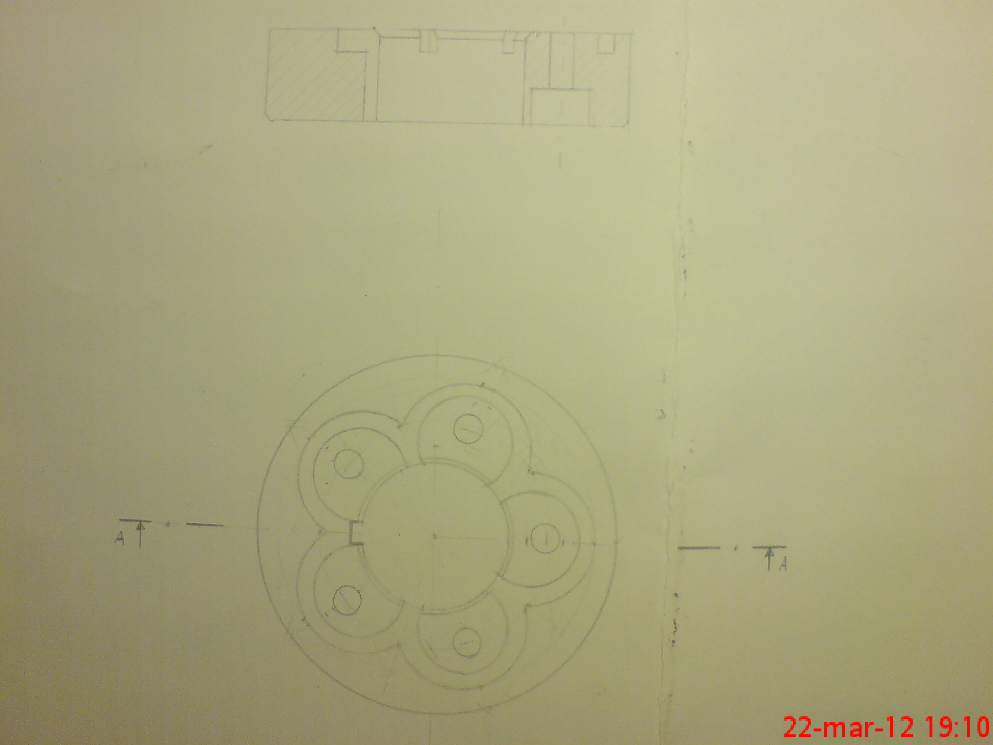

Post napisał: dudis69 » 22 mar 2012, 19:50
listop19, coś się stało że się zes.... i nie otwiera.
Czemu nie możesz zdjęcia wkleić bezpośrednio w post, tylko używasz
jakiegoś badziewia zapodaj... :mrgreen:

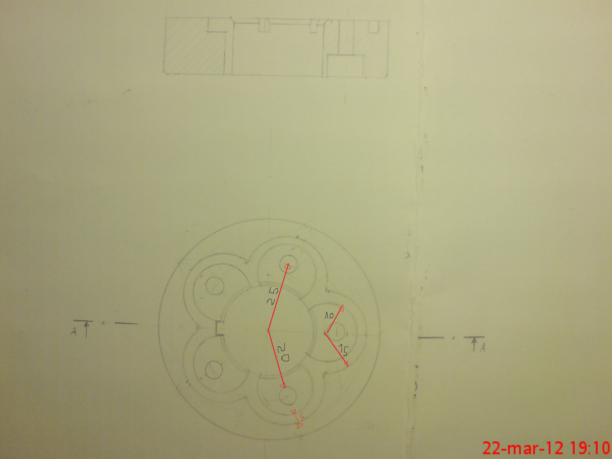

Post napisał: listop19 » 22 mar 2012, 20:09
dodaje:
WZÓR
Posty: 8569
Lokalizacja: Oława
Post napisał: WZÓR » 22 mar 2012, 20:37
listop19 pisze:dodaje:
Kolego - wpisz mi te wymiary, gdyż nie ogarniam tego. :cool:

listop19
Posty: 36
Rejestracja: 27 lut 2012, 21:26
Lokalizacja: Warsaw
Post napisał: listop19 » 22 mar 2012, 21:13
WZÓR
Posty: 8569
Lokalizacja: Oława
Post napisał: WZÓR » 23 mar 2012, 09:13
Jak na razie wyszło mi coś takiego.
Daj mi dokładne wymiary otworu pod śrubę imbusową
... , gdyż mi cyrki wychodzą. :roll:
Jak będzie komplet wymiarów , to zrobimy rysunek z przekrojem.
Mariusz.
Pomagam w:
HAAS - frezarki, tokarki
listop19
Posty: 36
Lokalizacja: Warsaw
Post napisał: listop19 » 23 mar 2012, 12:31
dokładnych wymiarów nie pamięta, ale głownie chodzi mi w jakich miejscach konieczne są te wymiary

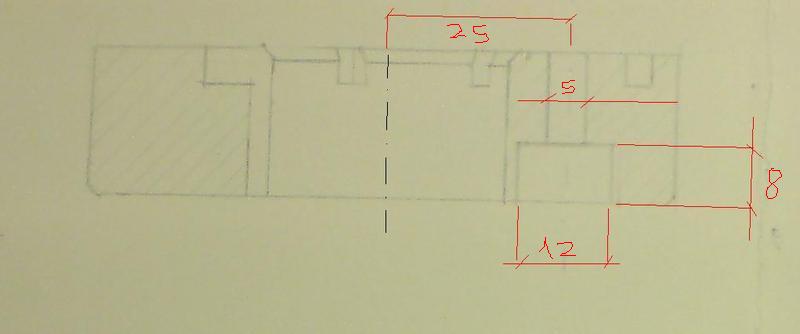

Post napisał: WZÓR » 23 mar 2012, 12:53
listop19 pisze:dokładnych wymiarów nie pamięta, (...)
Zauważyłem :smile: .... narysuję po swojemu.
p.s.
Rysunek w załączniku.
Mariusz.

listop19
Posty: 36
Lokalizacja: Warsaw
#18
Post napisał: listop19 » 23 mar 2012, 17:14
dzięki, mógłbyś mniej więcej z wymiarować ten rysunek?
WZÓR
Posty: 8569
Lokalizacja: Oława
#19
Post napisał: WZÓR » 23 mar 2012, 20:23
listop19 pisze:dzięki, mógłbyś mniej więcej z wymiarować ten rysunek?
... mniej więcej mogę. :smile:
