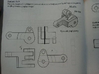

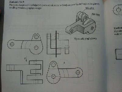

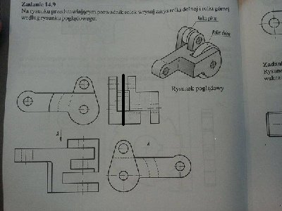

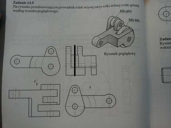

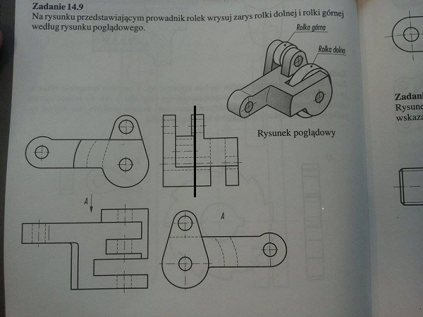

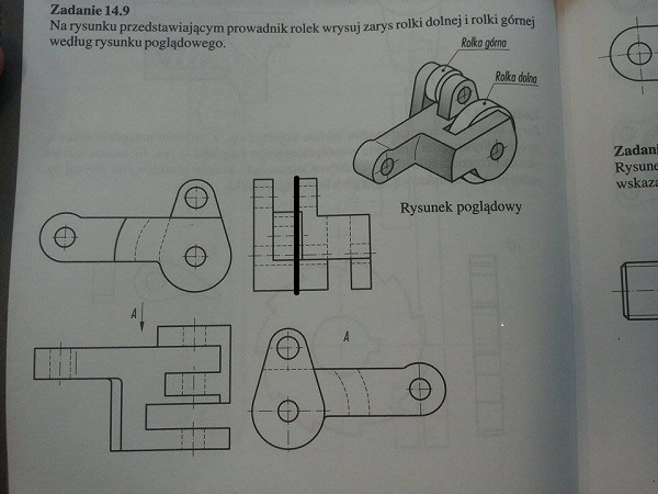

Dzień dobry,
Prosiłam już o pomoc w powyższym rysunku, jednak odpowiedzi nie uzyskałam (możliwe, że z powodu mojego mało sprecyzowanego pytania). Teraz więc pytam konkretnie: czy jest mi ktoś w stanie pomóc, doradzić, przy narysowaniu przekroju? Mam wątpliwości "od którego miejsca" powinien on być narysowany. Możliwe, że są jakieś zasady, jednak nie jestem w nie wtajemniczona, a w internecie nie znalazłam nic, co by mi jasno wytłumaczyło. Poniżej zawieram zdjęcia. Owa czarna kreska ma wskazywać miejsce w którym przedmiot jest "przekrojony". Prawdopodobnie żadna z opcji nie jest prawidłowa, gdyż jest to czysty traf. W takim wypadku byłabym dozgonnie wdzięczna za konkretną wskazówkę.
Z góry dziękuję, za pomoc.

Nie rozumiem w jaki sposób mam narysować przekrój, to jest w którym miejscu ma on przechodzić, czy ma być "za" górną rolką, czy przed, przepraszam, nie umiem bardziej własnymi słowami. Chodzi mi o ten rysunek po prawo na dole. To ma być chyba przekrój, prawda?

Nie potrzebujesz przekroju w tym zadaniu, ja przynajmniej bym nie rysowal.
Masz gotowy rysunek. Na tym istniejacym dorysuj te rolki.

Dzięki, ja już do tego doszłam. Po prostu mam wrażenie, że mi pani nauczycielka wspominała, że tu przekrój ma być, no i to "A"... Ale może faktycznie coś mi się pomyliło i może nie zrozumiałam dobrze pani. Dzięki.

rysunki masz gotowe, zadanie to tylko dorysowań brakujące rolki, gdzie tu problem?

A w tym wypadku, to jest widok niestandardowy.
Na rzucie obok masz kierunek rzutowania i oznaczenie widoku A, a po prawej masz ten rzut opisany jako widok A.
Przekrój zaznacza się linią przecięcia i ewentualnie kierunkiem rzutowania (jeśli nie wynika lub jest niezgodny z rozłożeniem widoków).
