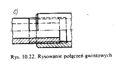

Wykonałem taki rysunek:
Mógłby mi ktoś powiedzieć co tu jest źle i co muszę poprawić? Wiem na pewno, że linie przekroju powinny być cieńsze, czy coś jeszcze?

Dobrzański w podobnym wypadku posłużył się półprzekrojem

Ja mam dobrze to "przekrojone", ale jakieś pierdoły mam źle.

Dobrze jest. Popracuj nad estetyką. No i dobrze by było, żebyś wykonał półprzekrój. :razz:

Kolego to u Ciebie wyglada jakbyś kijem po ziemii mazał, istnieje podział grubości lini który ma spore znaczenie i to prawdopodobnie jedna z pierdół. Druga sprawa to przebieg grubej lini na gwincie. Kolega wyżej pokazał jak to powinno wyglądać.. U Ciebie niestety nie ma różnicy między liniami (kreskowanie,gwinty, kontur... jeden ch...)
