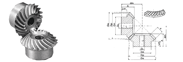

http://www.akcesoria.cnc.info.pl/kola_stozkowe.htm tu też można znaleźć ciekaw zębatki można by coś z tego...
czy uważacie że do takiego wiertła są potrzebne dwa łożyska na stronę czy wystarczy jedno większe by utrzymać wiertło a z drugiej strony koło zębatkowe. Przy zębatkach 1:2 można by przyśpieszyć prędkość od razu wierteł myślałem tak by zrobić silnik ok 3000 obrotów przekładnia pasowa dostarczająca napęd do karabinka 1:2 czyli na wrzeciono i na piłkę u dołu magazynka mamy już 6000 obrotów co zapewnia dobre cięcie no i w przekładni ponownie 1:2 czyli na wiertle 12000 obrotów więc świetne osiągi by miało (wiertła typu frez) tylko czy znajdę dobre łożyska do czegoś takiego?

Post napisał: pukury » 23 cze 2011, 14:20
witam.
łożyska to sprawa - że tak powiem wtórna .
problemem są koła mogące pracować ( przez realny czas ) przy takich prędkościach obrotowych .
jak już to można by zastosować - jak napisał kol. - koła od fleksów ( szlifierek ) - pracuję na szybkich obrotach .
na pewno dało by się znaleźć źródło w serwisie jakimś .
przy zębach prostych jęk i żęchot z przekładni będzie straszny :shock:
generalnie to myślę że mając do dyspozycji tokarkę i frezarkę da się to zrobić .
oczywiście osobną sprawą jest sterowanie tym czymś .
pozdrawiam .

Post napisał: mitek » 23 cze 2011, 16:12
takie coś będzie lepsze?
