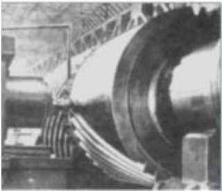

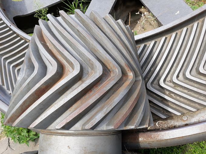

Witam, nie wiem czy to odpowiedni dział do założenia tego tematu. Jakiś czas temu znalazłem w internecie zdjęcie przekładni stożkowej z zębami daszkowymi, poniżej załączam link.
Zainteresował mnie sposób jej wykonania. Czy spotkał się ktoś z jakąś metodą pozwalającą na wykonanie takich kół zębatych?
Znane mi metody obróbki kół zębatych stożkowych nie pozwalają na takie wykonanie, przez chwilę myślałem nawet, że koła zostały odlane, jednak na odlew nie wyglądają, a przynajmniej tak się wydaje patrząc na zdjęcie (staranność wykonania). Zwrócę uwagę, na podstawie informacji z internetu, że przekładnia została wykonana w latach 20-stych XX wieku, zatem o obróbce sterowanej numerycznie możemy zapomnieć. Dodam jeszcze, że przekładnia jest teraz eksponatem w czeskim mieście Kralupy nad Wełtawą (namiar na nią: "Ozubené kolo z miřejovické elektrárny, Kralupy nad Vltavou, Czechy" - można wpisać w Google Maps) Czy ktoś posiada jakąkolwiek wiedzę na temat wykonania takich kół?

Nie było cnc ale były różne maszyny kopiujące czy automaty krzywkowe. Takie kola były frezowane

A moim zdaniem, patrząc na kształt zębów, zwłaszcza łuki i krawędzie w powiększeniu, że to może być odlew.

Na odlew to jednak nie wygląda. A zresztą to jakoś musiał model też zrobić :)
Raczej frezowane palcowym i parę lat chodziło. I się krawędzie dopasowały.

A ja stawiam na to, że duże koło jest lane, a małe obrabiane skrawaniem...

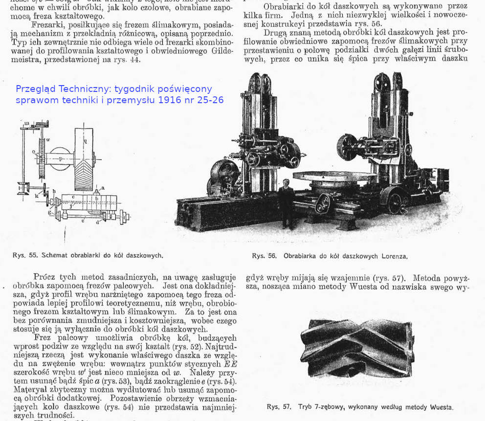

Biorąc pod uwagę zastosowanie tego konkretnego koła i ilość ich wytworzenia można się pokusić o stwierdzenie że czas wykonia nie miał aż takiego znaczenia jak jakość wykonania.
Warto przeczytać.
https://bcpw.bg.pw.edu.pl/Content/4604/ ... _4_s24.pdf

O widzę że nie tylko ja czytam takie starocie. :-)
W kolejnych numerach 25-26 jest o obróbce koła daszkowego: https://bcpw.bg.pw.edu.pl/dlibra/public ... 69/content
