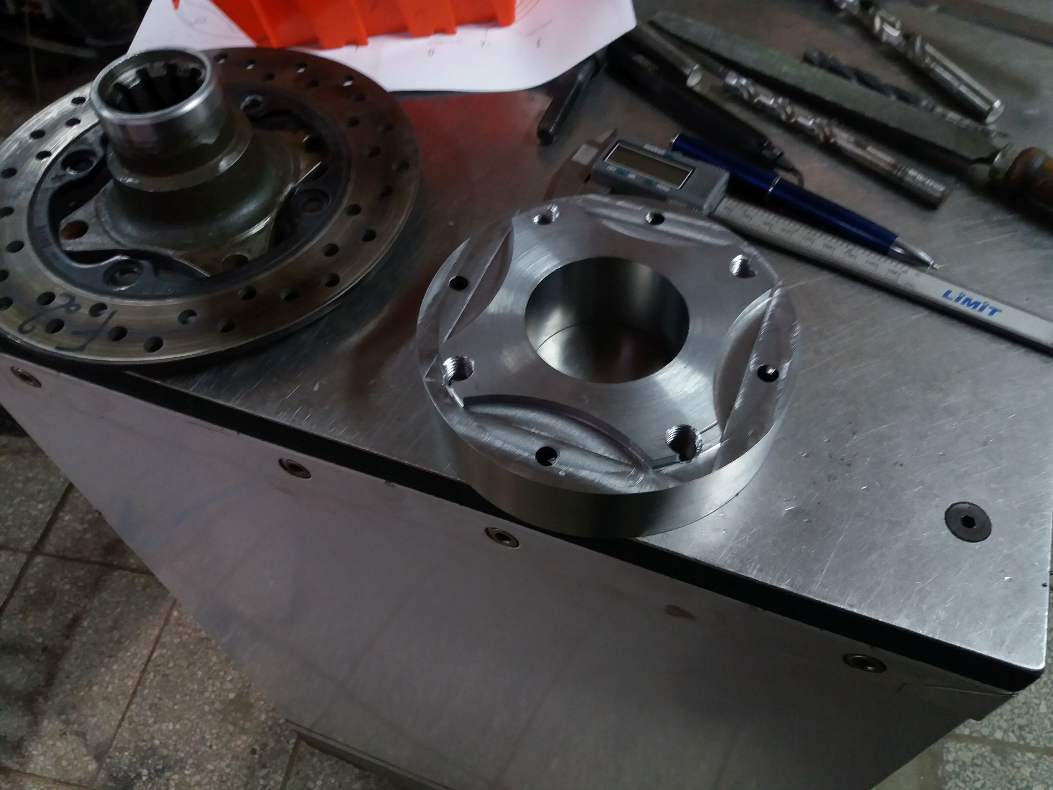

Potrzebuje w oprawce ER25 (ømax 16mm) zamontować frez o ø trzonka 20mm. Podobno są redukcje z ER25 na ER32 widział ktoś :?: , kopalem dziś internet i nic nie znalazłem. Sa tulejki ponadwymiarowe 18-20mm ale tam to już tulejka ma grubość żyletki , boje się ze się to rozpadnie.

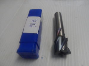

jaki to frez ??? może lepiej samego freza zeszlifować do dia. 16 mm ?
u mnie to przechodziło :P

Jest to jakieś rozwiązanie ale jednak trzeba przerabiać.Mam glowiczke ø35 trzonek ø20 i fajnie by było móc jej użyć np. w takim przypadku.Obrabiane na tokarce z napędzanymi narzędziami , te łuki frezowałem frezem ø16 na 2 razy :cry:
