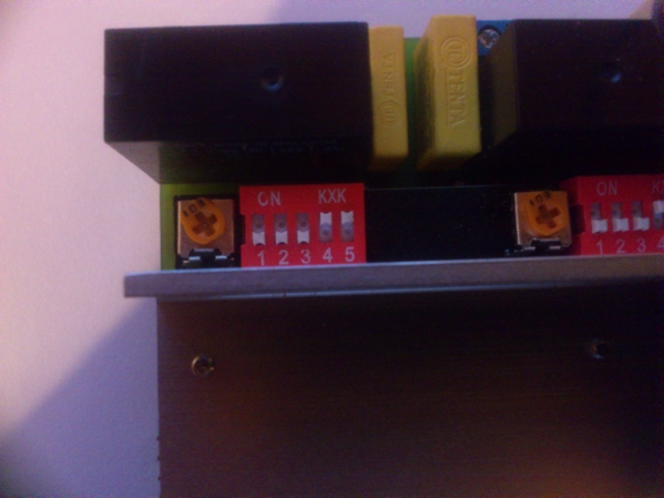

Mam kłopot z przegrzewaniem się silników 2Nm 2,8A Sterownik to Zlrp "czarny" wcześniejsza wersja - silniki po około godzinie pracy są tak gorące, że nie można ich dotknąć, bo parzą. Miał z kolegów ktoś już podobne kłopoty? Da się to jakoś wyregulować?

Można zmniejszyć prąd i będą mniej ciepłe. W instrukcji do tego starszego typu jest podane jak dobrać opornik (były w zestawie!) pod dany prąd.

pitsa dzięki za pomoc. Jednak kolega od sterownika w instrukcji napisał mi, że oporniki są tylko do dobrania wentylatorka chłodzącego. Czy rzeczywiście ich wymiana zmniejszy mi nagrzewanie się silników? Mam przylutowane te aby mieć wyższą moc.

To nie ten. Rzeczywiście jest opornik w celu dopasowania napięcia pod wentylator. Przeczytaj instrukcję dokładnie - na pewno jest o tym jak dobrać prąd do silnika.

masz tam takie 5 wichajstrów, mam też Zelrpa i mam takie czerwone obudowy z 5 pstryczkami. Mają takie wyżłobienie żeby można je było długopisem przestawiać.
Ostatnie 2 regulują prądy, o ile dobrze pamiętam obydwa na górze to 3 A . Jak znajdę instrukcję to wrzucę skan
