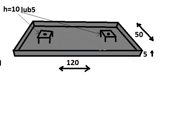

Jeśli chodzi o zadokowanie tokarki to jestem właśnie na etapie zamawiania elementów spod lasera - poniżej poglądowy rysunek jak ma to wyglądać po zespawaniu (materiał stal 5mm). Jak będzie cieplej to jakiemuś miejscowemu spawaczowi zlecę dorobienie stołu. Tymczasem tokareczka spocznie na starej komodzie, która zgodnie z dyrektywami UE dokona żywota jak jej na to pozwolą.

Post napisał: marshall » 09 mar 2016, 22:49
W końcu mam wanienkę :)
Lada dzień zadokuję maszynę. Jak sądzicie, kłaść między tokarkę a wannę, na te wieżyczki jakąś gumę do wytłumienia sprawy czy tak jak jest?

Post napisał: prutkyj » 11 mar 2016, 20:52
marshall pisze:Jak sądzicie, kłaść między tokarkę a wannę, na te wieżyczki jakąś gumę do wytłumienia sprawy czy tak jak jest?
Jeśli wanna pod tymi ceownikami to tylko blacha położona na ten drewniany stół to w zasadzie wypadłoby tylko sprawdzić płaszczyznę tych wieżyczek czy nie ma jaja i skręcić to jak jest. Podkładanie gum sprawi że przy większych robotach będziesz miał disco nutool :) czyli mase wibracji.

Post napisał: Andrzej 40 » 11 mar 2016, 22:26
Kłaść i sprawdzić efekt. Zawsze można wyjąć.
