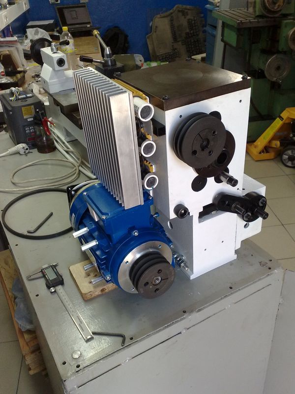

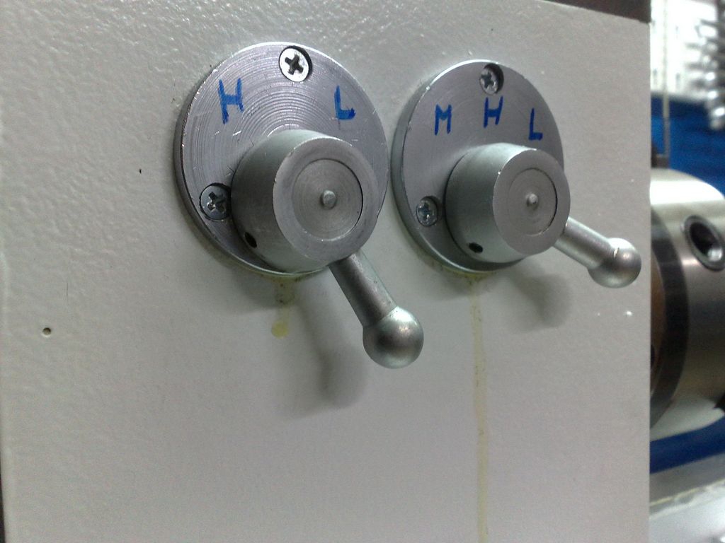

Dziś dodałem kilka detali:
Ku mojej radości okazało się, że nowe łożyska siadły wprost idealnie. Na zamku wrzeciona i na płaszczyźnie frontowej diatest wykazał TOTALNE ZERO na całym obwodzie, bardzo pozytywny SZOK . Rezystor hamujący zmienił swoją lokalizację z silnika na tyną ściankę wrzeciona. Nie uwzględniłem tu, że po remoncie mam na ścianie pękate korytko i rezystor na silniku się nie zmieści.

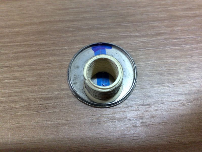

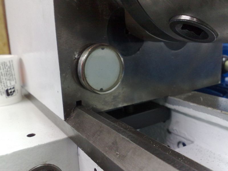

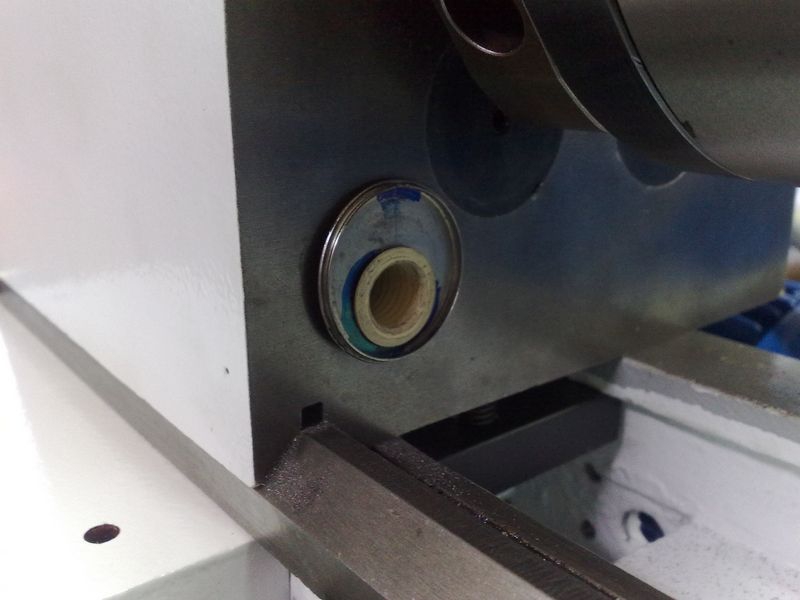

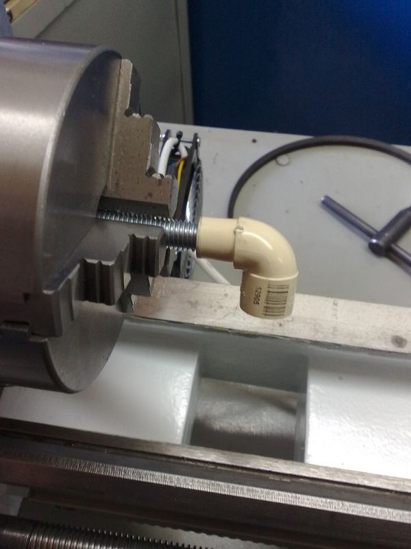

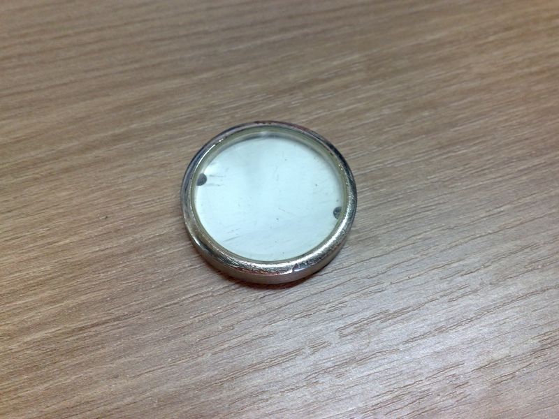

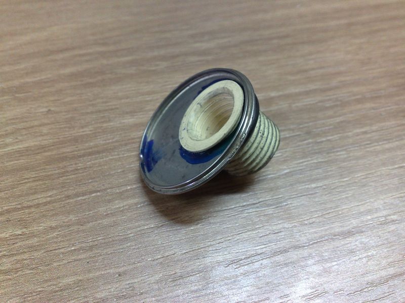

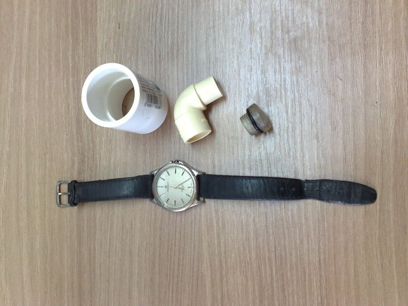

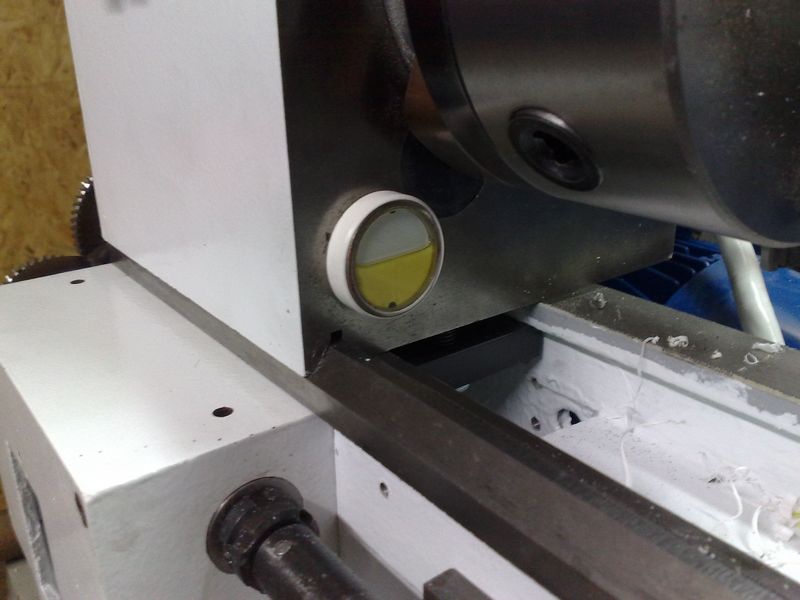

Zająłem się też dziś rzeczą, która zawsze mnie irytowała w Nutool'ku: "okienko inspekcyjne". W moim egzemplarzu plastikowe okienko zaraz na początku wypracowało jakieś pęcherzyki w których zatrzymywał się olej. Efekt był taki, że wskazywało ono cały czas poprawny poziom, dopiero jak się człowiek przyglądnął to widać było prawdziwy poziom oleju. Mój zestaw naprawczy składa się z:

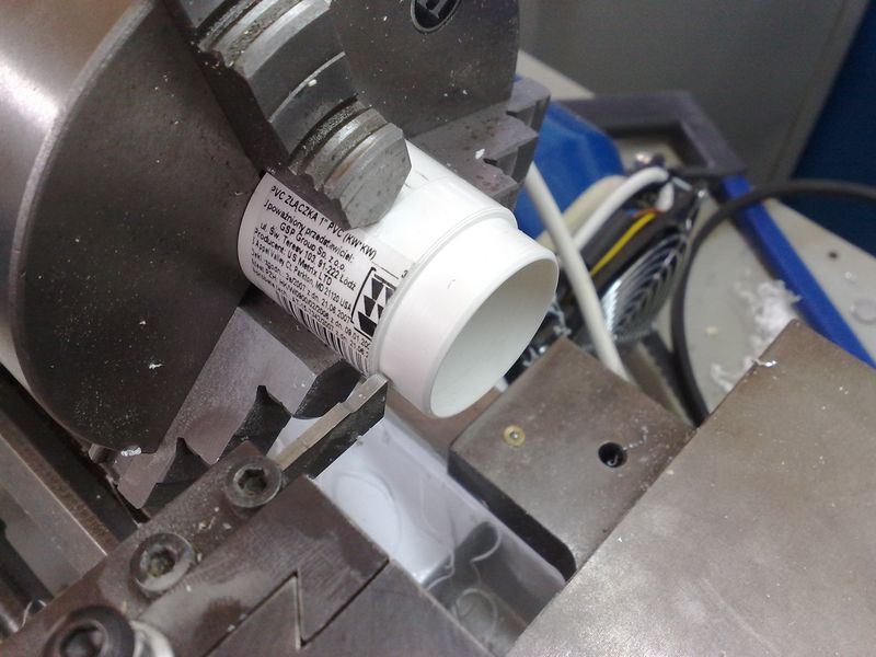

- stary zepsuty zegarek z kopertą typu "water resistant"
- elementy armatury PCV do CO
Z kolanka robię odpowiednik starego okienka z kołnierzem. Ciekawostką tutaj jest fakt, że wszystkie operacje robiłem z napędem "ręcznym" bo jeszcze nie mam pasków, a stary napęd schowałem tak dobrze, że nie mogłem go dziś znaleźć.
W deklu koperty zrobiłem otwór na mufkę tak aby pokrętło zegarka wypadło na górze. Będzie ono robiło za odpowietrzenie nowego okienka inspekcyjnego.

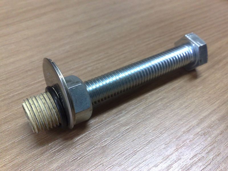

Wkręcam zestaw na miejsce za pomocą skontrowanej nakrętki. Otwór wrzeciennika sfazowałem aby oring bardziej się schował, ale i taki niewystarczająco.

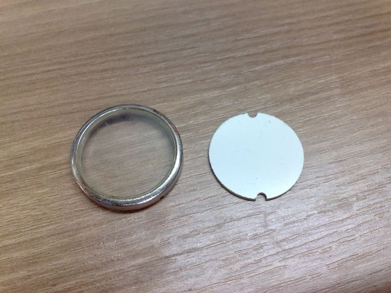

Uchwyty pasków koperty uciąłem brzeszczotem, podpiłowałem pilnikiem a potem wykończyłem na tokarce. Koperta zamontowana na ciasny wcisk na wałku aluminiowym.
Znalazłem kawałek białego laminatu (jakiś odpad z mojego złomu) docisnąłem go konikiem do wałka alu i wytoczyłem kółko pasujące do wnętrza koperty. Potem tylko nacięcia pilnikiem jako kanał wejściowy i wyjściowy. Koperta została nacięta dremelem wzdłóż otworu pokrętła aby umożliwić wypływ powietrza. Oczywiście otwór ma być umieszczony na górze okienka
Laminat wchodzi do koperty na wcisk zostawiając miejsce na tylny dekiel. Po zamontowaniu na tokarce zostaje tylko brzydka przerwa za kopertą.
Żeby "glansowi" stało się zadość trzeba coś z tym zrobić. Pierścień maskujący i efekt nowego oczka. Oczywiście można by to zrobić jeszcze lepiej. W tej wersji zawsze trochę oleju zostanie na dnie, ale ten poziom trzeba uznać jako dużo poniżej normalnego.
Przy dalszym montażu dla ułatwienia dodałem oczka dla śrub mocujących osłonę śruby. Oczka to stolarskie kołeczki maskujące fi10. Środkowy kołek trzeba skrócić żeby suport o niego nie zawadzał.
Jutro mają być paski i jeszcze jedno kółko napędowe fi 63 i może uda się przetestować napęd.

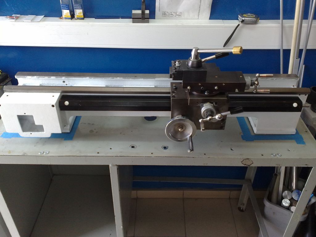

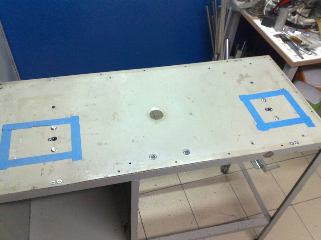

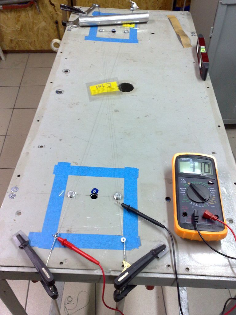

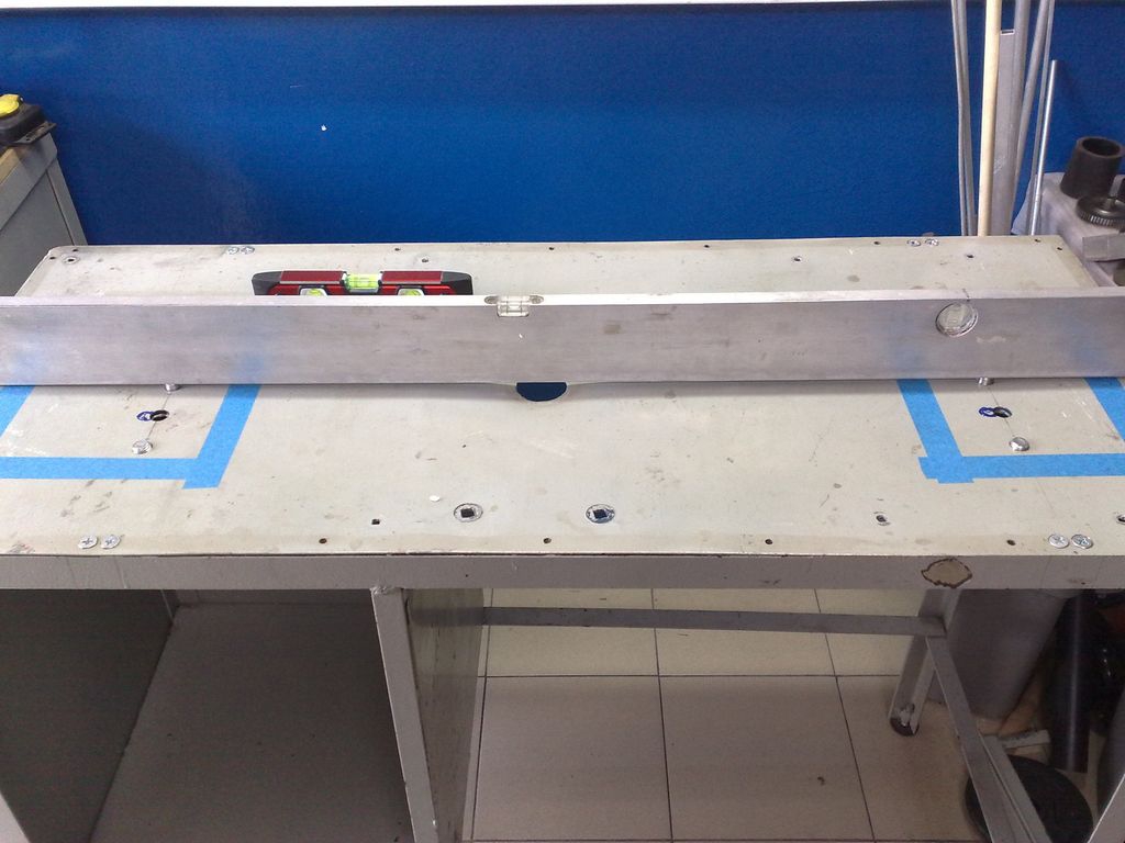

Przejdźmy do dzisiejszego tematu: prawidłowe ustawienie tokarki. Przez ustawienie mam głównie na myśli ustawienie na podstawie.

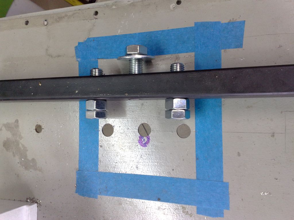

Pierwotnie moja tokarka stała na starym metalowym stole podparta jedynie bukowymi deskami od spodu. Z czasem spowodowało to, że stół się zwichrował a tym samym także tokarka. Moje łoże miało odchyłkę o jakieś 0.4mm na całej długości.
Przed ponownym zamontowaniem jej na swoje miejsce postanowiłem zrobić to tak jak powinno być zrobione. Niestety nie dorobiłem się jeszcze spawarki wiec budowa nowego dedykowanego stolika odpadła z miejsca. Aktualizacja będzie polegała na modyfikacji mocowania z drewnianego na stalowe i zapewnienie IDEALNEJ płaszczyzny montażu łoża tokarki aby mogło się "wyprostować" po zamontowaniu na płaskiej powierzchni.
W założeniu tokarka zostanie zamocowana na czterech punktach podparcia tak aby były one na jednej płaszczyźnie.
Na wspornik został wybrany profil prostokątny zamknięty, a punktami podparcia będą śruby M16. Na każdym wsporniku są dwie śruby poziomujące z możliwością zablokowania nakrętką, oraz śruba montażowa łoża.
Śruby i wspornik zostały dobrane tak aby niewielka część śrub poziomujących mogła wystawać nad powierzchnię stołu
Przed dalszą operacją cały stół został wypoziomowany (ma regulowane nóżki), oraz zgrubsza zostały wypoziomowane śruby, na których ma spocząć tokarka.

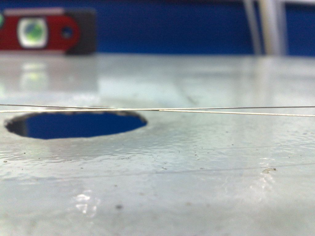

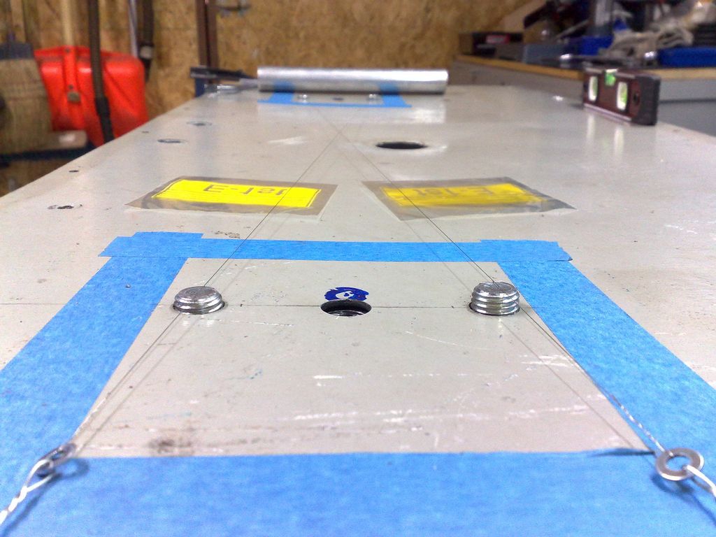

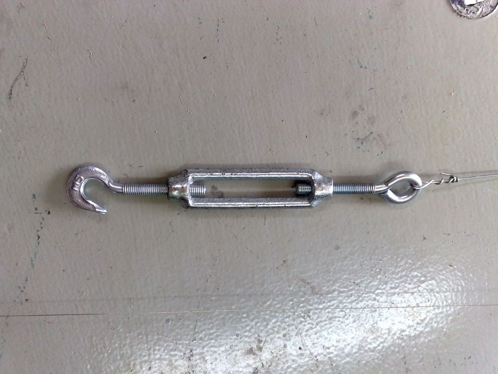

Do dokładnego ustawienie wszystkich czterech śrub na jednej płaszczyźnie użyłem triku z dwiema strunami (można użyć dowolnego cienkiego drucika, który ma stałą średnice na całej długości). Jeśli ktoś jeszcze nie zna, to polega on na tym, że w założeniu trzy punkty mamy na jednej płaszczyźnie a czwarty punkt trzeba ustawić. Blokuję więc trzy wypoziomowane już między sobą śruby, struny puszczam tak aby opierały się na śrubach. Śruby zostały podpiłowane aby były mniej więcej płaskie na końcach.
Strunę, która przebiega górą należy podnieść o grubość struny. Powód podniesienia jest taki, że struny oparte na tej samej płaszczyźnie będą się stykały ze sobą w miejscu przecięcia i nie powinny na siebie naciskać. Należy więc tak regulować czwartą śrubą aby najpierw była przerwa miedzy strunami, a po regulacji żeby struny ledwo zetknęły się ze sobą. Mam nadzieje, że zamysł jest jasny.
Dla ułatwienia "obserwacji" momentu styku strun odizolowałem je od śrub taśmą przeźroczystą i podłączyłem sobie miernik (taśma musi być przyklejona idealnie płasko bez fałd i paprochów). Kiedy struny się stykały włączał się brzęczyk w mierniku. Bardzo ułatwiło to regulację gdyż śruby są od spodu i trudno było jednocześnie patrzeć na struny i kręcić śrubą (trzeba użyć dwóch kluczy - od razu kontrując). I oto mamy IDEALNĄ płaszczyznę (a raczej cztery jej punkty) do oparcia na niej tokarki
Widok śrub regulacyjnych od spodu, oraz śruba rzymska której użyłem do napinania strun.
W tokarce należało powiększyć otwór montażowy z 14 na 16 aby weszła nowa większa śruba. Łoże po mocnym dokręceniu wyprostowało się i teraz jest praktycznie idealnie proste.

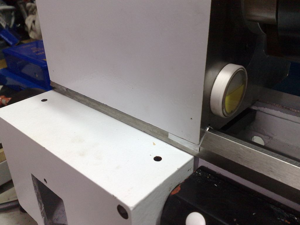

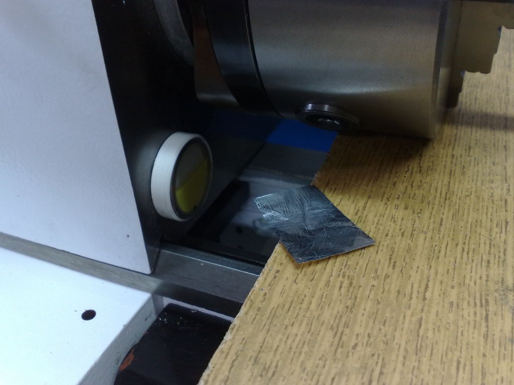

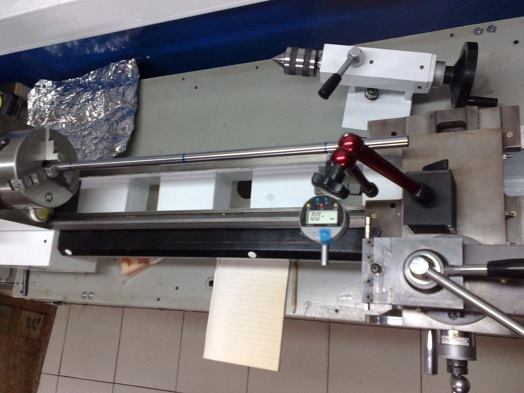

Ustawienie wrzeciona:

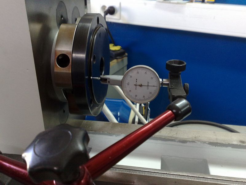

Do ustawienia wrzeciona użyłem metody, która nazywa się "Rollies-Dads-Method". Według mnie to najprostsza i bardzo dokładna metoda jeśli nie dysponuje się precyzyjnymi wzorcami. W skrócie wystarczy mieć wałek, który w dwóch oddalonych od siebie miejscach (1/3-2/3 długości łoża) jest idealnie okrągły. Nie musi być prosty ani nie musi mieć takiej samej średnicy na całej długości. Ja użyłem kawała prowadnicy 20mm.
Pomiarów dokonywałem zaraz przy wrzecionie oraz jakieś 250mm dalej ponieważ moja prowadnica dalej się już uginała. Najlepiej mieć jakiś grubszy wałek. W źródle jest podane że dobre są wałki od starych amortyzatorów.
Po pomiarach błędów okazało się że:
w poziomie moje wrzeciono ucieka o 0.5mm od osi w stronę operatora.
w pionie schodzi w dół o 0.3mm

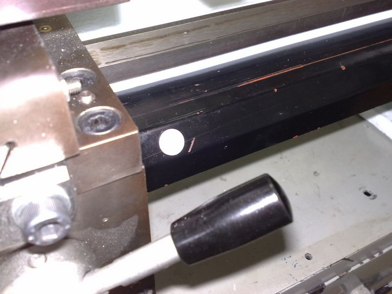

W sumie zrobiłem chyba z 15 pomiarów zanim ustawiłem wszystko tak jak ma być. Po każdym pomiarze podpierałem sobie wrzeciono aby móc swobodnie manewrować "podkładkami". Jako materiał do podkładania użyłem kawałków aluminiowej foli kuchennej.
Aby odchylić wrzeciono OD operatora należy podkładać kawałki foli pod wewnętrzną cześć pryzmy od strony wrzeciona i pod zewnętrzną część pryzmy od strony napędu. U mnie w sumie poszło chyba 10 warstw foli od strony wrzeciona i 6-8 od strony napędu. Aby podnieść wrzeciono do góry należy jednocześnie podłożyć folie pod obie prowadnice od strony wrzeciona. Najlepiej najpierw niwelować odchylenia na boki (czyli w poziomie) bo podkładki na pryzmach mają też wpływ na poziom wrzeciona.
Acha śruba montażowa wrzeciennika od strony wrzeciona została wymieniona na taką z łbem sześciokątnym ponieważ według mnie jest do niej łatwiejszy dostęp.
Tu kawałki foli jakie sobie docinałem i ewentualnie składałem na pół jeśli podkładałem tylko pod jedną płaszczyznę pryzmy. Oraz moje ustawienie. dobrze zaznaczyć sobie na pręcie miejsca pomiaru, i tak jak mówiłem wcześniej nie mierzyć zbyt daleko od wrzeciona jeśli pręt ma tendencje do uginania się.
Po zakończeniu operacji na długości 300mm tam gdzie jeszcze moja prowadnica nie ugina mam pomiary w granicach +/- 0.01 co równie dobrze można zaliczyć jako luz na prowadnicach. Myślę, że jak na amatorską tokarkę to wystarczy w zupełności.

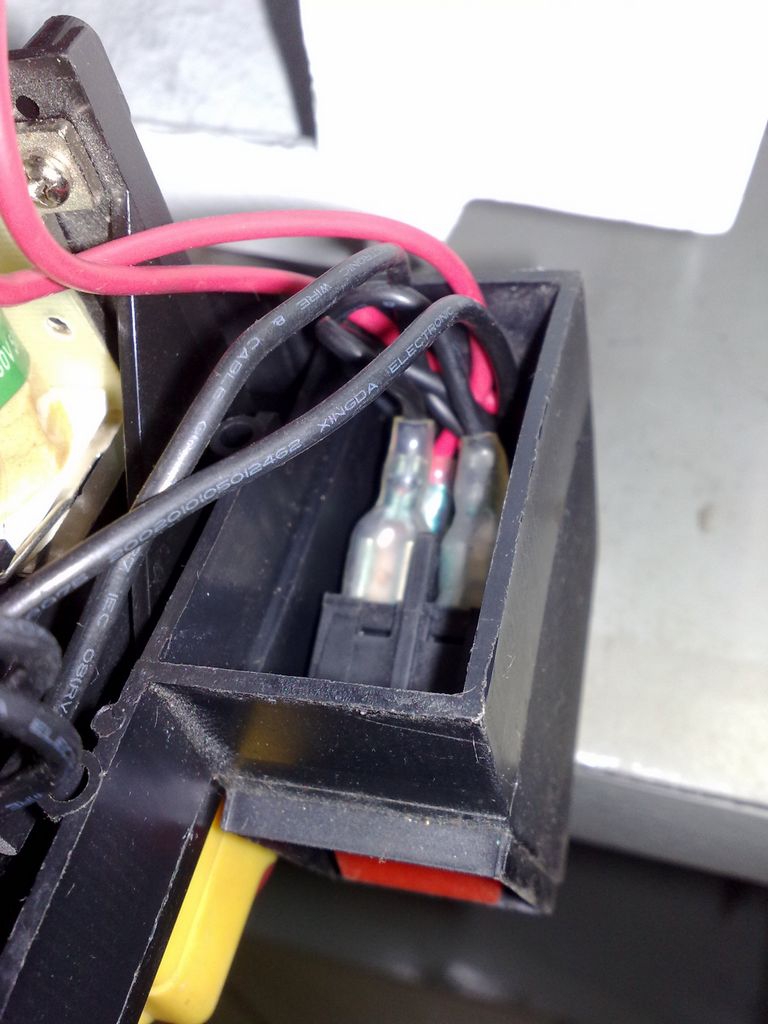

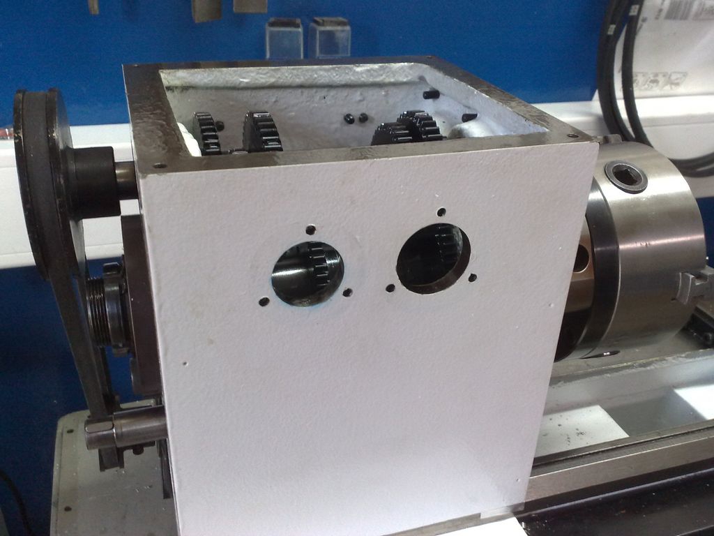

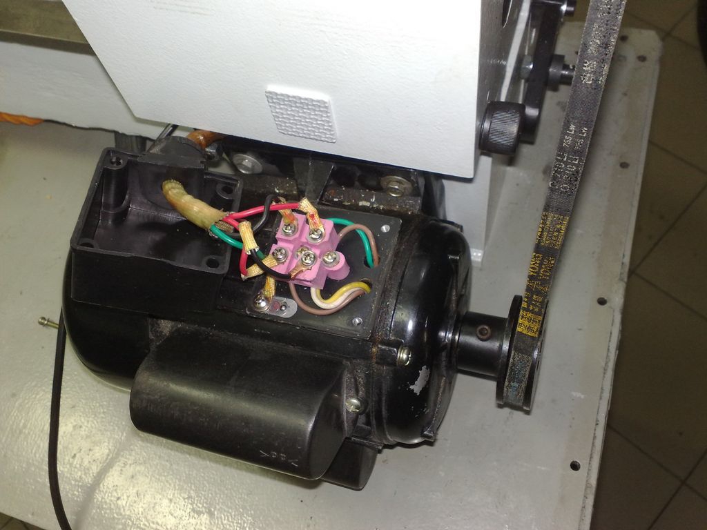

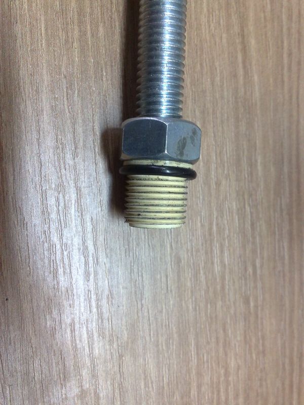

Ponieważ za dużo rzeczy ostatnio szło dobrze to coś musiało w końcu pójść źle. Mój falownik pochodził może w sumie kilkanaście godzin i dokonał autodestrukcji z takim hukiem, że o mało zawału nie dostałem. Przy okazji analizy uszkodzeń dowiedziałem się, że chińskie falowniki w niektórych wersjach nie mają na płytce pewnych komponentów. W moim egzemplarzu brakowało elementów do komunikacji po RS485 oraz tranzystora IGBT do obsługi rezystora hamującego. Jeśli ktoś w przyszłości planuje podłączenie takiego falownika do Mach3 lub wykorzystanie rezystora hamującego to niech lepiej najpierw dokładnie obejrzy daną jednostkę lub dowie się od sprzedawcy czy wszystkie bebechy są w środku. Na szczęście falownik był na gwarancji ... sprawa jest w toku. Trzeba będzie znaleźć inny falownik do projektu.
Z tego powodu musiałem z powrotem do czasu znalezienia falownika zamontować stary napęd. Gdyby ktoś się zastanawiał jak były podłączone przełączniki to może te zdjęcia pomogą. Dobrze, że mam nawyk pstrykania fotek wszystkiego co rozkręcam bo na szczęście mogłem to połączyć i zadziałało od razu. To prowizorka na tymczasem więc wykonanie też takie.
Po dniu pracy na tokarce wstępne wnioski są takie.
1. "Jasna kicia" jak to się teraz kreci !! mimo starego napędu odczuwalna jest ogromna różnica w pracy łożyskowania. Wszystko chodzi leciutko. Uciszyły się zębatki wałka napędowego, które u mnie wydawały różne nieprzyjemne dźwięki.

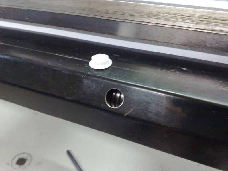

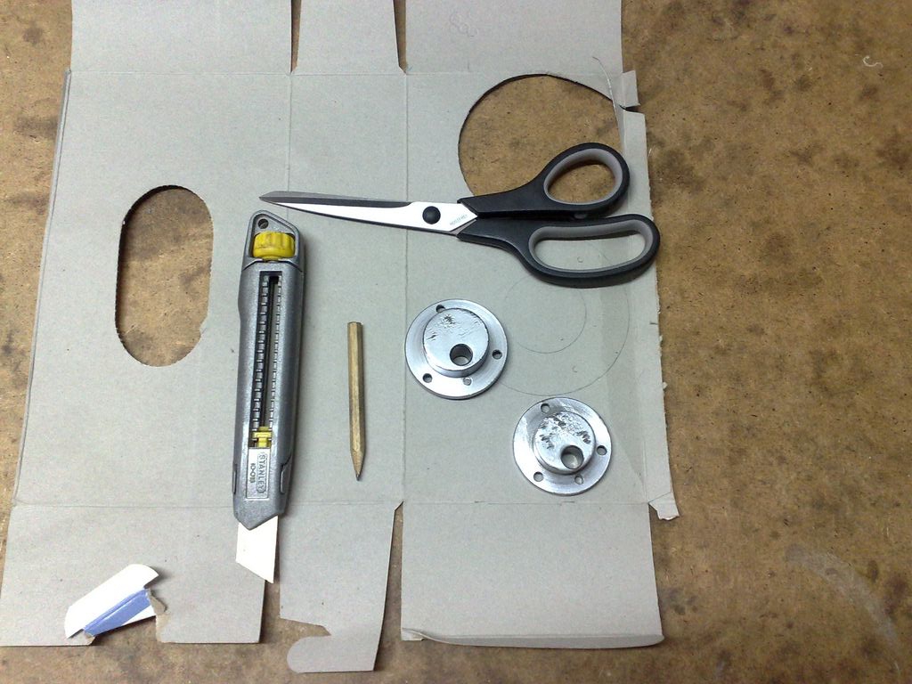

2. Przed montażem należy z całą pewnością przygotować sobie dodatkowe uszczelki, ja zrobiłem z papieru, na tylny pierścień uszczelniający wrzeciono, oraz na dekle zmiany biegów. Mimo zastosowanie lepkiego smaru do uszczelnienia tych elementów olej znalazł miejsce żeby się wydostać, szpary musiały być tu zbyt duże. Przedni pierścień uszczelniający wrzeciono oraz pozostałe dekle są suche i nic nie przecieka. Simering nie puścił ani kropelki mimo podwyższonego poziomu oleju w nowej konfiguracji.
Na szczęście przeciekające elementy były łatwe do zdemontowania. Gdyby przedni pierścień przeciekał to chyba strzeliłbym sobie w stopę.
Uszczelki z papieru "recyclingu" - opakowanie po rękawiczkach jednorazowych, po testach spisują się bardzo dobrze, na razie nic nie cieknie. Uszczelkę pod tylny pierścień wrzeciona wyciąłem wcześniej i nie ma jej na zdjęciach. W moim egzemplarzu jest on trochę zwichrowany i nie przylega do wrzeciennika dokładnie. Dodatkowo nowa powłoka lakiernicza nie jest gładka tylko ma fakturę młotkową co dodatkowo utrudnia uszczelnienie. Po zainstalowaniu papierowej uszczelki wyciek został zatamowany.

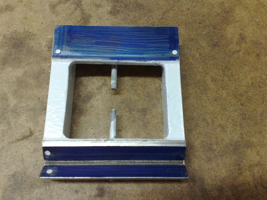

I mały spojler na przyszłość. Zacząłem prace nad konikiem i wesoło tu też nie będzie. Na zdjęciu wynik w "negatywie" przylegania powierzchni do łoża. Tam gdzie białe punkty jest kontakt. Będzie co robić.
