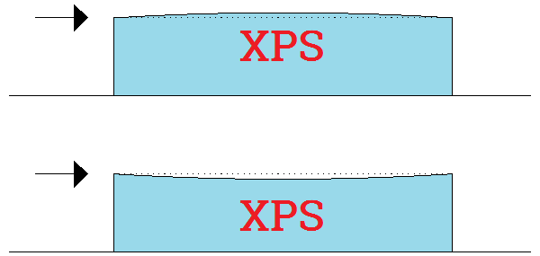

Cześć.
Przecinając warstwę wierzchnią styroduru uzyskuję łuk wypukły lub wklęsły.
Jak mogę pozbyć się tego problemu?
Większa temperatura i większa prędkość?
Dzięki za odpowiedź.
Pozdrawiam.

Musisz ciąć na kilka razy, w górnej warstwie jest tyle naprężeń, że po odcięciu zawsze wygina taflę. Jak potrzeba idealnych powierzchni to niesyty trzeba ciąć na 4 razy obracając płytę.

Czy próbowałeś kiedyś położyć na wierzch jakąś sztywną płytę i na niej położyć jakiś obciążnik ?

Ale przy tafli 30mm to może by się nawet udało tylko trzeba sporo ciężarków bo tafla sama w sobie jest już krzywa i w dodatku sama nie ma równej grubości.
