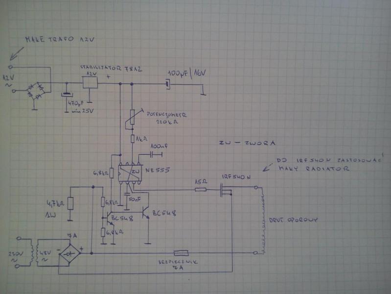

"Ociepleniowcy" stosują gotowe maszynki do cięcia na drut oporowy o średnicy 0,7mm.
Zasilanie z zasilacza bezpiecznego 230V/24V (transformator 120W 24V).
długości robocza drutu 1,2-1,3m.

dla drutu Kanthal 0,7mm opór wynosi 3,51om przy 24v zasilaczu impulsowym 10 A to metr drutu będzie się rozgrzewał długo i przecinał styropian dłużej niż rośnie trawa .
Pierwszy lepszy schemat ciekawe czemu nie na 24v ? .
A tux zostań raczej przy skręcaniu przewodów palcami w piwnicy pod napięciem .

Nie wyrzucam do kosza transformatora, kabli, dobrego drutu oporowego tylko demontuję urządzenie po robocie wykręcając parę wkrętów z płyty, desek i innych różności z których poskładałem na szybko to niezwykle proste urządzenie. Nie musi stać w gotowości i zajmować miejsca. Ważne znać przepis i umieć go zastosować w parę chwil. Podałem dane z fabrycznej maszynki "ociepleniowców", bo widziałem jak kopnęło jednego gdy chwycił oburącz za ramię i sprawdziłem z ciekawości jej parametry (jeszcze nie widziałem żeby kogoś 24V kopnęło). Na swoje potrzeby używam cieńszego drutu 0,35. Delikatniejszy ale parę paczek styropianu nim poprzecinałem, ostatnio takim czymś:
(ten gruby drut niebieski to "uchwyt" do zawieszenia transformatora pod płytą, oczywiście obwód nie zamknięty bo też by się rozgrzał).
A jak twoja robota? Już zrobiona? Pochwaliłeś się w tym wątku, że polecasz ponownie przeczytać w całości? ;-)
tristar0 pisze:drutu będzie się rozgrzewał długo i przecinał styropian dłużej niż rośnie trawa
Nie ma potrzeby żeby drut świecił na czerwono. Nawet nie musi się ostro dymić przy dotknięciu styropianem do drutu żeby zrobić niewielką robótkę.

pitsa pisze:Nie ma potrzeby żeby drut świecił na czerwono
jeśli nie masz regulatora mocy to częstym błędem jest to że świeci :mrgreen:
