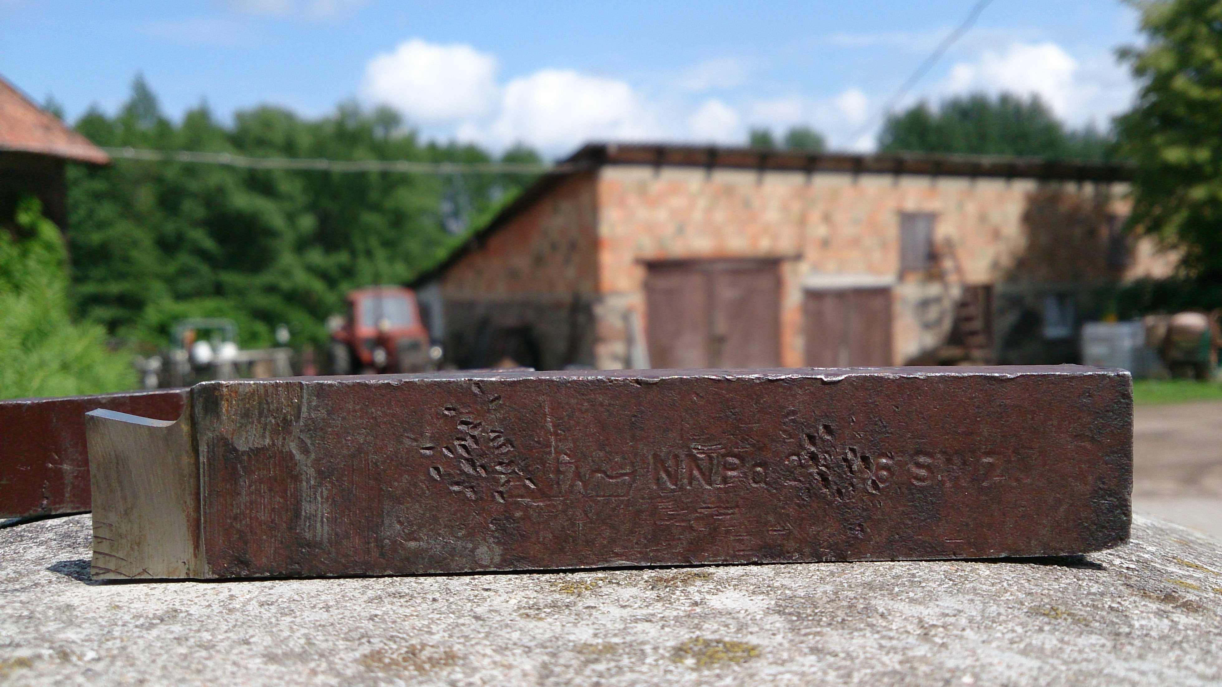

Przecinak, czy mogę go tak podciąć ?

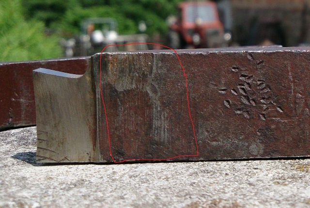

Witam czy ten przecinak jest cały ze stali SW7M czy jest on zgrzany z trzonkiem? I czy moge go podciać tak jak zaznaczylem czerwonym kolorem na zdjeciu?

Czemu nie, pamiętaj tylko deczko go osłabisz.

Biorą pod uwagę, że na trzonku odcisnęły się śruby imaka, to nóż musi być zgrzewany.

pamiętaj tylko by go nie przegrzać w czasie cięcia ;)

Na nożach zgrzewanych widać ślady po szlifowaniu zgrzeiny na trzonku.

To czyli mogę go trochę podciąć czy nie zazbytbio?

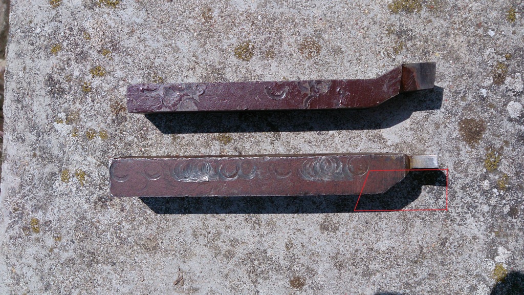

Mozesz, ale lepiej zrób coś takiego:

Muszę zakupić stalki ale do jutra nie przyjdą a jutro mam trochę przecinania i chce się ratować tym co mam więc jutro podetne trochę ten przecinak. Dzieki za odpowiedzi
