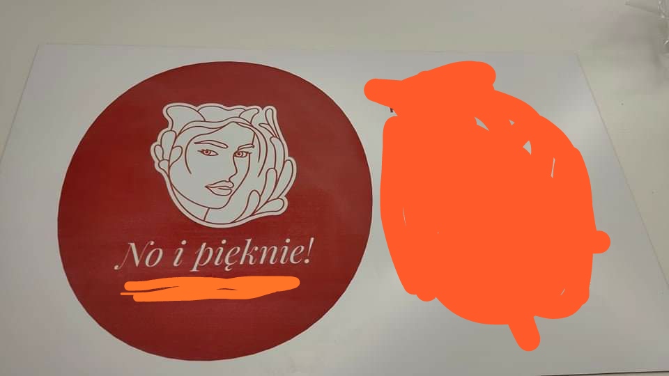

Dostaliśmy zlecenie wygrawerowania w laminacie tabliczki lokalnej firmy. Wszystko dobrze wycięło i wygrawerowało jednak na czerwonym podkładzie widać bardzo wyraziście "białe plamy/przebarwienia. Wiecie może czego Obrazek jest to przyczyną, może słabej jakości laminat?

nie widać

Cześć. Wyłącz nadmuch (jeśli posiadasz :) ), dodatkowo rozogniskuj wiązkę ~2mm i graweruj od dołu, już będzie widać inny efekt. Dodatkowo pobaw się stosunkiem mocy do prędkości. Jak nie pomoże to sprawdź na innym laminacie.
