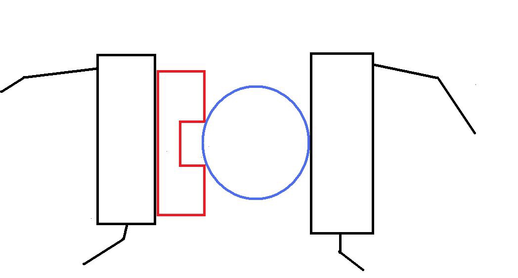

Mam takie pytanko, czy można zrobić na szybko jakąś namiastkę pryzmy? Potrzebuję powiercić/pofrezować w walcu, a nie mam pryzmy, szczęk pryzmowych ani imadła uchylnego i obrotnicy.
Może jest jakiś patent na solidne złapanie w zwykłym imadle walca?

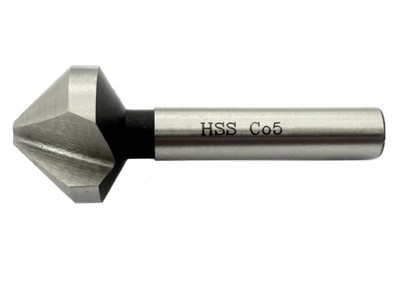

Do frezowania pryzmy dobrze się nadaje fazownik 90st.

Fazownika też nie mam, i wcale nie jest tani.
Miałem kupić pryzmę ale były inne priorytety, a teraz mi trzeba zmodyfikować uchwyt ER i jest lipa.
Ale chyba użyję kątomierza z czasów szkolnych i wyfrezuję w 2 płąskownikach zagłębienie 90 stopni :wink:

Jak na szybko to heftnij (lub inaczej połącz) ze sobą bokami dwa odcinki rurki/wałka(o tej samej średnicy).
Posty: 12347
Post napisał: RomanJ4 » 07 wrz 2017, 23:42
Wystarczy, ze wraz z walcem ściśniesz szczękami jakiś płaskownik z rowkiem lub coś podobnego...

Tak myślałem z tym płaskownikiem, ale trochę się bałem że to trzeba gratować a i tak będzie kaleczyć materiał.
No nic, żadnych rewelacji się nie dowiedziałem. Trzeba troche pofrezować a na nastepny raz kupić pryzmę/imadło i nie robić sobie problemów.
Posty: 12347
Post napisał: RomanJ4 » 08 wrz 2017, 00:10
Jak nie chcesz pokaleczyć to między podkładasz miękką cienką blaszkę aluminiową lub miedzianą
