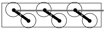

Projektuje moją pierwszą frezarke i zastanawiam się nad zastosowaniem prowadnic wykonanych z łożysk. Prowadnica ma się składać z dwóch wałków fi10, wewnętrznych bieżni łożysk oraz mniejszych łożysk po których będzie się obracać bieżnia. Po bokach będą łożyska igiełkowe (na rys kolor szary). Całość będzie skręcona w obrobionych płaskownikach o grubości 10mm, między zespołami łożysk będą wzmocnienia.
Dolny i górny wałek będą osadzone w wyfrezowanych rowkach, kasowanie luzu będzie się odbywało poprzez skręcanie górnej "listwy".
Na tego typu prowadnicach ma się poruszać stół o wymiarach 700x500, nie martwie się o to czy będzie się coś uginać, tylko o to czy w skutek działania sił bocznych nie zaczną dziać się cuda z tą prowadnicą. Nie zaczną się blokować? bo wyskoczyć to chyba nie wyskoczą, rowek w bieżni jest całkiem głęboki.

Przy ruchu postepowym osi rolki bieżnia zewnetrzna rolki nie może toczyć się jednocześnie po dolnym i górnym wałku bo kierunki obrotu rolki są wtedy przeciwne.
KICHA. Albo duży luz.
Czyli praca koncepcyjna od nowa.

Dokładmie tak jak mówi Ma555rek.Rozwiąramiem w tym przypadku byloby zastosowanie 2 kółek i 1 wałka pośrodku.Z tym ze ot tak po prostu nie wprasujesz chyba mniejszego losyka w srodek większej bieżni a rozwiercanie jej na wymiar może byc kłopotliwe ze wzg. na twardość.
[ Dodano: 2009-05-13, 00:16 ]
Przy zastosowaniu 2 kołek nie potrzebujesz zadnych lozysk igiełkowych bo regulując docisk kólek na walek centrujesz automatycznie kulki w biezniach łozysk i bieżnie wzgledem wałka.Dobrze wyregulowane nie wykaża luzu,i będa trwałe.

albo żeby konstrukcja była sztywniejsza i żeby wyeliminować dodatkowy stopień swobody jaki dostajemy przy 1 wałku można zastosować dwa łożyska (bieżnie) ustawione w odległości nieco większej niż ich średnica. Jedno łożysko z możliwością kasowania luzu a wałki tak jak wcześniej na zewnątrz w tym wypadku też nie trzeba dodatkowych elementów utrzymujących łożyska one powinny same "siedzieć" tam gdzie trzeba.

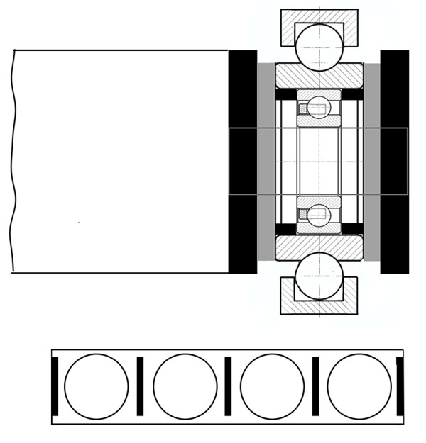

Dzięki za odpowiedzi. Nie przemyślałem mojego pomysłu. W nowej wersji do każdego wałka będą oddzielne łożyska. Załączam rysunek jak mogą być rozmieszczone. Pomysł na kasowanie luzu już mam, na górnych i dolnych łożyskach luz można by kasować kręcąc tylko jedną śrubą. Jak będę dłużej siedział przy kompie to zaprojektuje wszystko w solidzie.
