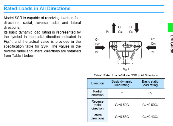

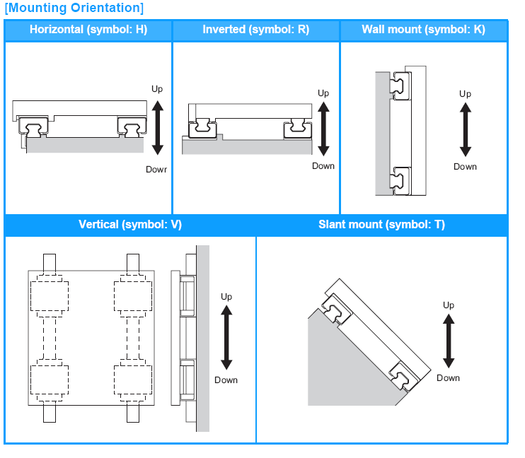

Witam. Mam komplet jak w temacie - tj. wózki i prowadnice firmy THK i model SSR. Czy ten komplet można wykorzystać na oś w sposób by ciężar krzyżaka był zawieszony na boku wózka (montaż szyny z boku profila)? Z tego co wydaje mi się, wózki przeznaczone są głównie do pracy by pracowały w sposób " u góry wózek - u dołu szyna" (nie wiem jak to wytłumaczyć :oops: ) by nacisk był równomierny na górną powierzchnię szyny (od strony otworów montażowych szyny). Czy lepsze do takiej "bocznej pracy będą szyny HGR wraz z wózkami?

Zerknij na załączony rysunek, chodzi Ci o montaż wózków w orientacji ściany (symbol K)?

Dzięki za odpowiedź. Tak, dokładnie chodzi o pozycję oznaczoną jako "K".

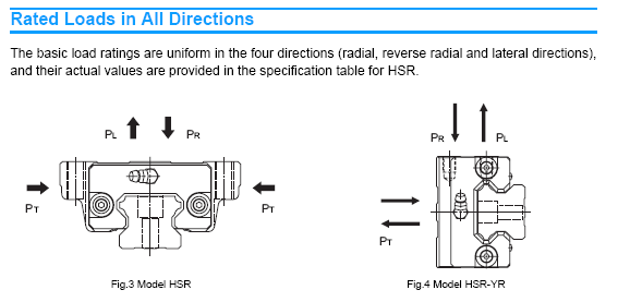

Według mnie to możesz spokojnie zastosować je w takiej orientacji (K). W zasadzie większość wózków jest zbudowana tak że jest w stanie przenieść momenty względem trzech osi (X,Y,Z) oraz obciążenia w dwóch kierunkach. Zerknij sobie na fragment katalogu dotyczący wózków SSR i na wycinek poniższy wycinek z katalogu
Jeśli chodzi o nośność to jest mniejsza przy obciążaniu boczną siłą (w przypadku wózków z serii SSR. W przypadku wózków z serii HSR nośność w obu kierunkach jest jednakowa:
Jakie masz obciążenia, jak to wygląda od strony geometrii wózków i szyn?
