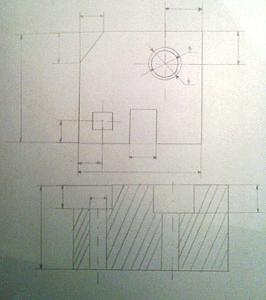

Czy dobrze to zwymiarowałem? jakies wymiary przeoczyłem? proszę o poprawienie mnie

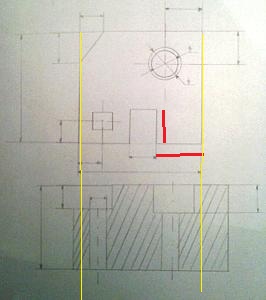

z góry sory za painta :D brakuje mi wymiaru a nawet 2 przy tym wycięciu prostokątnym na górnym rzucie, po pierwsze jak głębokie jest to wcięcie, po 2. a jakiej odległości jest od krawędzi.
a i jakim cudem ten stopniowy przekrój wyszedł ci o tyle szerszy?

Dzięki bardzo, wiem wiem ja to na oko robiłem tak na brudno bez odpowiednich ołówków strzałek itp. dzięki jeszcze raz faktycznie ominąłem te wymiary
