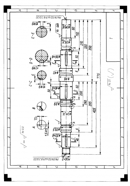

1. Dokończ zdanie :
Rys.przedstawiający wał jest rysunkiem ..............
2.Ile wykonano rowków wpustowych na przedstawionym wale
3.Jaki został nacięty gwint na wale( podaj rodzaj i wymiary)
4. Na średnicy 34 mm chropowatość wału wg. parametru Ra wynosi .......
5. Podaj tolerancje wymiarową dla pasowania 34j6Obrazek

Wiesz , co robiłeś na zajęciach?
Bo to są takie podstawy jak 2+2.
Druga sprawa ,że jeśli takich rzeczy nie pojmujesz to odpuść sobie...
Pół tych rzeczy masz napisane na rysunku i wystarczy przeczytać...

12gze12 pisze:5. Podaj tolerancje wymiarową dla pasowania 34j6
Φ34j6= Φ34 (+0,011 -0,005 )= Φ34,011 ; Φ33,995
resztę masz na rysunku.
Po co zamieszczasz aż 4 rysunki?

Post napisał: 251mz » 09 gru 2013, 15:55
peritus pisze:12gze12 napisał/a:
Rozumiem chęć pomocy ,
ale autor temat jest wg mnie zwykłym leniem!
W google wystarczy wpisać "tolerancja j6"
Kliknąć pierwszy z brzegu link i odczytać ją dla wymiaru 34mm ( przedział 30-40).
Nie chodzi o to ,że jestem jakiś niechętny do pomocy.
Ale potem czytamy wątek ,że ktoś oddał części do maszyny , właściciel podał tolerancje z nieba i "Pan się nie boi będzie dobrze" potem nagle żaden wymiar nie trzymał się kupy...
To właśnie tacy ludzie są potem zatrudniani , którzy w ogóle nie mają predyspozycji do wykonywania pewnych rzeczy...
Tak to jest , jedni się nadają do prostych prac typu przynieś podaj pozamiataj.
A inni do ambitnych typu budowa promu kosmicznego.
I nie ma co na siłę tego przeskakiwać.
Tak apropo to wg tego żródła
http://www.darmet.com.pl/pl/informacje- ... tworu.html
jest +10/-6
