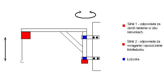

Witam. Jestem nowy na tym forum i do tego kompletnie zielony jeżeli chodzi o sprawy mechaniki/automatyki. Chciałem skonstruować coś w rodzaju mini dźwigu do 10kg max. W dodatku ze sterowanym obracanym ramieniem. Problem polega na tym, że nie wiem jaki silnik do tego wybrać. Chodzi o to aby taki silniczek był jak najmniejszy, w miarę lekki i tani, ale jednocześnie aby poradził sobie z podniesieniem 10kg (nawijanie linki z ciężarem na bęben). Jakie parametry o tym zdecydują. Najlepiej aby robił to samodzielnie (bez przekładni- bęben bezpośrednio zamocowany do silniczka) lub z jedną przekładnią zębatą (zębatka na silniczku bezpośrednio dołożona do większej zębatki na bębnie). Nie wiem czy istnieją takie silniczki, ale dobrze by było gdyby po wyłączeniu zasilania silnik w jakiś sposób zostawał sztywny (żeby się nie mógł obracać), bo z tego co wiem to silniczki krokowe jak się wyłączy zasilanie to są luźne. Czy do obrotu ramienia ok. 1m z zawieszonym na końcu ciężarem musi być tak samo mocny silnik czy może być słabszy jakiś. Dodam że prędkości nie muszą być duże - jak w dźwigu.

Przekładnia ślimakowa powinna wystarczyć do zatrzymania silnika po zaniku sterowania. Jedyną możliwością na opuszczenie się "ładunku" to przyłożenie takiego ciężaru=siły by wyłamała zęby koła w przekładni. Co do mocy silnika to bez jakiegoś koncepcyjnego rysunku z Twojej strony nic nie zrobimy. Trzeba uwzględnić sporo zmiennych z których najważniejsza wg mnie to wymagana prędkość podnoszenia i kwota jaką chcesz poświęcić na zakupy. Gdy to poznamy bedzie można dobrać: średnicę wałka, na który będzie się nawijać linka, ewentualnie dodatkowe przełożenie jeśli zakup dostatecznie mocnego=drogiego silnika bedzie niemożliwe.

Jeżeli udało mi się to powinieb pojawić się poglądowy rysunek wykonany w paincie.
Niestety nie dysponuję dużą kwotą dlatego zależy mi aby rozwiązanie było tanie. Prędkość podnoszenia, a także obrotu ramienia nie musi być duża może być nawet nieco wolniej od przeciętnej windy osobowej. Zależy mi na ustaleniu jaki musiałby być silnik (jaki moment) aby dał radę podnieść te 10 kg bez przekładni, oraz jak przekładnia ślimakowa wpłynie na zmniejszenie wymogów co do tego parametru, bo zauważyłem prawidłowość że im większy moment tym droższy silnik.
