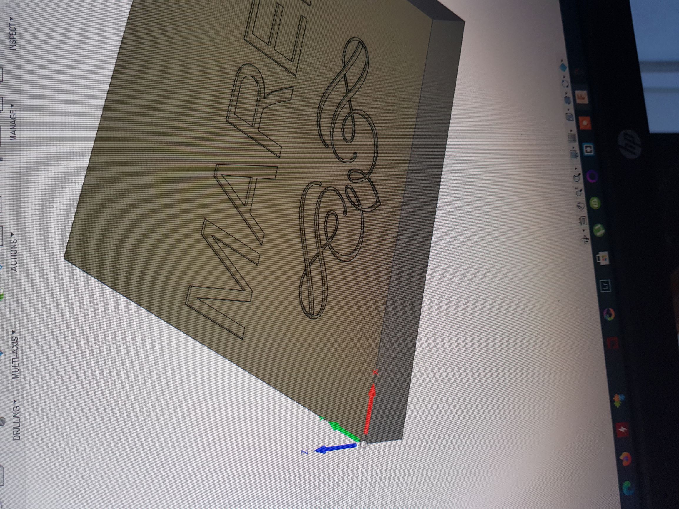

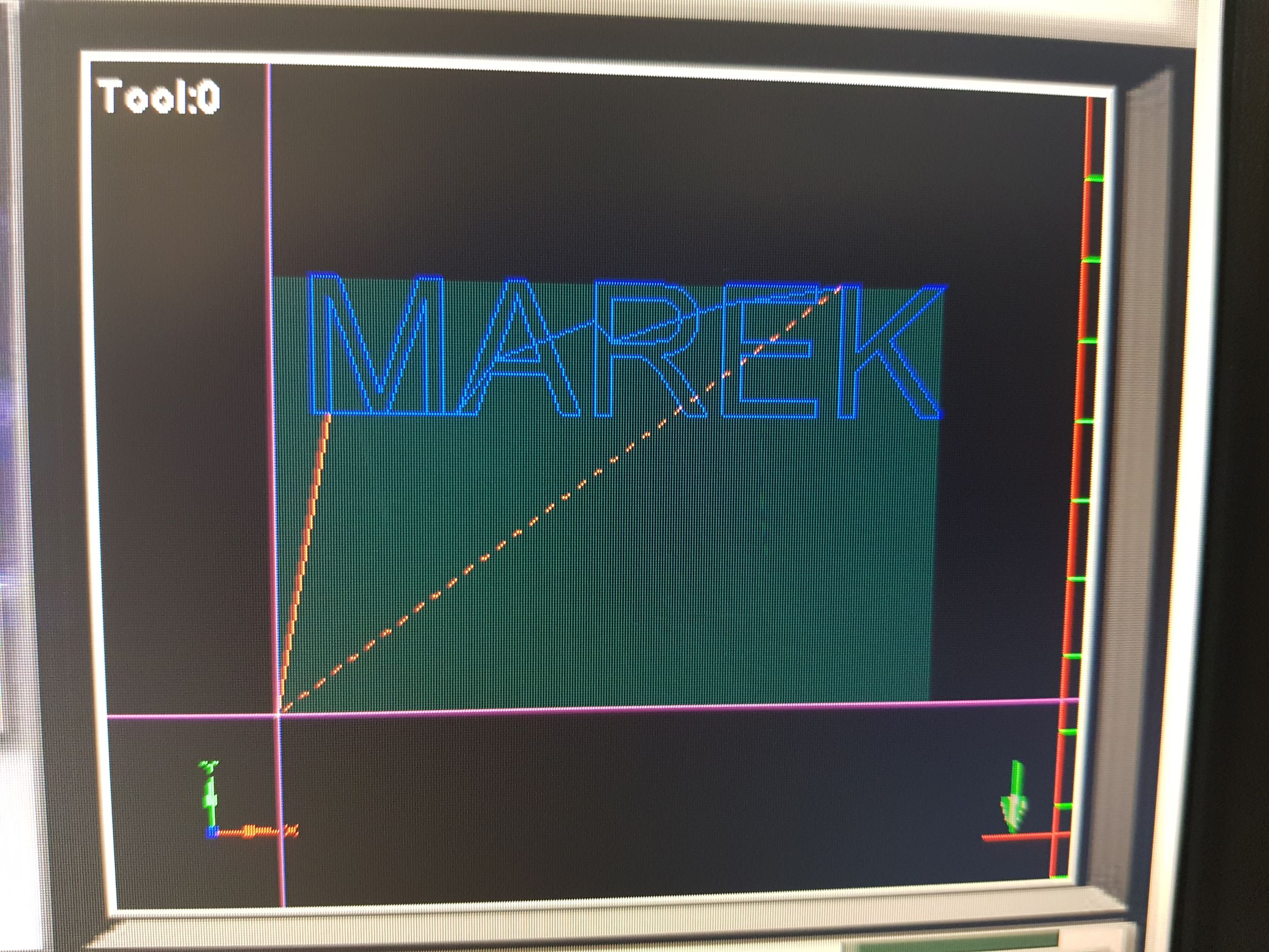

Mam taki problem ... na przykładzie grawerowania napisu
G code generuje na programie fusion360
Po wgraniu do mach 3 wygląda niby ok
Ale moja frezarka frezuje do góry nogami i w lustrzanym odbiciu
Proszę o pomoc gdzie szukać problemu ?

Chyba masz osie odwrocone w sterowaniu maszyny

W załączniku masz pliki testowe dxf i g-kod.
Zobacz co Ci wyfrezuje.
Jeżeli litery "FR" będą odbite w lustrze, to znaczy że masz źle skonfigurowaną maszynę.

Dokładnie czyli albo odwrócić dir albo zmienić kabelki istotny jest też home maszyny (dla kierunku pracy).

opanowane... dziękuje
