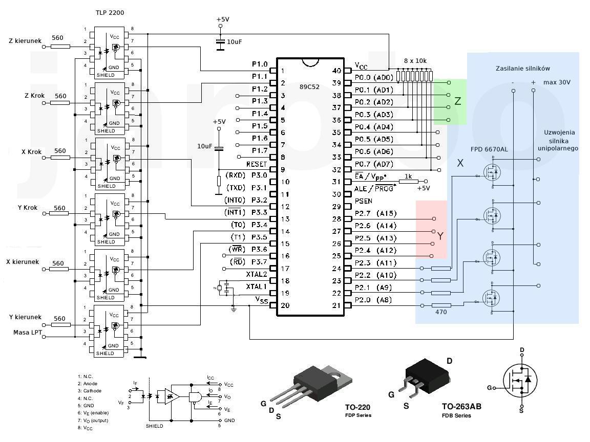

Opisywałem wcześniej ten sterownik teraz przedstaię jego schemat tak na szybkigo malowany programem graficznym
zasadniczy element jest przedstawiony białym kolorem jest tam interfejs wejsciowy poprzez LPT z optoizolacją
wykonany na jednym kawałku płyty laminowanej są tam wejścia/wyjścia na razie wolne do wykorzystania
na następnych płytkach są obwody mocy dla każdej osi namalowana jest jedna oś X
projekt chwilowo został sprawdzony w postaci sterowania silników 1/2 kroku, ze względu na brak gotowej częsci mechanicznej dalsze prace nad sterownikiem ustały (pozycjonowanie krancówki i inne potrzebne "bajery")
pozdrawiam jarobo

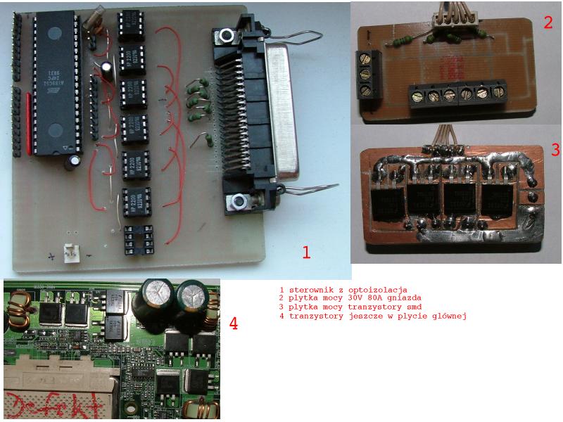

fotki testowego sterownika na płycie uniwersalnej

czy nie dalo by sie zastapic tlp2200 inny elementem gdyz ten jest trudno dostac

Fajny bo prosty. Na początek chciałbym taki zrobić. Jeśli można to poprosiłbym o jakiś rysunek (może być zdjęcie) shematu płytki(wszystkich). Jest też duży problem z tlp2200. Szperałem po firmach wysylkowych ale jest raczej słabo. Może jakiś link lub gdzie to można "wyszarpnąć"? Jestem początkujący wiec wszystkie informacje są mile widziane.

w www.tme.com.pl mają po 5,59zł za sztuke przy zakupie 5 sztuk.
Podejżewam że można by je było zastąpić jakimiś optotranzystorami oby tylko miały krutki czas przełaczania. Poszukaj jakiegoś co ma czas poniżej 1us a napewno do amatorskiego zastosowania bedzie ok.
