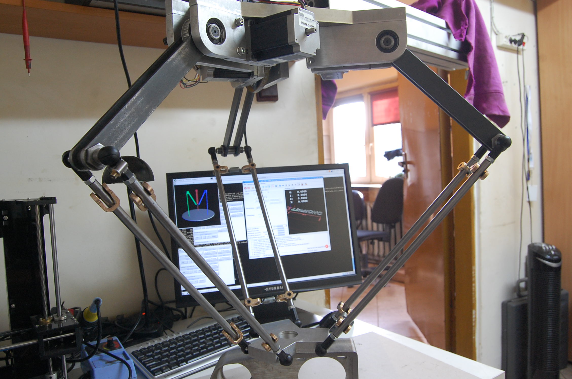

Paski przyszły i ....
trzeba było przekonstruować zabawką :)

Post napisał: k-m-r1 » 05 wrz 2018, 13:28
Czy napęd będzie bezpośredni na osi czy przekładnia?
Fajnie odchudzone ramiona. Jeszce można upchnąć mniejsze otwory pomiędzy oraz w postawie bazowej chwytaka kilka otworów.

Post napisał: kamar » 05 wrz 2018, 14:33
k-m-r1 pisze: ↑
05 wrz 2018, 13:28
A nie widać ?
Bezpośredni przez przekładnię 1:10 :)
