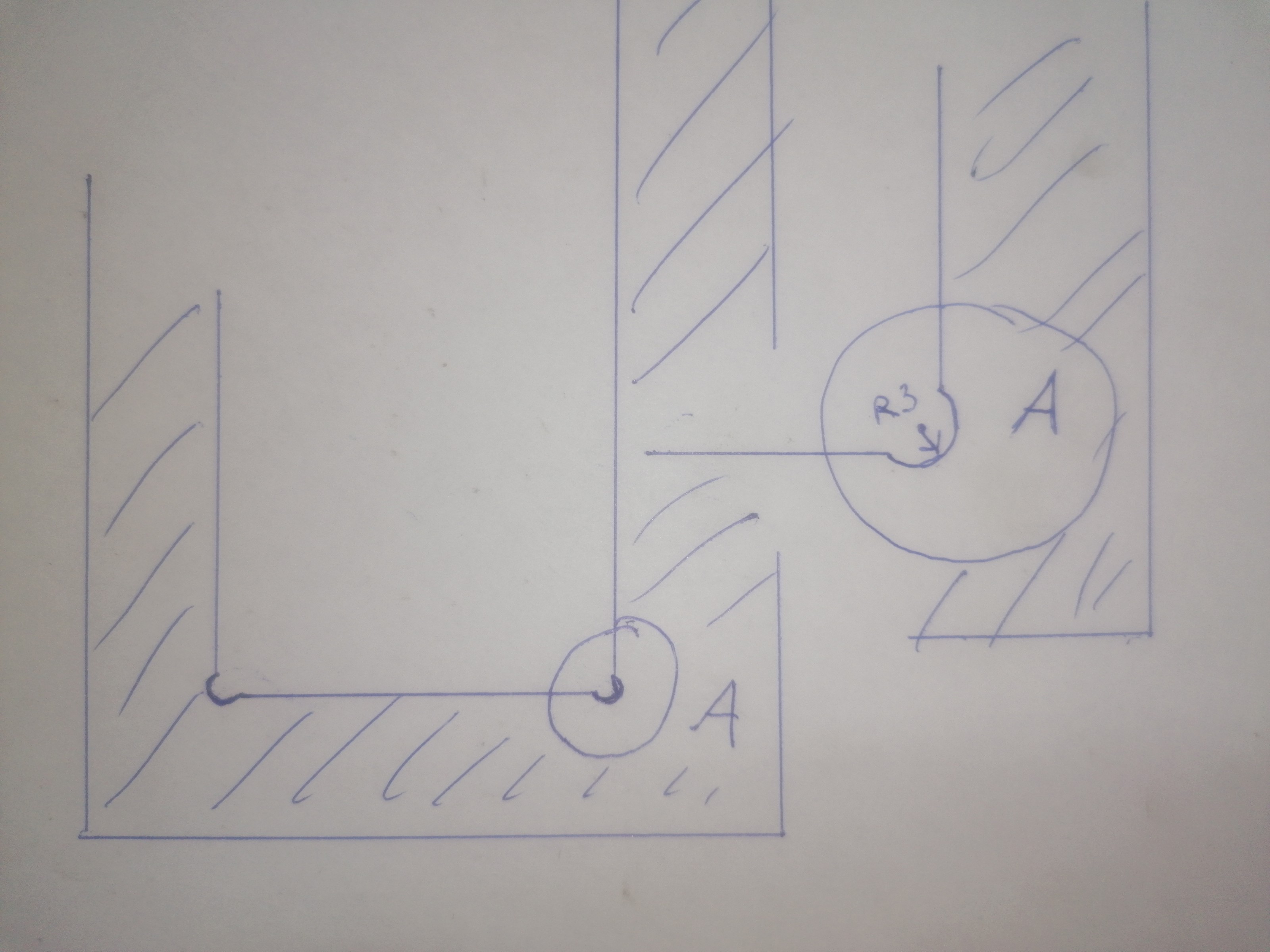

Wieczorem nad nim posiedzę ale już teraz zastanawiam się jak by zrobić przejście z lini prostej w promień i z powrotem, jak na fotcę poniżej w tym programie rzecz jasna Obrazek

W sumie to proste... rysujesz dwie proste i okrąg, następnie używasz funkcji edycji z menu bocznego
następnie pasuje podzielić okrąg (ze dwa punkty) używając funkcji
a na końcu poprzycinać (funkcja przycinania również wydłuża linie, jeśli nie dochodzą do punktu wspólnego) używając tej funkcji
i oto efekt końcowy

Wielkie dzięki za szczegółowy opis🙂 o to mi chodziło, teraz łatwo ogarnę temat dzięki Tobie🙂
