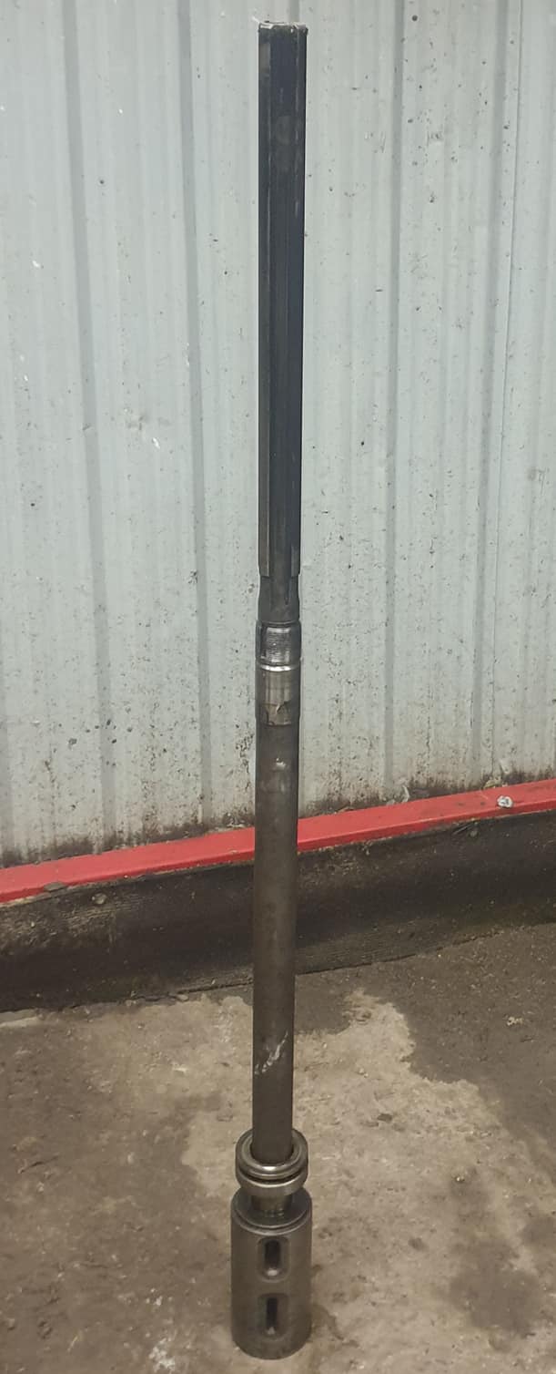

Witam orientujecie się gdzie wyprostuje wrzeciono od wiertarki promieniowej, i czy w ogóle będzie to możliwe? 0.5mm bicia

Raczej nie wyprostujesz do zadowalającej wartości. Lepiej od razu wybazować się pod stożek i obrobić wrzeciono względem "bazy" przerabiając albo pod inne łożyska albo dorabiając tuleje pod istniejące łożyska. W ostateczności można też zrobić napawkę pod łożyska i obrobić je względem stożka.

Super pomysł!. Czy dobrze rozumiem żeby np w otwór na stożek wsadzić tuleje przedłużaną ją w uchywt do tokarki, a resztę podtrzymać konikiem? Dobrze rozumuje :lol: ?
Jutro podjadę do tokarza, zobaczymy co on na to powie :)

Jack09 pisze:Super pomysł!. Czy dobrze rozumiem żeby np w otwór na stożek wsadzić tuleje przedłużaną ją w uchywt do tokarki, a resztę podtrzymać konikiem? Dobrze rozumuje ?
Tak, ale najpierw przemierz tuleję czy się nadaje i nie wprowadzi jakiegoś błędu. Wrzeciono przed montażem też wypadało by przemierzyć i zaznaczyć na nim gdzie jest wygiętę oraz gdzie występują jakie odchyłki aby po montażu w tokarce móc je sprawdzić pod kątem dokładności zamocowania. Ewentualnie wykorzystać tuleję morsa przedłużaną i po montażu z wrzecionem sprawdzić bicie na samej przedłużce tuż przy uchwycie. Domyślam się że wygieło się zaraz za łożyskiem dolnym na tuleji z stożkiem morsa.
Rozumiem że jesteś pewien że jest krzywe a nie że problem wprowadzają łożyska?
