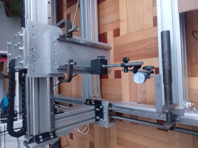

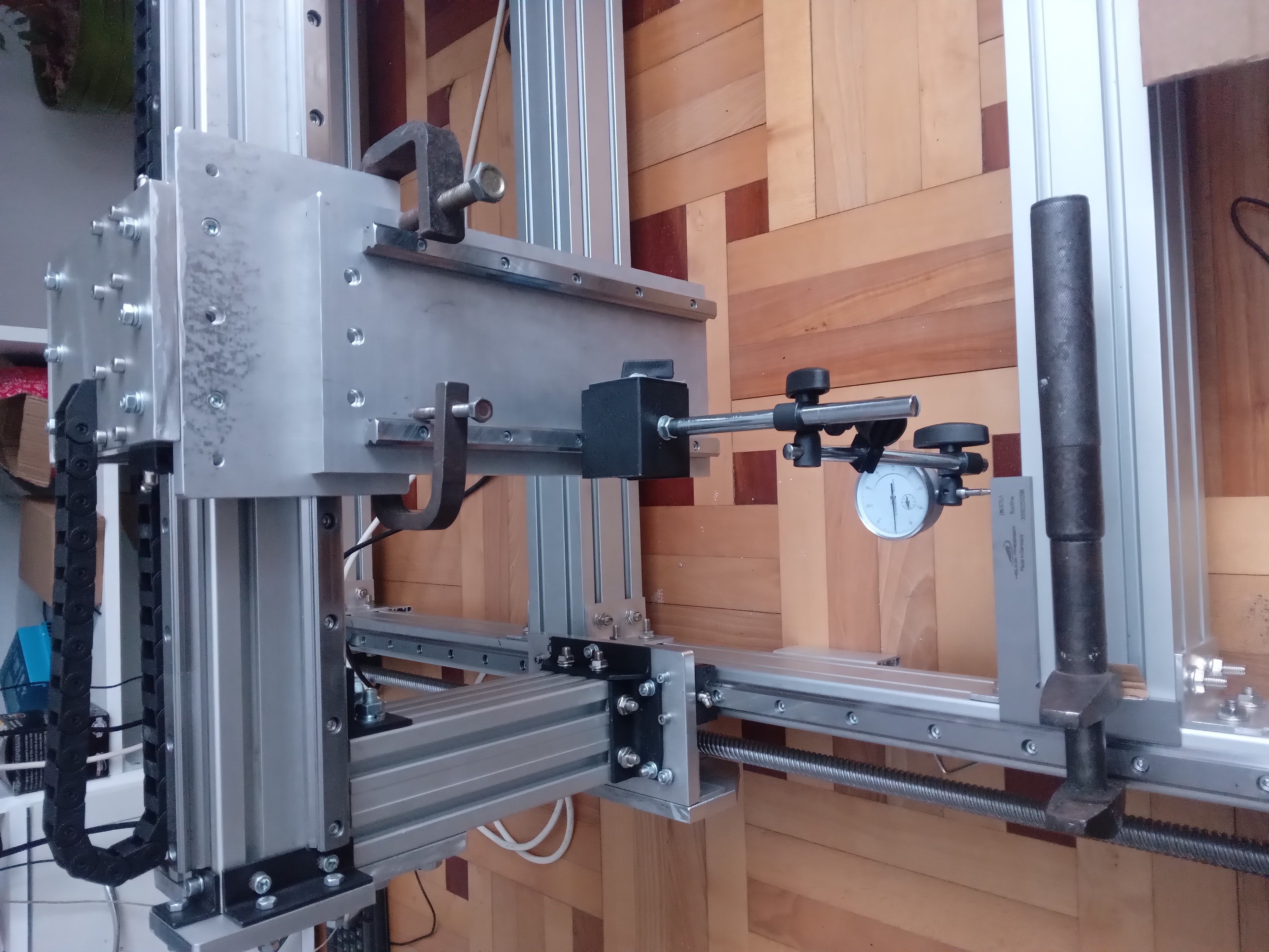

Witam obecnie ustawiam prostopadłośc osi x - y do katownika

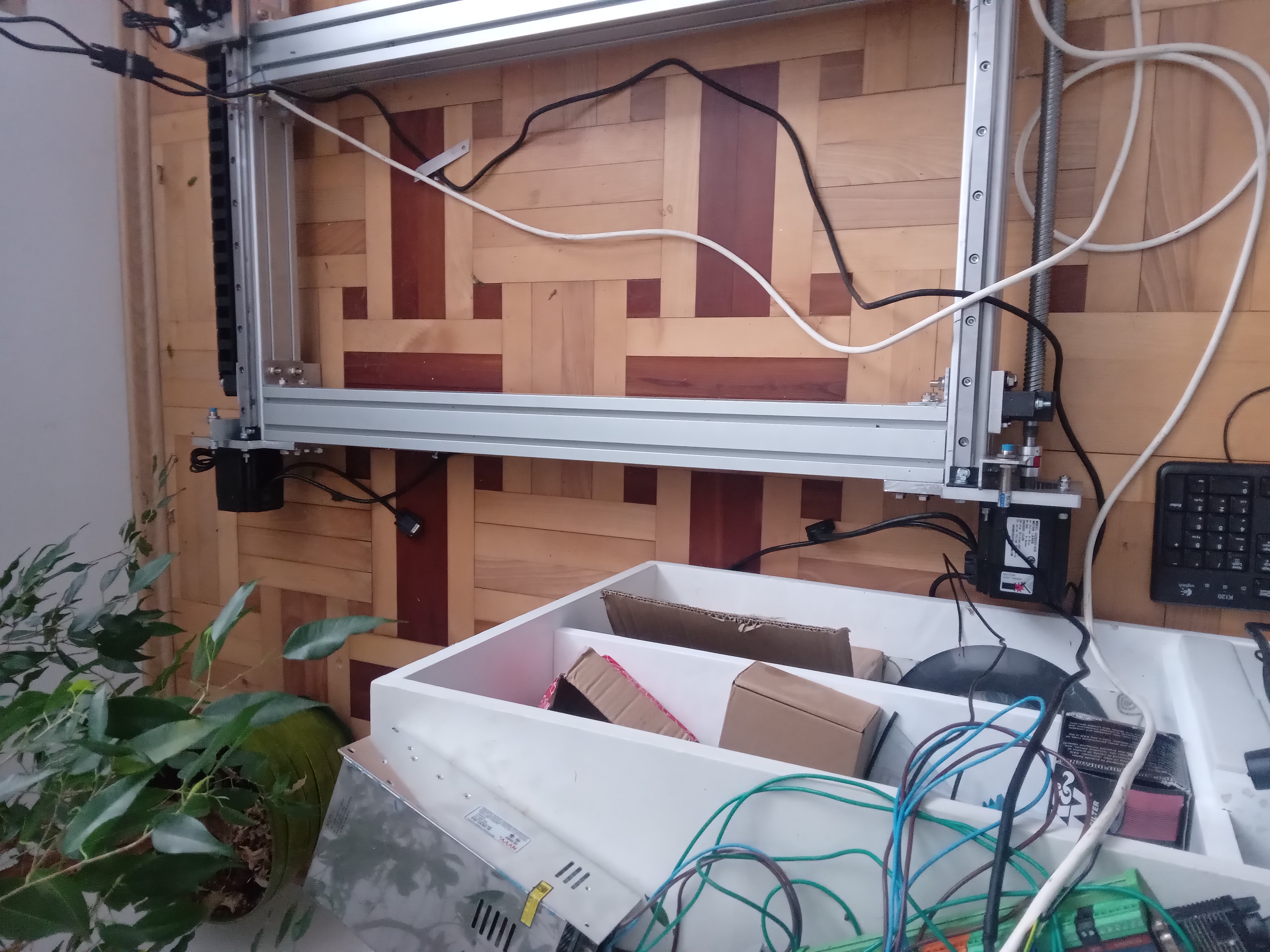

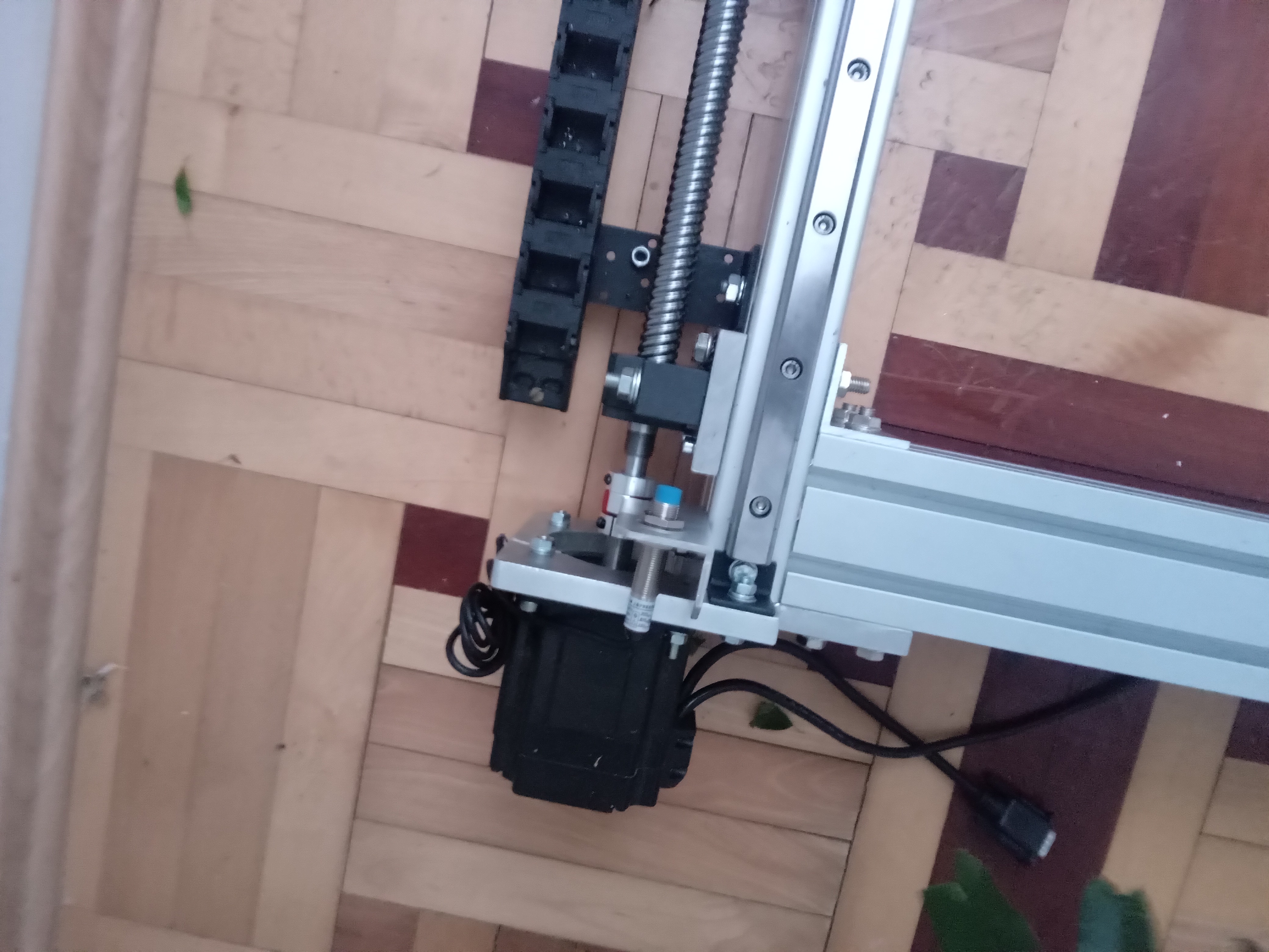

Cała os y jest poruszana 2 śrubami po 1 z każdej strony i połączonymi z 2 silnikami krokowymi (każdy silnik na osobnym sterowniku)
Gdy ustawie dokładnie do czujnika prostopadlosc osi x do y wszystko jest OK ale minimalne niechciane uderzenie w wieżyczkę z jednej strony powoduje minimalny ruch obrotowy sruby (bo nie jest zblokowana przez silnik krokowy gdyz silnik jest wylaczony przy wlaczonym napieciu silnika silnik blokuje obrot ) i prostopadlosc się rozjeżdża
Długość os y to 1155mm.
Jak można poradzić sobie z tym problemem?

Musisz to rozwiązać softwarowo na krańcówkach dla każdej z obu osi.
Albo spiąć obie śruby na jeden silnik(pasek).

Konstrukcji już nie zmienię pozostaje kombinacja ustawień na krancowkach

W teorii homujesz obie śruby Y do niezależnych czujników.
Używając offsetów korygujesz kąt bramy.
Musisz drugą oś dać jako slave w oprogramowaniu sterującym(mach3/linuxcnc/grbl).

Masz serwa, więc możesz to zrobić też na indeksach.
Można?
Morzna!!!

Teraz wiem , że da się to zrobić na krancowkach jak zrobię to... to napisze jak sobie z tym poradziłem.... narazie dzięki za wszystkie pomocne info...
