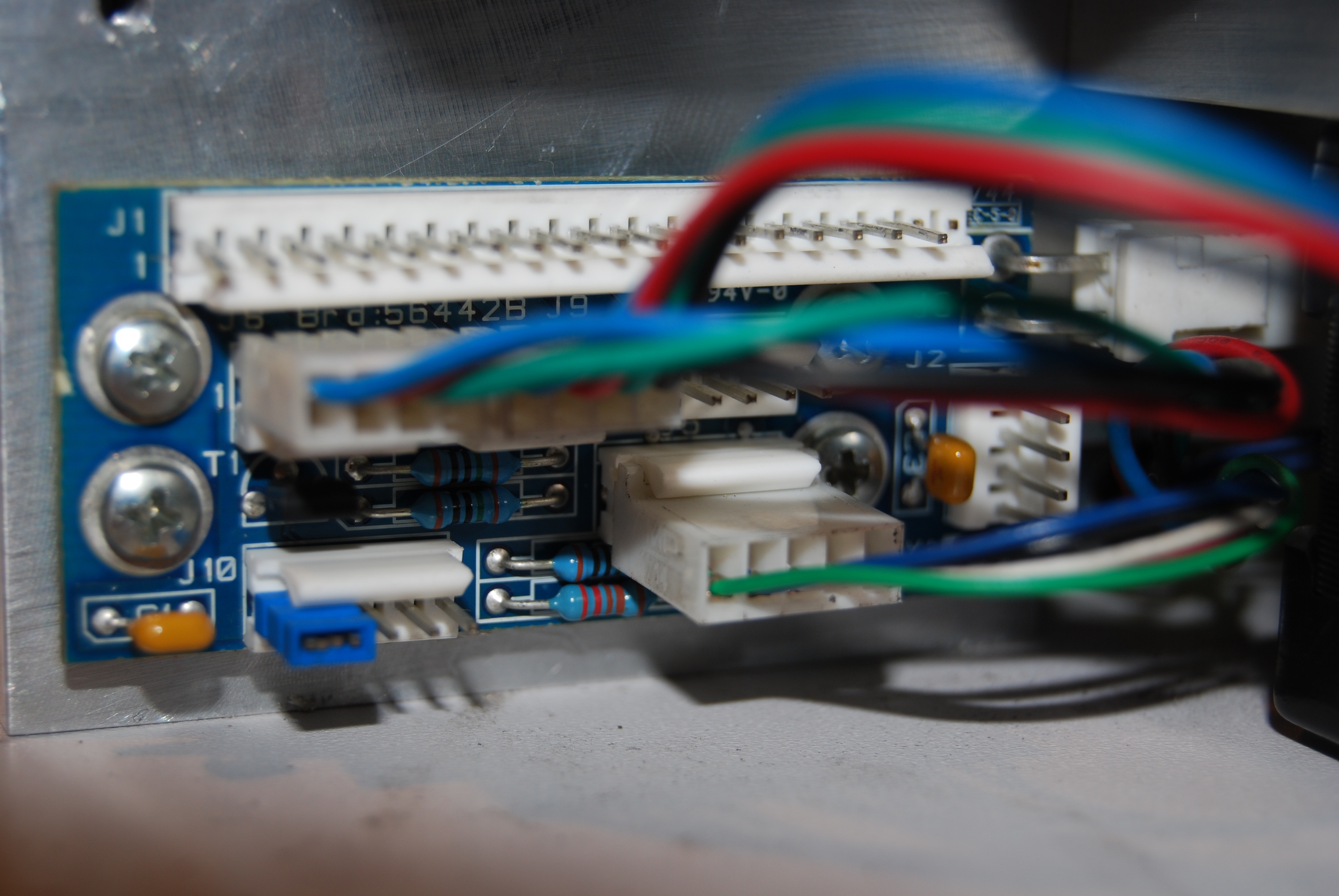

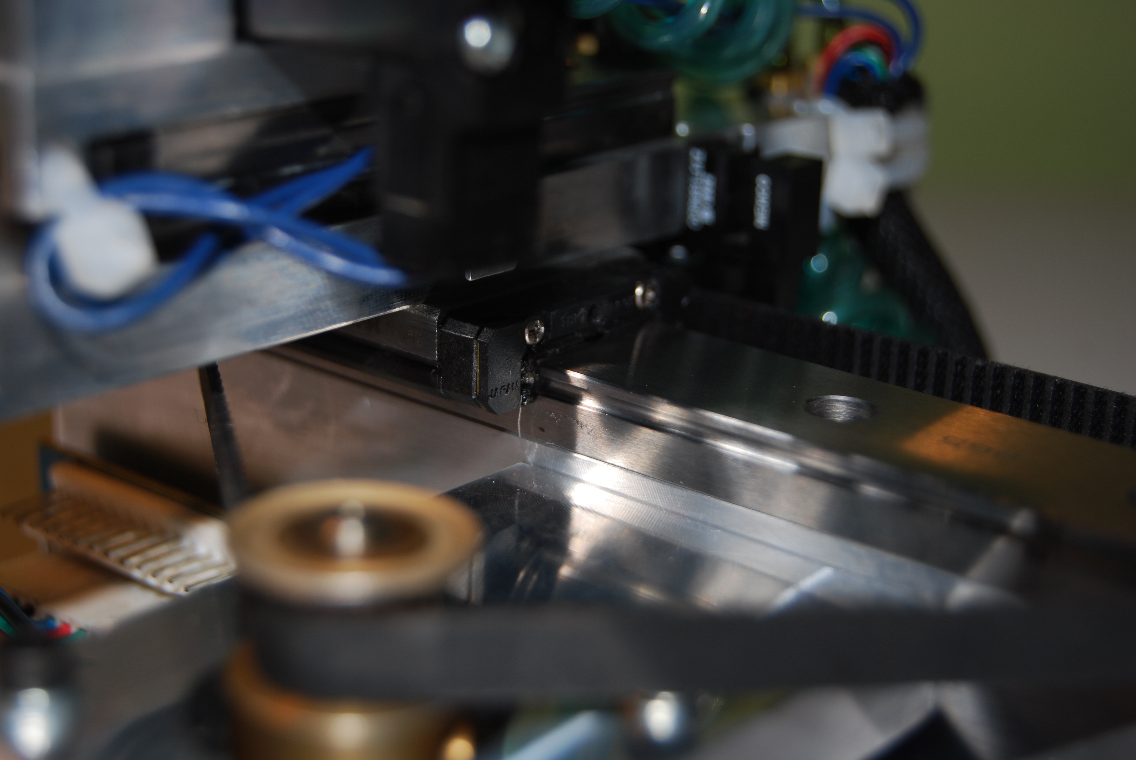

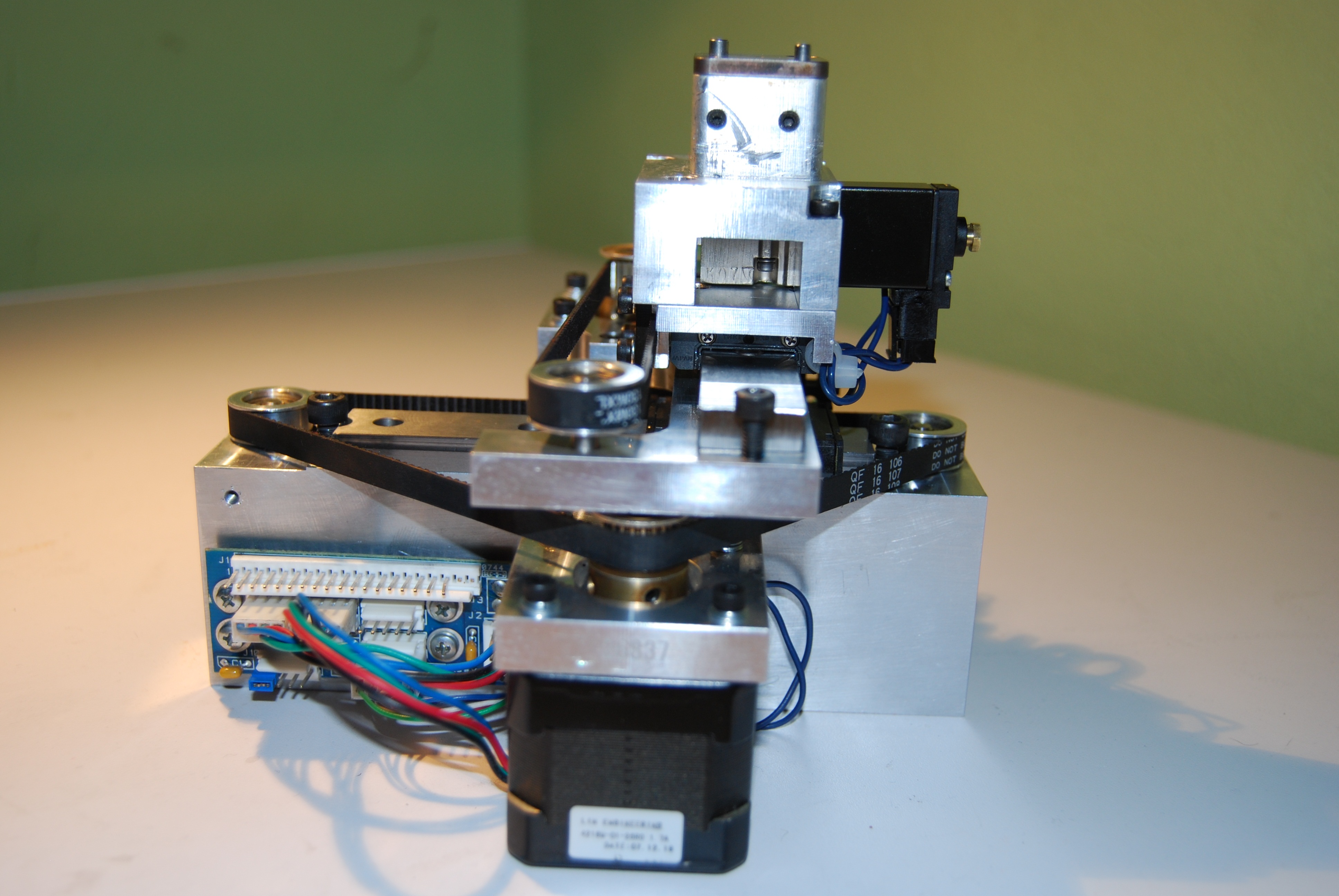

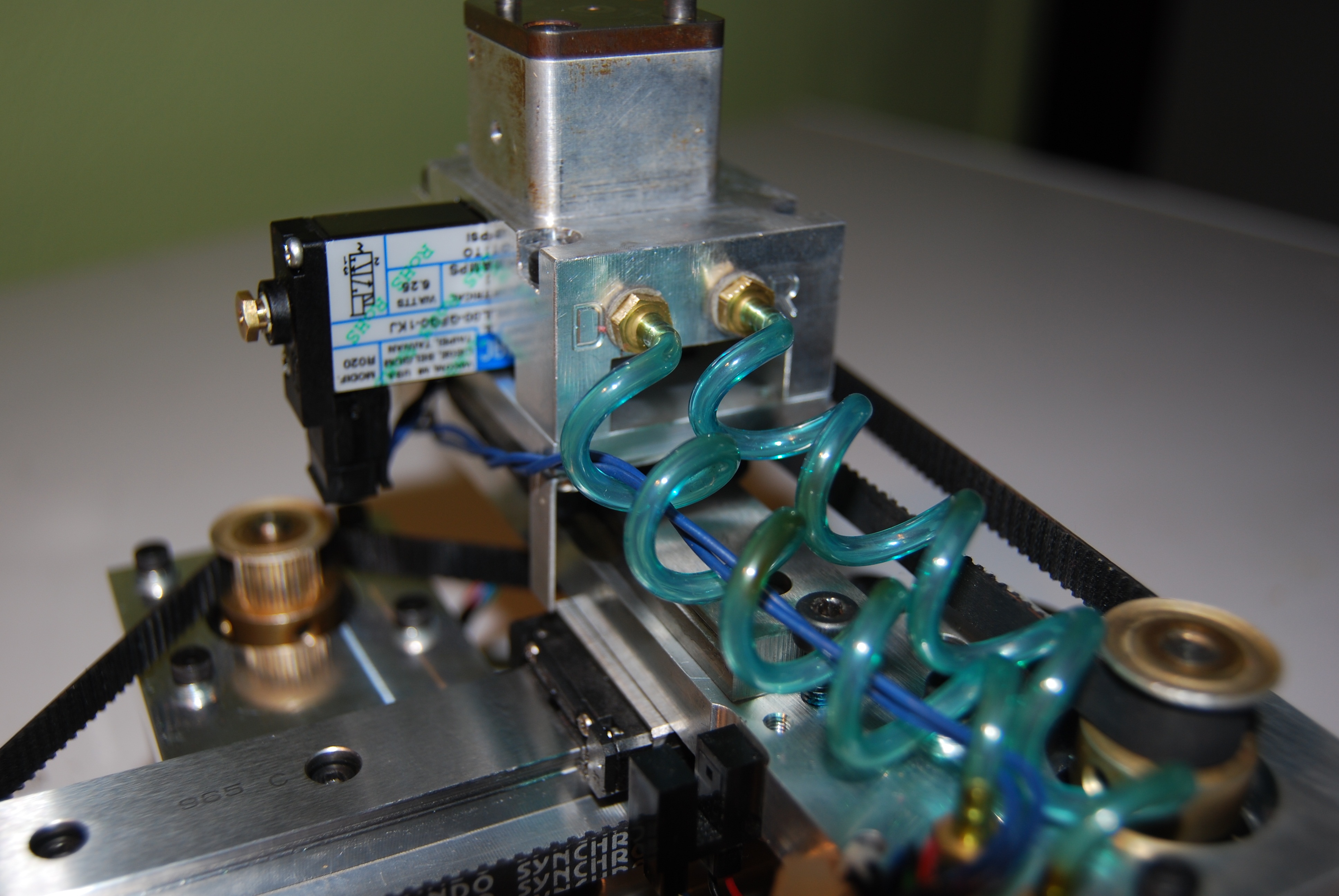

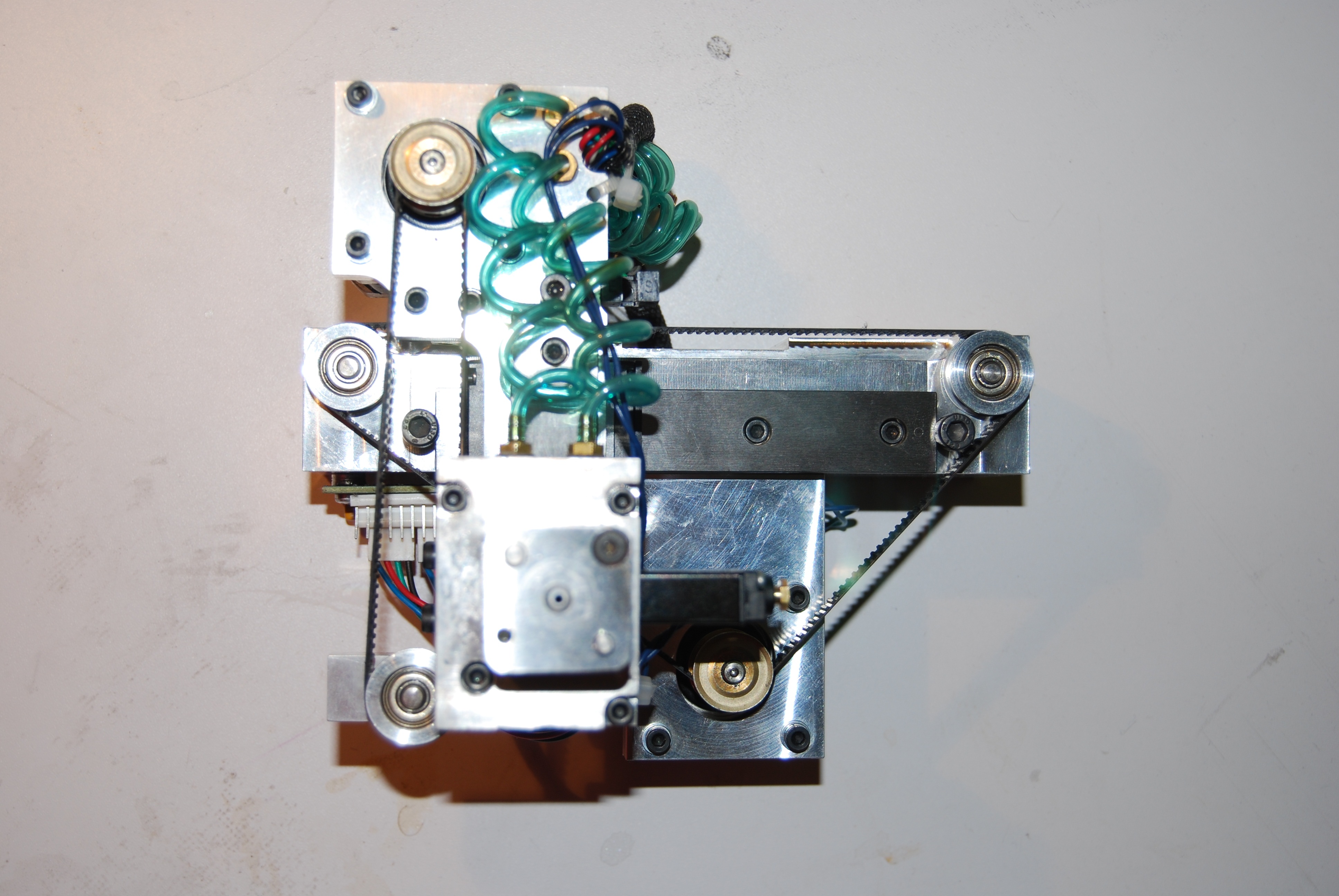

To mój pierwszy post na forum więc witam wszystkich serdecznie. Ostatnio w pracy w złomie wygrzebałem dwie znakowarki Telesis. W jednej była wyrwana prowadnica na listwie posuwu. Druga była w częściach. Rozebrałem obie, przeczyściłem wszystko i poskładałem z dwóch jedną. Mechanizm jak na zdjęciach, pracuje w układzie XY, obszar roboczy to ok 10x15cm, nic wielkiego ale w sam raz do nauki i pierwszego kontaktu z cnc.
Ale kwestia najważniejsza to sterowanie, najlepiej tylko dla dwóch osi. Lepiej kupić gotowe rozwiązanie? czy może wykonać samemu. Jak patrzyłem na allegro, czy w sklepie cnc, to chyba same profesjonalne rozwiązania, a nawet bardziej, drogie. Mógłby być nawet jakiś sam projekt, gotowy i sprawdzony, chętnie bym sobie sam zrobił taki sterownik.

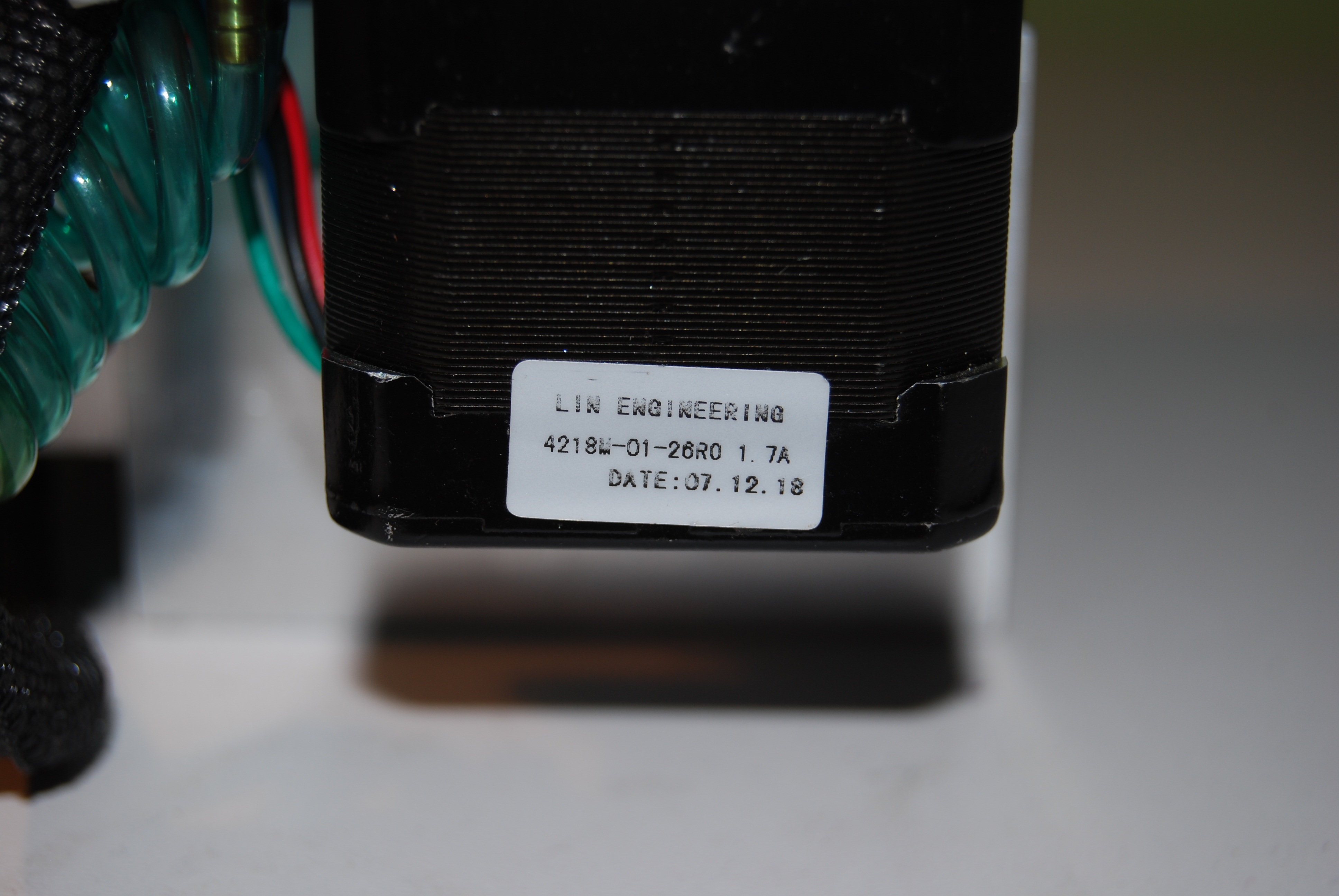

Silniki są czteroprzewodowe, co stanowczo ogranicza pole manewru.
Tranzystory to w ogóle inna bajka.
Kup gotowe sterowniki bipolarne i najlepiej od razu trzy.
L298 odpada, bo masz paski i potrzebujesz mikrokroku.
Jak dorobisz oś Z z jakimś Dremlem, to fajne rzeczy będziesz mógł robić i rzeczywiście się czegoś uczyć, zamiast tylko patrzeć jak się silniki kręcą.
No i żeby z tego cuda zrobić frezareczkę, to trzeba mieć z pięć stówek do wydania.
