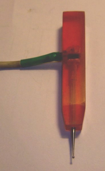

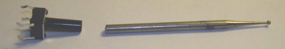

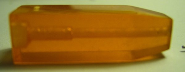

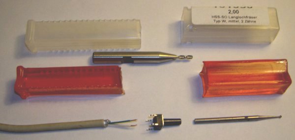

Wykonałem dziś prototypik sondy do funkcji G31, G32
przetestuję ją w moim TurboCNC
Średnica końcówki sondy to 1.1 mm

- podstawowe materiały: mikrowłacznik i frezik stomatologiczny
- probe1.jpg (6.67 KiB) Przejrzano 5440 razy
- Inne elementy.
np. pudełko od freza 2mm jako forma do żywicy poliestrowej - probe2.jpg (20.3 KiB) Przejrzano 5017 razy
- Opracowany odlew obudowy sondy
- probe3.jpg (12.09 KiB) Przejrzano 5009 razy

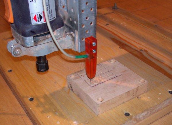

Wyniki pracy
Podłączyłem tą sondę.
"Wygrawerowałem" jakieś bzdety w drewnie olchowym.
Napisałem programik :
G21
G00 x0 y0 z0
G32 x50 y20 z-6 I0.5 F100
M30
czyli 5 na 2 cm i 6 mm wgłąb co 0.5 mm z prędkością 100 mm/minutę
i .... jeszcze maszyna jedzie
plik costam .dat powstał
I juz pojawił się problem: na skośnych krawędziach soinda się ugina i ześlizguje.
Jak przejadę do końca, przegram do normalnego PC-ta z tego laptopa (100MHz)
i jakoś to w Delphi zwizualizuje to zobaczymy.
Trzeba pomyśleć nad tym uginaniem.

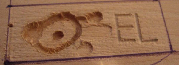

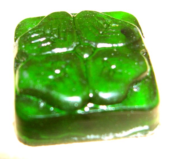

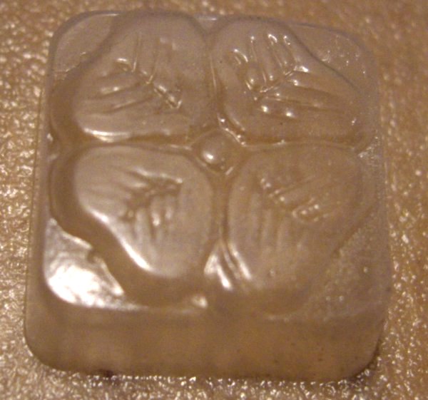

Wykonałem dwie próby moją sondą.
Najpierw sondowałem obszar 50 x 20 x -6 mm na desce
Następnie z plastikowej foremki po czekoladkach odlałem z żywicy czekoladkę i ją skanowałem.
Czekoladka jest twarda i ma strome płaszczyzny.
Oto wyniki i wnioski:

- przy płaskich powierzchniach pomiary są poprawne
- mikrostyk się nie zużył przy ponad 4000 włączeń.
Negatywne:
- przy powierzchniach skośnych sonda się wygina i styk może nie zaskoczyć aż do złamania
- długi czas pomiaru
Wnioski:
- ten sposób sondowania (jak ma się dużo czasu) ujdzie
pod warunkiem , że wyeliminuje się wyginanie sondy spowodowane poślizgiem.
Kiedyś spróbuję dołożyć jeszcze co najmniej 3 mikrostyki lub coś optycznego.
ps. No i musiałem skorygować kod:
G21
G00 x0 y0 z0
G31 z-6 F100 -<<< bez tej linii nie zapisał do pliku
G00 x0 y0 z0
G32 x21 y21 z-5 I0.2 F500
M30
Czas pomiaru tej czekoladki to : 3 godz 41 minut

webserver
- Posty: 989
- Rejestracja: 01 sty 2005, 17:48
- Lokalizacja: Bełchatów
- Kontakt:
No calkiem niezle mysle ze to uginanie mozna wyeliminowac poprzez wydlyzenie osadzenia sondy i wykonania dokladniejszego otworu prowadzenia no i moze wymiane na igle
A co do czasow skanowania to jest to uzaleznione predkosciami jakie osiaga maszyna u kazdego bedzie inaczej.

ja myślę że sposobemna uginanie może byc pewna modyfikacja narzędzia
otóż gdyby zrobić w tej obsadce wiekszy otwor i włożyć tam rurkę w której poruszałby sie czujnik
biorąc za wzór konstrukcje czujnika można by sie pokusic o podobne wykonanie:)
rurka możliwie dluga pewnie obsadzona nie wygnie się tak łatwo

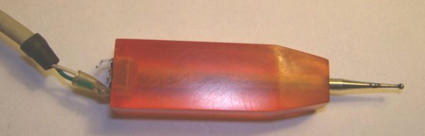

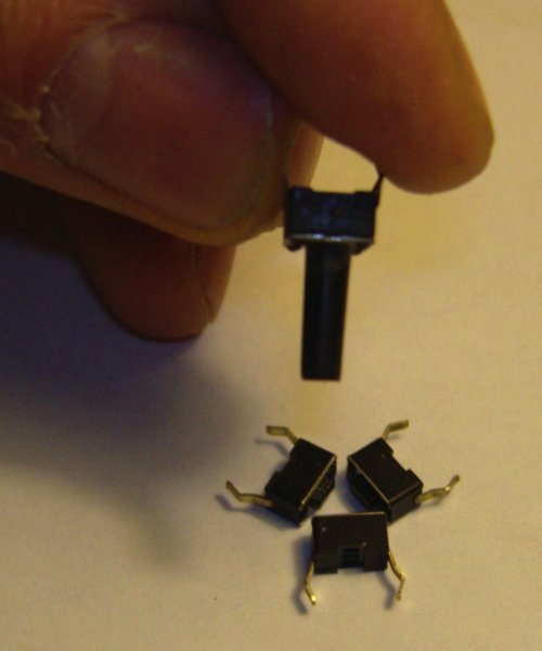

Ostatnia próba
Zrobię jeszcze jedną sondę mechaniczną opartą na 1+3 mikrowłącznikach.
Jeden będzie jak w poprzednim modelu a trzy będę wspierać sondę przy końcówce
reagując na ugięcia.
Jeśli i to nie przyniesie oczekiwanych rezultatów to trzeba będzie wykorzystać części mechoptyczne od myszki.
