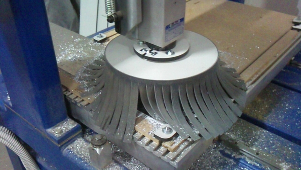

Wykonana z płyty HPL 10mm i kawałka gumy który był pod ręką.
Mniejsze kółko jest zaciśnięte na "stałe" a większe z gumą mocowane na trzech śrubach
i dokręcane motylkami od spodu. Dość szybko się zdejmuje i zakłada.

Osłona stoi w miejscu, jedynie co może się stać to frez zahaczy piórkiem.

Szansa że wszystkie trzy motylki się odkręcą jest marna szczególnie że są podkładki sprężyste.
