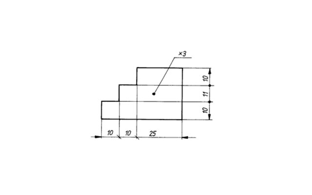

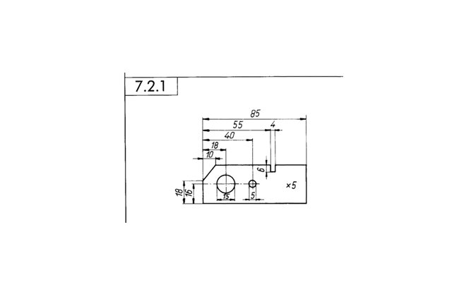

Witam miałbym prośbę odnosnie dwóch prostych rysunków chodzi tutaj o wykrycie błędów wymiarowych (wymiarowania) jak i błędów oznaczeniowych. Czy mógłby ktoś pomóc . Muszę poprawić te rysunki z wyszczególnieniem błędów

Ja zwymiarowałbym tak ;
.... , a nad drugim pomyśl.

Dzięki. Chodzi tutaj o wskazanie błędów tez nie tylko poprawne zwymiarowanie. :( Ktoś pomoże??

coffep pisze:... Chodzi tutaj o wskazanie błędów....
Wiesz co to jest łańcuch wymiarowy ...... ?
:arrow: http://czajek3.republika.pl/wymiar.html
:arrow: http://www.obeznani.pl/s/1/co-to-jest-lancuch-wymiarowy
:arrow: http://pastebin.com/SeiMae2b
.... jak go zamkniesz , to masz ,, przechlapane ''. :mrgreen:

To na tym prostszym rysunku łańcuch jest zamkniety?? Błedem jest to tez ze nie są podane całkowite wymiary przedmiotu.Mam jeden błąd. a co z reszta ?? błedów?? Czy poprawnie jest opisana grubosc przedmiotu?? na innych rysunkach widze ze te x3 jest w srodku a nie za pomocą tej lini wyciągnięte poza rysunek

Przeczytalem ale mam tylko 2 błedy a powinno byc wiecej... ktos jest w stanie tylko wymienic błedy do poszczególnych rysunków?? będe wdzięczny.. :)
