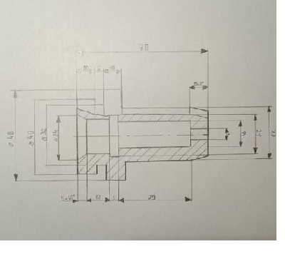

Witam, serdecznie proszę o sprawdzenie wymiarowania. Będę bardzo wdzięczny za każdą uwagę.

Do poprawy. Przeczytaj jeszcze raz podręcznik do rysunku technicznego.

Przeczytałem dział z wymiarowaniem kilkukrotnie. Mogę prosić o wskazanie błędów ? Czy jest ich wiele ?

Nie wiem dlaczego zrobiłeś wyrwanie na prawie cały widok, jak lepiej jest zrobić półwidok-półprzekrój.
Faz o kącie innym niż 45° tak się nie wymiaruje. Wymiary powinny być czytane od dołu lub od prawej strony.

Taki dostałem gotowy rysunek na kartce i moim zadaniem było go zwymiarować. Przeczytałem działy z wymairowaniem w książkach Lewandowskiego i Dobrzańskiego, fakt brakuje mi jeszcze na pewno wprawy, dlatego chciałem prosić o zwróćenie uwagi na błędy.

Fakt - ten rysunek jest kompletnie do bani.
Jak już tu wspomniano - powinien to być półwidok-półprzekrój.

Porównaj swój rysunek z tym co wielokrotnie tylko przeczytałeś......może zobaczysz błedy!
http://player.slideplayer.pl/26/8849310/#
http://slideplayer.pl/slide/59633/

A ja dodam, że opis wymiarów pionowych po prawej powinien być po tej samej stornie linii wymiarowej jak te po lewej. I tak samo napisane - nie do góry nogami.
