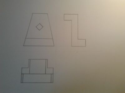

Za zadanie miałam dorysować rzut z góry. Czy dobrze to zrobiłam?

Jest ok. Tzn pewnie przydałoby się pokazać jeszcze ten otwór linią przerywaną na rzucie 'od góry', bo w sumie on też tam jest.
Pozdrawiam.
EDIT:
Teraz dopiero zobaczyłem drobnostkę. Na tym dodatkowym rzucie ta linia hmmm... druga pozioma od dołu powinna się kończyć 'wcześniej' obustronnie. Jak by Ci to inaczej wytłumaczyć bez podpinania rysunku..te 2 najmniejsze prostokąciki powinny 'zgubić' górną krawędź?! ;)

Rzeczywiście. Dziękuje bardzo
