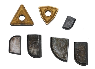

proszę o informację. Posiadam takie elementy jak na zdjeciu. Węgliki są do noży, te z otworem znalazłem na allegro. Natomiast te bez otworów są do "specjalnych" noży czy tylko do wlutowania. Posiadam tego koło 100 szt różnych węglików.

Generalnie to te bez otworów sa do wlutowania, ale ja nabyłem kiedyś nóż składany, w którym osadzam właśnie takie płytki czyli do wlutowania. Oczywiście nie wszystkie jakie popadnie. Pasowałaby ta pierwsza z lewej na dole.

wegliki bez dziurki mozna zamocowac w takim nozu
od gory jest mala klema ktora dociska plytke srubka M1.5,M2 albo M3
generalnie z mojego doswiadczenia wegliki bez otworu sa
troche wytrzymalsze i nie pekaja przy naprawde intensywej obrobce
pozdr

płytki z otworkami posiadają holiki do zwijania wióra te bez otworków jak słusznie potwierdził kolega BYDGOST sa do lutowania nawet w nożu składanym po załozeniu takiej płytki wymagany jest łamacz wiór na samej płytce w palcach zrobienie holika graniczy z cudem,jesli masz płytki popytaj na forum kto może zrobic ci noze ,trzonki są tanie najdroższa jest płytka

A z jakiej stali robi się trzonki do noży z płytkami?
Czy po obróbce muszą być utwardzane?
lukadyop
Posty: 1374
Lokalizacja: szczecin
Post napisał: lukadyop » 28 paź 2009, 08:05
Trzonek do noża nie musi być specjalnie twardy, ale musi mieć swoją wytrzymałość aby się nie odkształcał, możesz wykorzystać stare trzonki, lub stal gatunkową.
