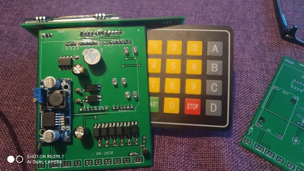

Dobrze, myślę, że udało mi się coś skompletować po poszukiwaniach, czytaniu itp, czy to ma sens? troszkę inaczej ale chyba będzie prościej to wszystko połączyć i stworzyć obudowę na to
Byłoby Arduino Uno plus do tego nakładka z wyświetlaczem i guzikami (do zatrzymania, zmiany ustawiania czasu postoju silnika i puszczenia dalej) plus impulsator i trochę złączy ark pod lcd keypad shield, aby łatwo i trwale podłączyć pod sterownik silnika.
https://www.gotronik.pl/zestaw-startowy ... -1597.html
https://www.gotronik.pl/modul-keypad-sh ... -1566.html
https://www.gotronik.pl/impulsator-enko ... -4018.html
https://botland.com.pl/zlacza-ark/9444- ... 10szt.html
https://botland.com.pl/zlacza-ark/9443- ... 10szt.html
plus zasilacz do arduino np 12V i oczywiście do silnika krokowego
i to rozumiem wystarczy to stworzenia cyklu pracy silnika krokowego? W sensie nie potrzeba innych modułów? Widziałem jakieś nakładki (Shield) pod silniki (https://www.gotronik.pl/l298n-motor-shi ... -2834.html) ale skoro już jest sterownik dedykowany do silnika, to nie jest on potrzeby?

Tak. To wystarczy. Shield jest podstawką pod malutkie sterowniki, ale one tego silnika nie uciągną.
