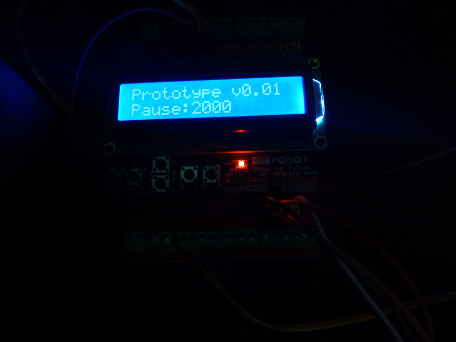

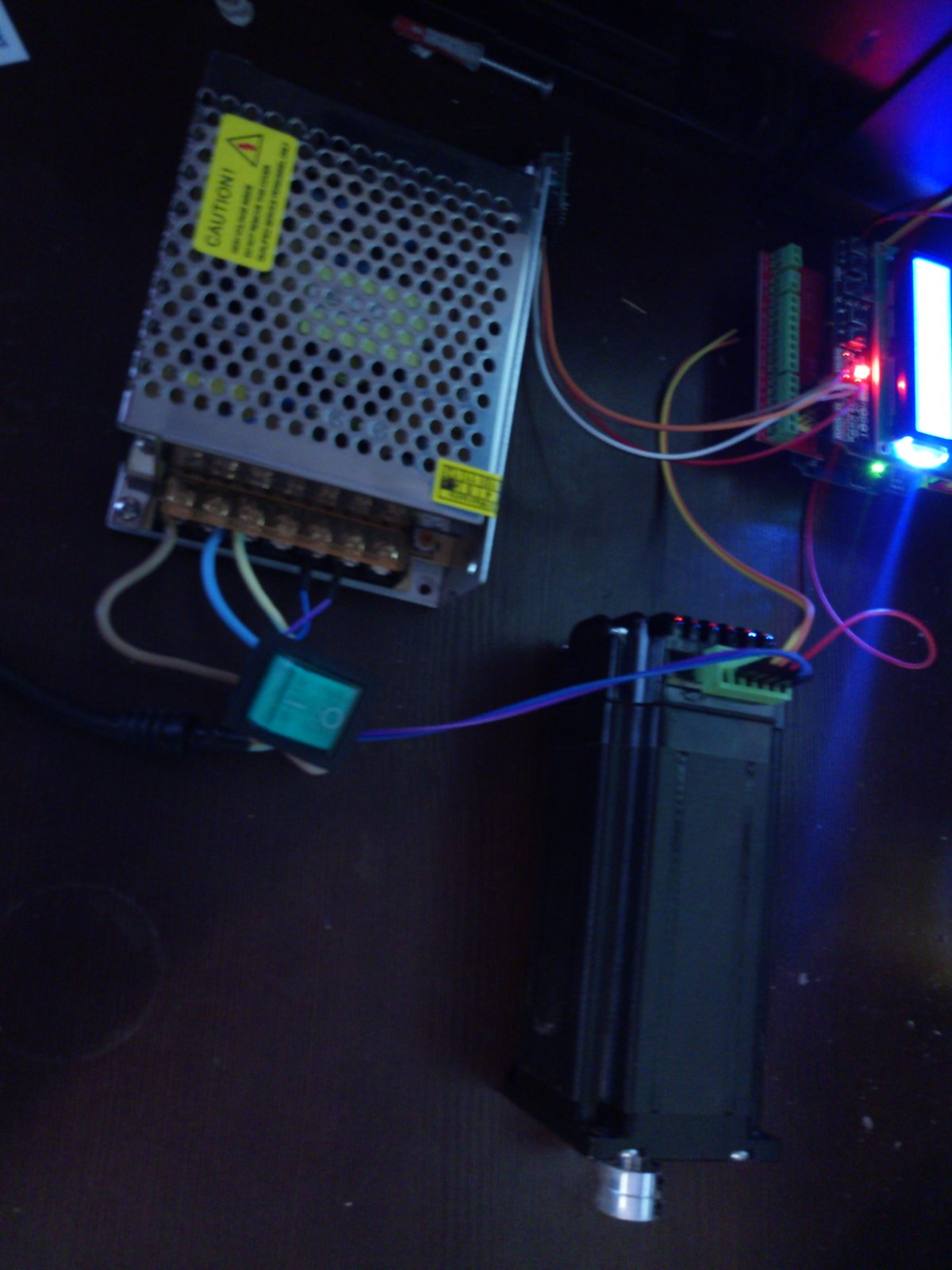

Piszę update, może komuś się przyda w przyszłości, kod napisany. Do kompletu dokupiłem jeszcze Arduino screw shield v3.
Kod napisany, działa, przyciski na keypadzie zmieniają prędkość oraz zatrzymują i startują silniczek. W sumie enkodera nie używam, ale podłączony :) Udało się uniknąć "delay", dzięki temu przyciski na keypadzie zawsze działają (w poprzedniej wersji przy komendzie 'delay' przyciski nie działały w momencie zatrzymania programu
Wklejam kod, może komuś się przyda. Od strony mechanicznej niestety jeszczcze wszystko leży i czeka na ostatnie części
Kod v0.01 :) w przyszłości dodam zapewne parę czujników i elementów, ale to w bliżej nieokreślonej przyszłości. Pozdrawiam
